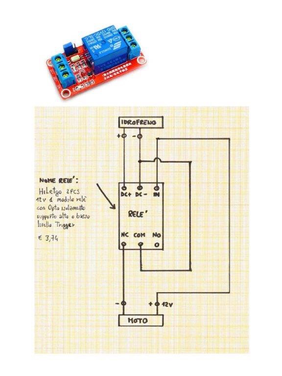

Ragà ho parlato con un amico e mi ha detto che secondo lui dovrei prendere il relè che posto nella foto sotto e fare i collegamenti come illustrati e dovrebbe funzionare, lo spero... Nel caso qualcuno guardando lo schema si accorge di qualche errore lo faccia presente, io divrei fare il lavoro venerdi notte quindi appena finisco se tutto va bene vi aggiorno. post-7575-15306947413304_thumb.jpg

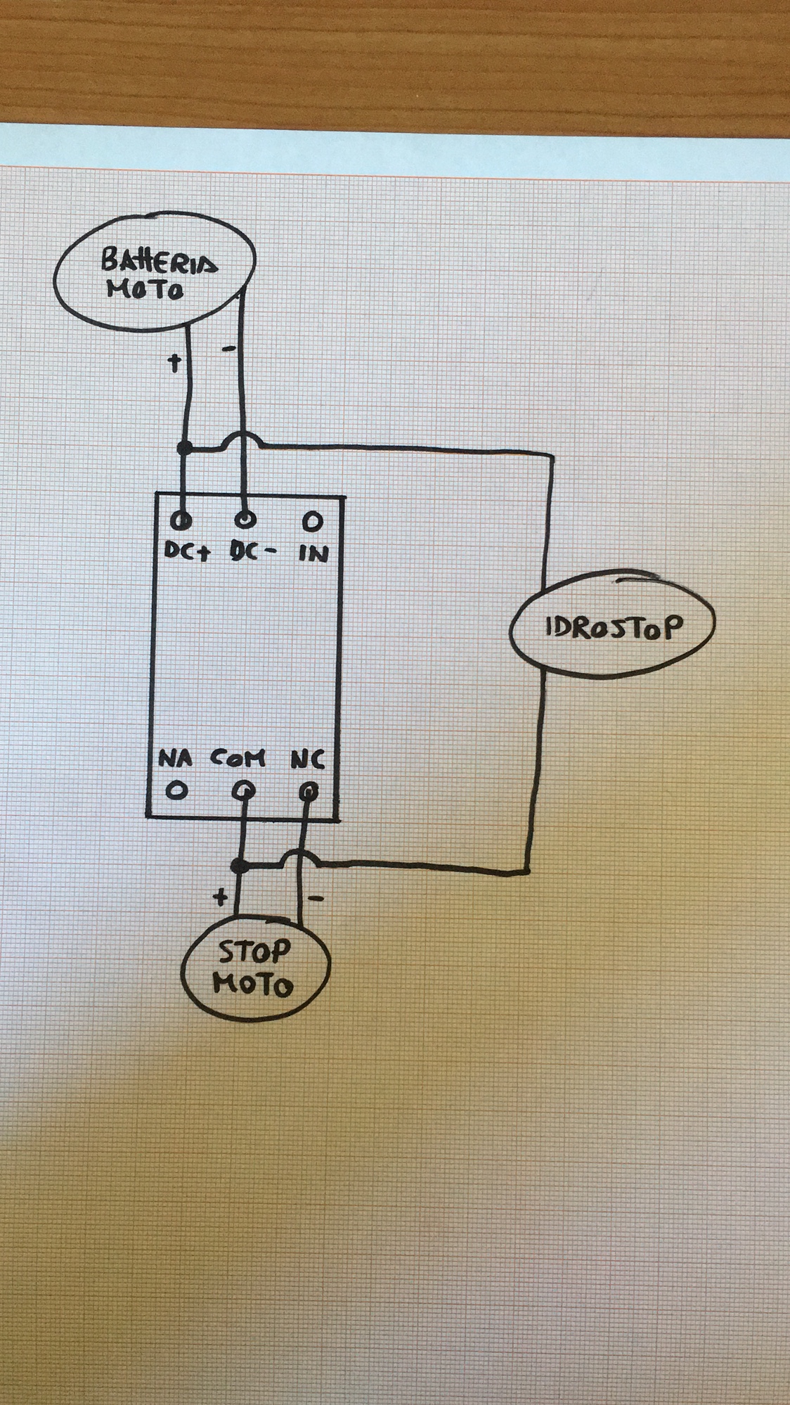

lo schema messo non funziona e l’ho rifatto! Finito stanotte alle 3 ora funziona e ve lo posto
