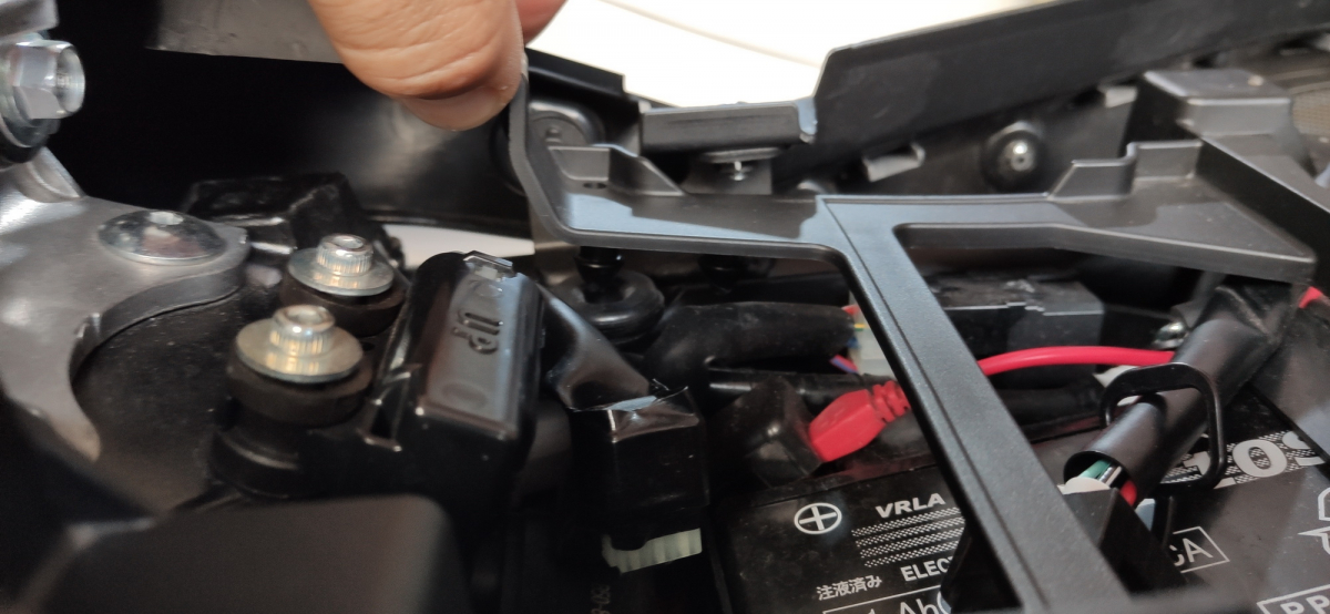

Mi sono messo di "buzzo bono" per cercare di cambiare l'altezza della sella. Sono 1,82 e vorrei provare la posizione più alta.
Non ho capito come fare. Ho trovato anche un filmato su Youtube ma non riesce a togliermi i dubbi.

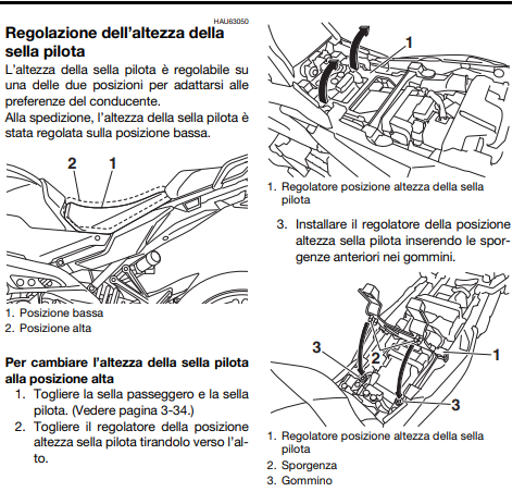

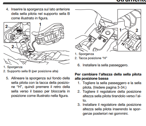

A pag 3-35 del manuale d'uso, al punto 3, leggo: Installare il regolatore della posizione altezza sella pilota inserendo le sporgenze anteriori nei gommini.
Noto che per abbassare la sella dice di inserire le sporgenze posteriori nei gommini.
Quello che non capisco è che questo regolatore della posizione ha due sporgenze per parte e i fori sono due parte. Io ho trovato questo pezzo di plastica con le quattro sporgenze incastrate nei quattro fori (di questi solo 2 hanno i gommini che fanno spessore).
Che devo fare? Sarò semplice e banale ma non l'ho capita
Grazie a chi mi può aiutare

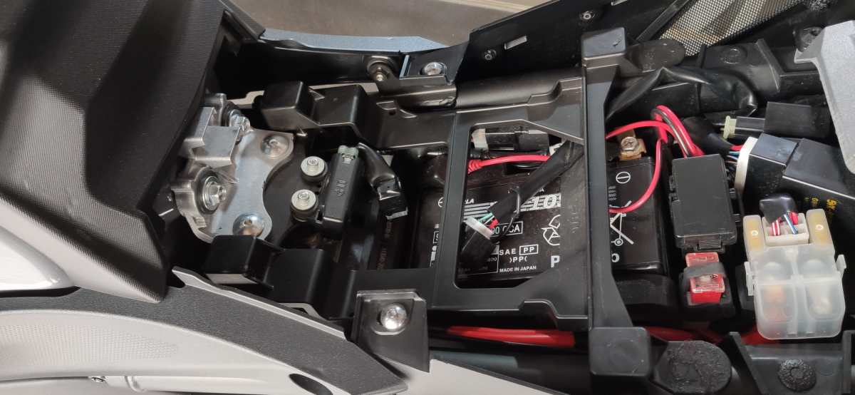

Nella posizione bassa hai tutti e 4 i piruli infilati nei fori, ed è spostato verso il serbatoio
Per alzare la sella devi arretrarlo ed infilare solo i due davanti in quelli col gommino
TI metto due foto del mio per farti capire meglio
1.thumb.jpg.8c40f95a67124d2b067d59d96b6249eb.jpg  2.thumb.jpg.f8da3e6a68f2604b8d6b5c554daa5e08.jpg
perfetto, sei stato chiarissimo
domani provo
Grazie
