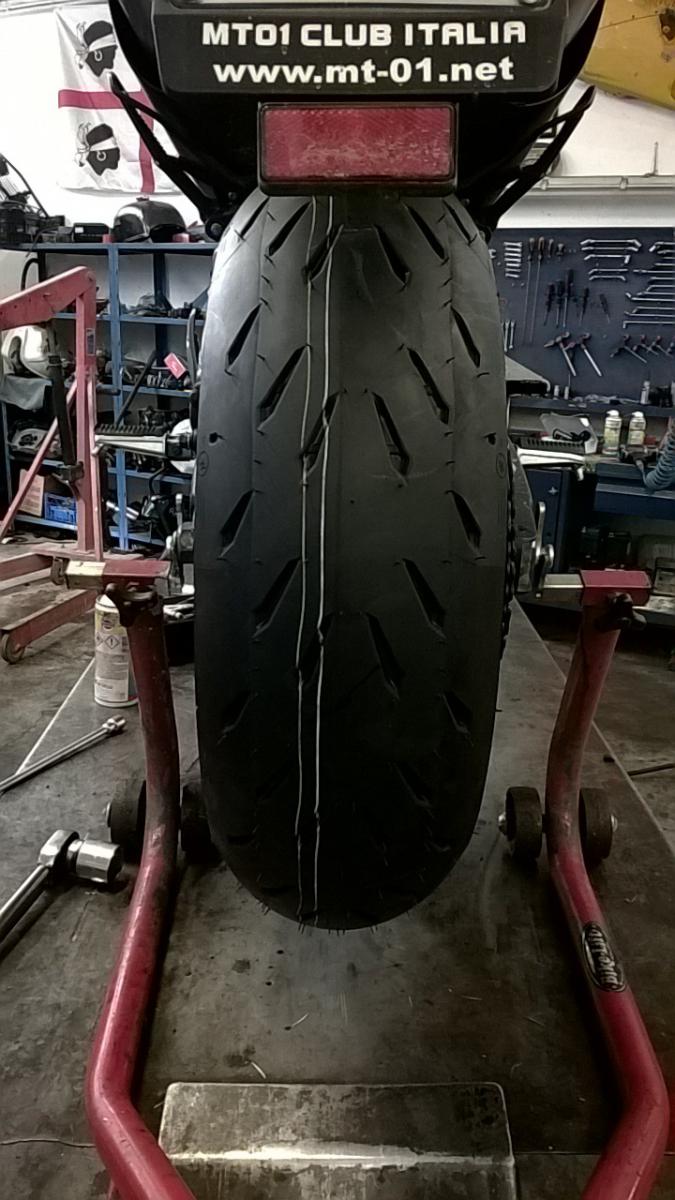

Avendo ricevuto io le gomme, le ho montate immantinente.
Sabato mattina ero in officina a togliere le gomme, semi nuove, che avevo sotto (Michelin SuperSport EVO ndr.) , per montare il nuovo treno gentilmente messo a disposizione da Michelin Italia post-2030-0-13874000-1495042963_thumb.jpg

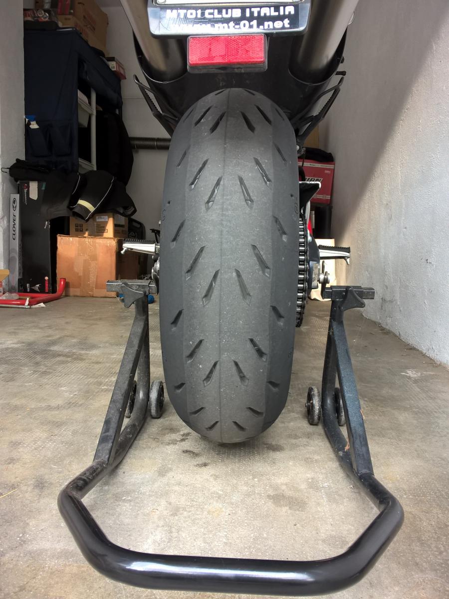

Primi 600 km.
Tratti di strada misti (dritto veloce, misto veloce, curve lente poche :D) asfalto ottimo (sulle strade francesi...)
Pressioni: ant. 2,3 e post. 2,4
Appena messe, primi km. tranquillo per togliere la cera; faceva un po' freschino, ma hanno mostrato subito una buona tenuta, scaldandosi rapidamente.
Anteriore:
Non avevo mai montato Michelin e leggendo della sua caratteristica di cadere nella fase di impostazione della curva mi aspettavo alla prima rotonda/curva di avvertire questa sensazione, ma così non è stato. A differenza delle Dunlop, però, e credo sia una nota positiva, è sufficiente una minore pressione sul manubrio per iniziare la piega.
Mi è capitato, come accade su strada, di dover frenare in curva e non ho avvertito un particolare effetto raddrizzante, oltre a quello dovuto alle leggi della fisica. Consentito anche entrare in curva con il freno anteriore attivo senza resistenza alla discesa in piega.
Posteriore:
Nessun ondeggiamento. Molto stabili in percorrenza con gas puntato.
Finora non hanno mai mostrato segni di cedimento assicurando ottima tenuta, anche scaricando tutti 180 nm del motorone. Le mescole di queste gomme mantengono quello che promettono.
La loro carcassa consente di sorreggere la mole della 01, inoltre assorbono efficacemente le sconnessioni della strada che vengono trasmesse in maniera più dolce e filtrata.
La mia schiena ringrazia.
Con l'alzarsi delle temperature, proverò a scendere con le pressioni a 2,2 ant. e 2,3 post. o anche meno  ;)
