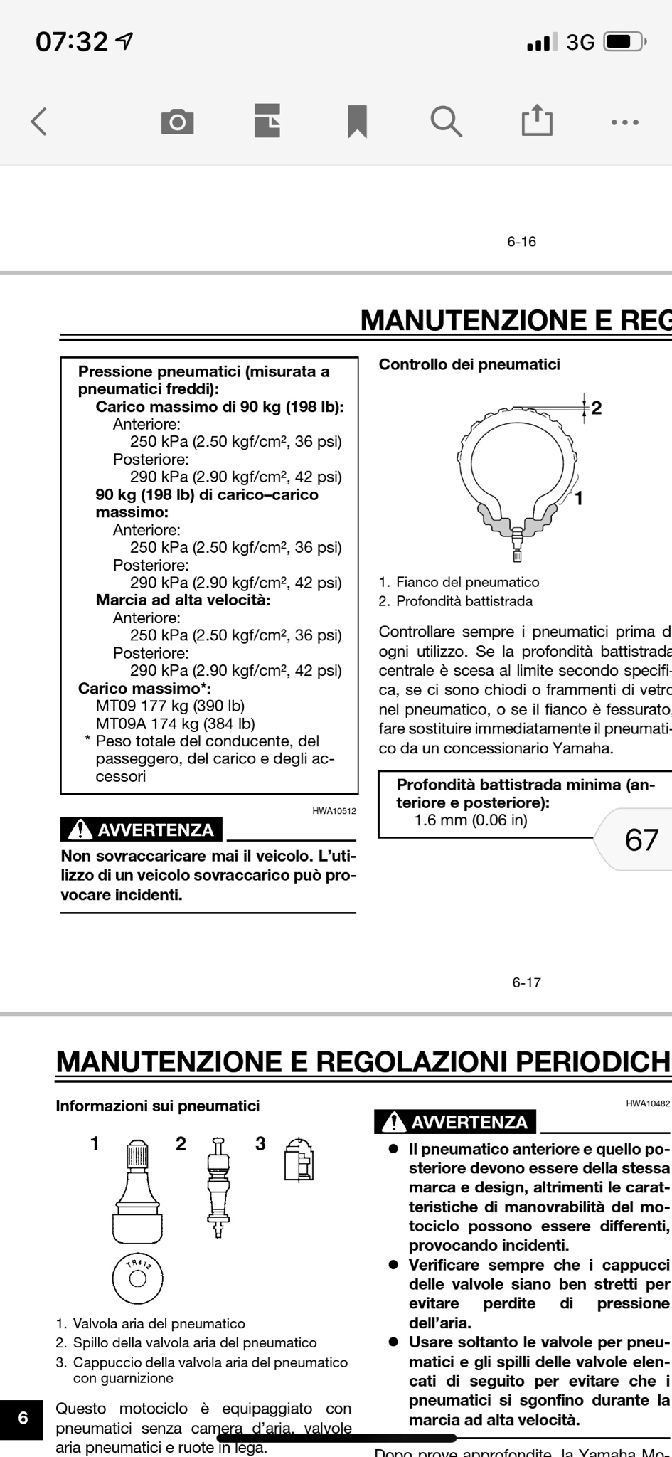

Omar scusa allego la videata del manuale della 09 : da come è scritto sembra che 2.5e 2.9 siamo per un peso di 90 kg.. e la portata massima 174 ma non specifica pressioni..booo
Se vedi bene, 2,5 2,9 in tutte le opzioni...solo pilota...con passeggero...pieno carico...jap non fanno differenze
Ok quindi io che sono 100kg vestito devo mettere 2,4 e 2,6 giusto?
Ma non pensavi 60kg?
Il 31/3/2019 at 21:48, SORRE87 ha scritto:
Sia davanti che dietro? Pesa 60 quindi con vestiario e tutto 0,3?
E ma quello che dice la casa per che peso e’ previsto ?
O era il passeggero...
Comunque 174-100=74:25=3
Quindi 0,3bar al post è 0,1bar all'anteriore.
Anteriore   2,45-0,1=2,35
Posteriore 2,85-0,3=2,55
