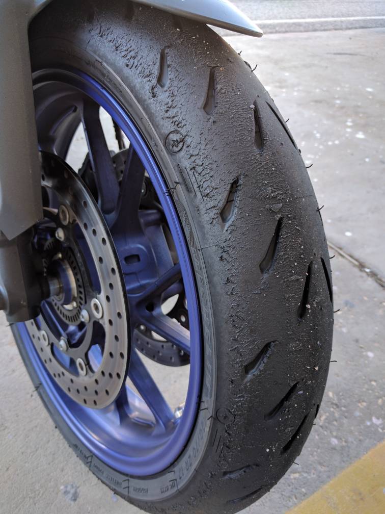

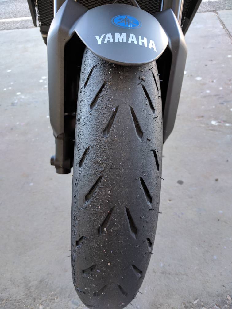

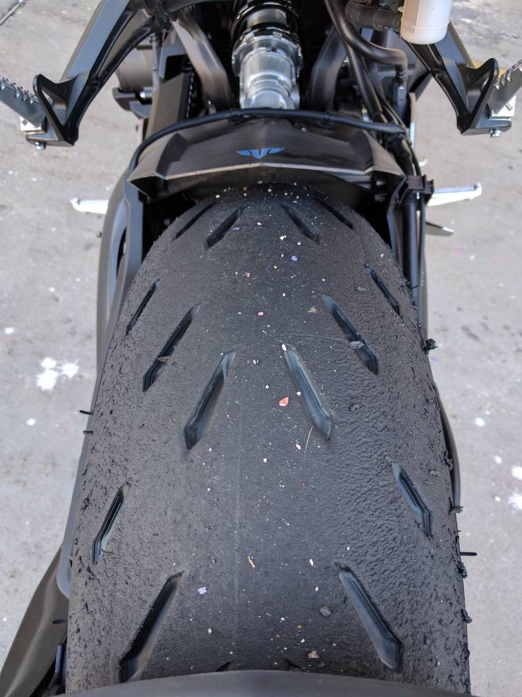

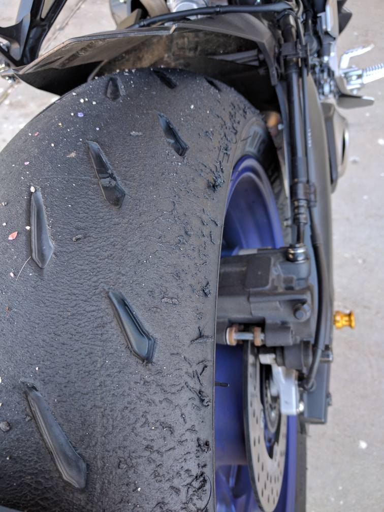

    Qualcuno di voi va ai Michelin Power Days a Franciacorta l'8 o il 9 Luglio? Io penso di provare le Power Rs settimana prossima, e dovrebbero darmi un coupon per partecipare.
Promosse a pieni voti anche in pista.
Trasmettono grip grip è ancora grip. La carcassa morbida aiuta a copiare le imperfezioni dell'asfalto ed una volta impostata la traiettoria non si muove nemmeno nelle accelerazione in uscita.
Non ho mai avvertito scivolamento o chiusura di anteriore.
Confermo le ottime sensazioni che trasmettono queste gomme, per fortuna ne ho un altro treno già pronto per il prossimo cambio [emoji16]
Adesso vediamo come si comportano in strada.
post-5164-14996055996864_thumb.jpgpost-5164-14996056428333_thumb.jpgpost-5164-14996056585952_thumb.jpgpost-5164-14996056870878_thumb.jpg

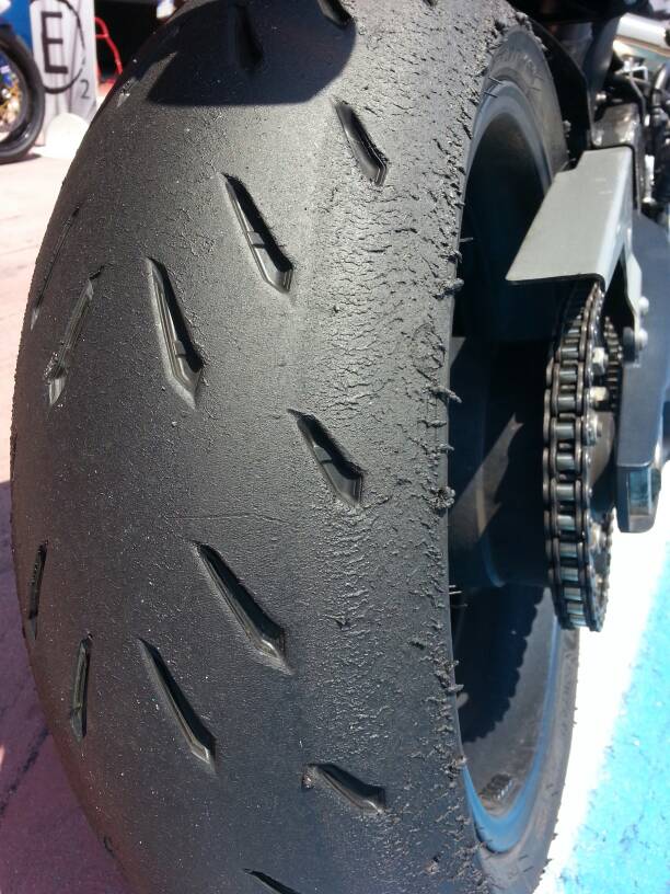

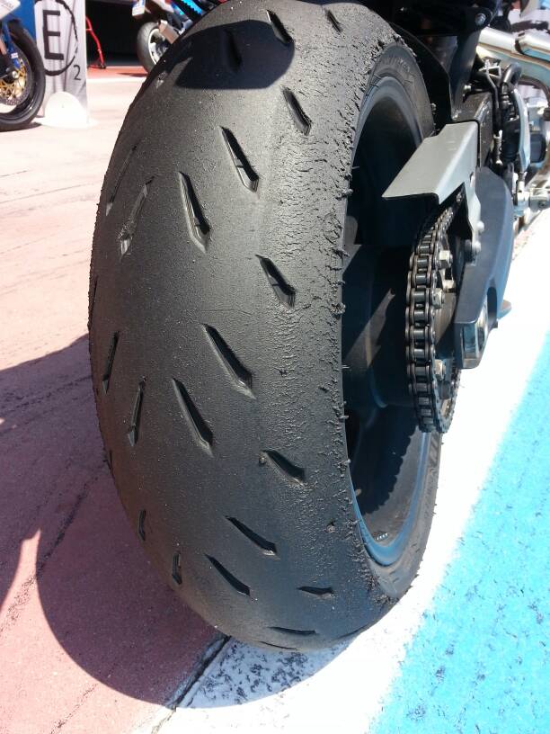

Ciao ragazzi, sono stato anche io una giornata in pista a Franciacorta giovedi con la mia MT-01! Per quel che mi riguarda posso dire di essere soddisfatto della tenuta. Ho limato pedivelle di destra e sinistra senza mai avvertire cedimenti. Direi che tra moto e pneumatici il limite.... sono io! Forse l'unica nota è che buttarla giù non era immediatissimo ma magari dipendeva dal pilota .... Tanto per darvi un riferimento in numeri i miei tempi erano sull'1:37... praticamente un chiodo. ... però mi sono divertito!

Riguardo: "Forse l'unica nota è che buttarla giù non era immediatissimo", potrebbe essere un problema di assetto :P
In ogni caso, complimenti :)
Potrebbe. .. in effetti a parte gomme/olio/filtri/pastiglie non ho fatto altre particolari preparazioni ne a lei ne a me
... purtroppo! :)

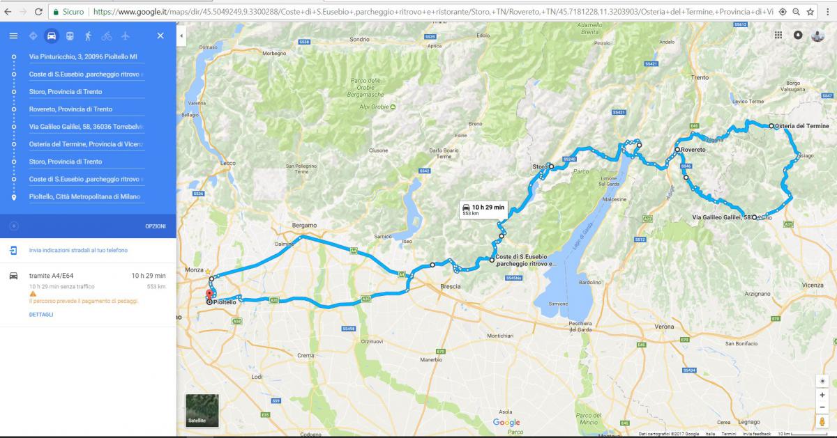

Oggi giro in modalità "guida svelta" (molto svelta :P google indica 10h29m e noi, al netto delle soste, l'abbiamo fatto in 7   :roadrage:  ) con vecchi, e nuovi, amici, ho avuto riconferma della bontà delle coperture.
Entrano subito in temperatura e non mollano mai, neanche sulle macchie d'umidità.
Ero l'unico con MT-01, in realtà l'unica MT in genere, c'erano 2 K1300R, 1 NUDA 900, 1 StreetFigther 848, 1 HyperMotard 848 ed 1 (splendida) Tuono Factory V1100.
Potrete capire che ero quello più pesante e con meno cavalli, ma ho tenuto alto l'onore del Club.
Le Power RS mi hanno permesso di spingere, frenare e piegare in sicurezza SEMPRE. Non c'è mai stata un'occasione dove non ho avuto il perfetto controllo del mezzo, mai un lungo, da finire nell'altra corsia, e mai un'incertezza, nemmeno sui fondi rovinati o con tagli longitudinali (tipo scavi rattoppati per chilometri).
Al momento sono a 2.400km, ad occhio sono al 50%, ma chi può dirlo. :P
Il giro è stato lungo, sono partito da Milano, raggiunto le Coste, di Sant'Eusebio, per arrivare al Costo, d'Asiago, passando da val di Ledro (anda e rianda), Vallarsa e poi Folgaria, per un totale di km.550.
https://goo.gl/maps/6Ak81tbwiwJ2
Test, continua ad essere, assolutamente POSITIVO!
