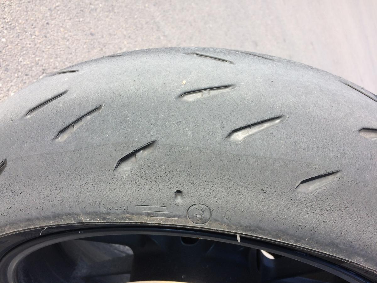

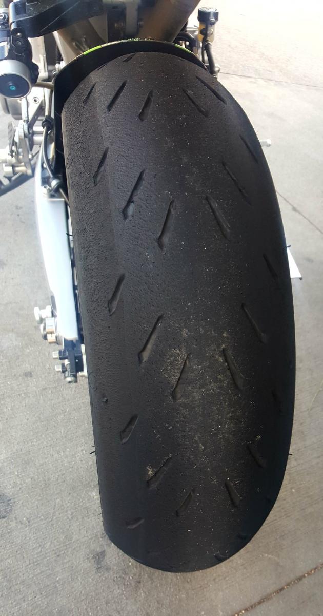

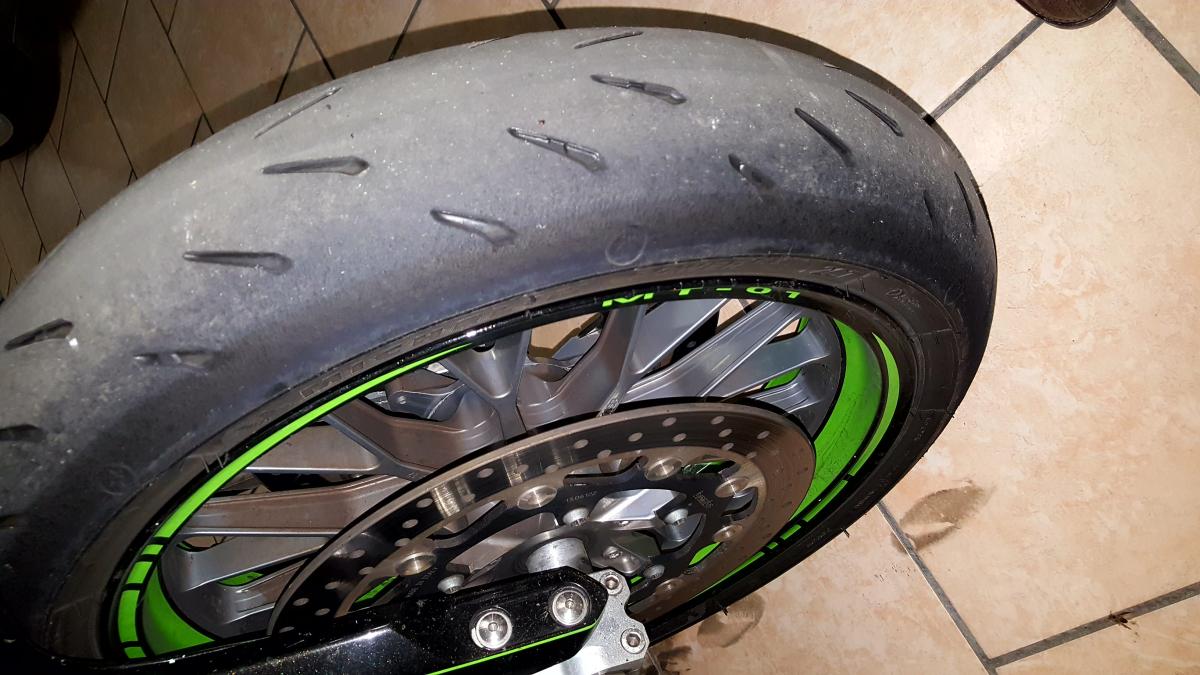

Oggi giro nelle Langhe, raggiunti i 4.200km e...ce n'è ancora parecchia :)
Giornata fresca che prometteva acqua, prima della partenza le ho messe ai canonici 2,4/2,6 e si sono comportate egregiamente ;)
In curva, anche con angolo di piega importante, pur trovando asperità e piccoli rattoppi, mai una sbavatura o incertezza.
Un paio di curve chiudevano improvvisamente, bastava toccare il freno (anche l'anteriore) per riportarla in traiettoria.
Alla fine del percorso curvilineo, gli pneumatici mostravano una certa rugosità, in particolare la posteriore.
Anche Edanza, con MT-10, le calzava, anche lui sui 4.000km., e raccontava medesime sensazioni. Anche le sue mostravano rugosità, pressioni 2,4/2,5.

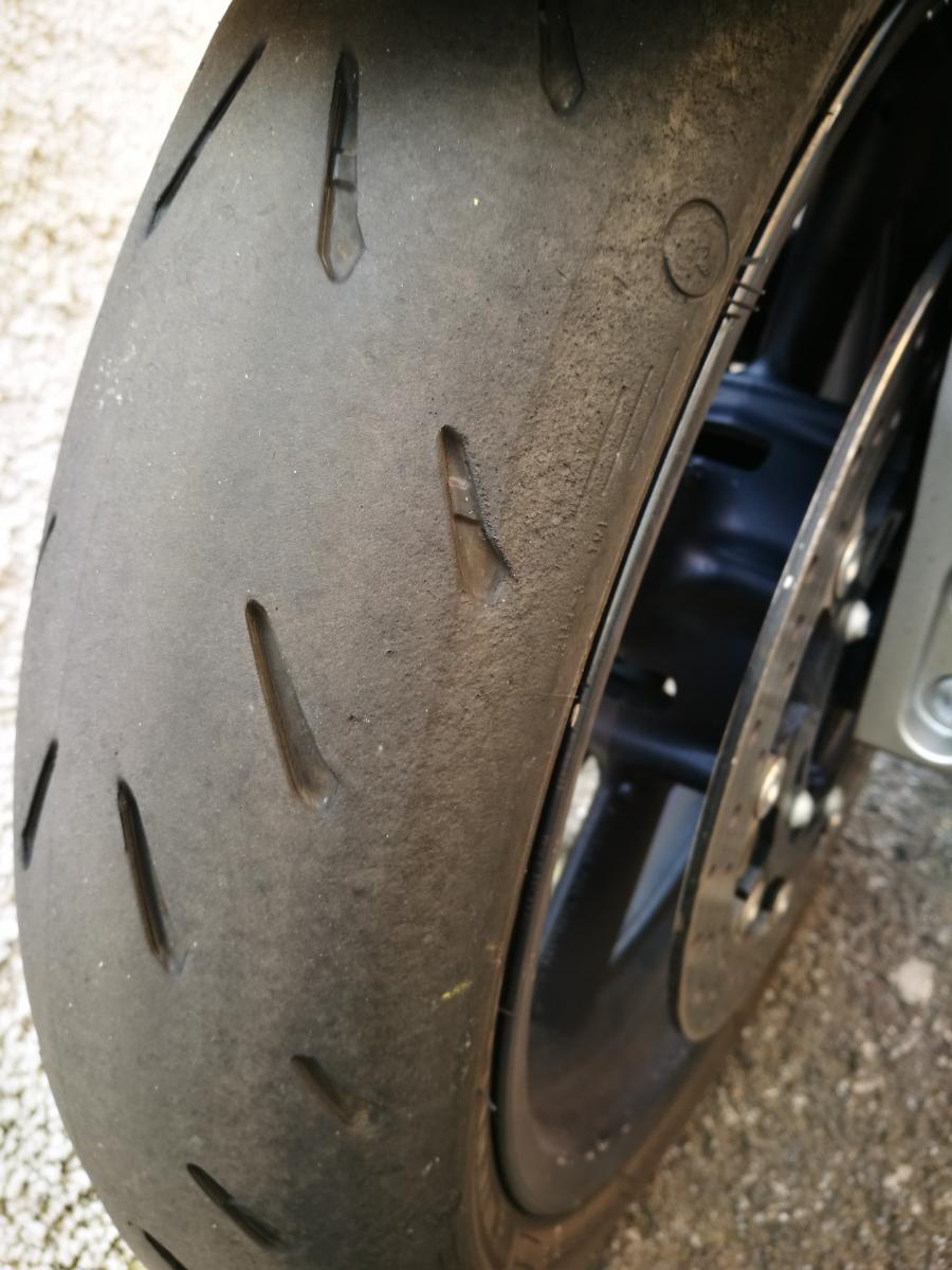

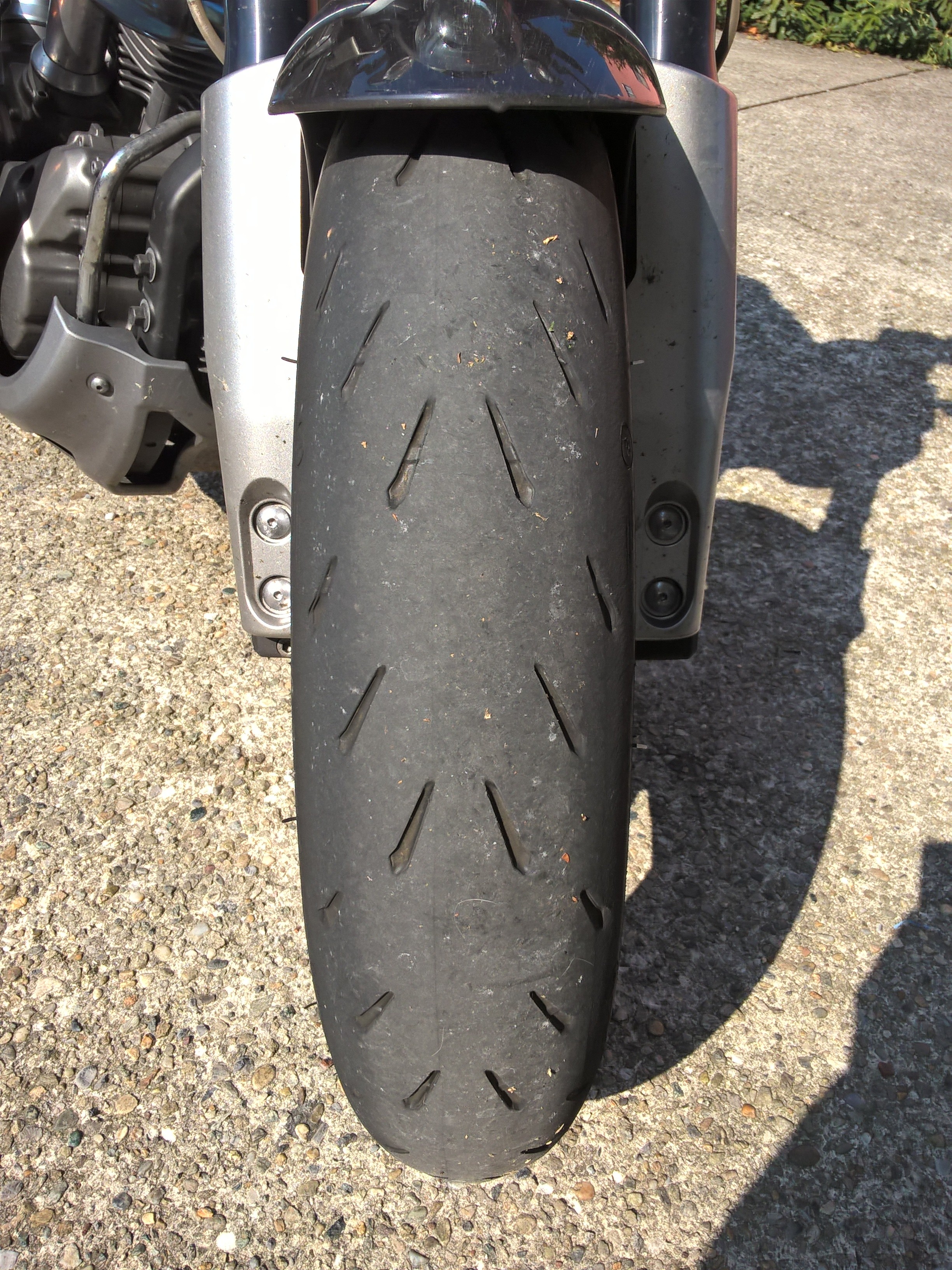

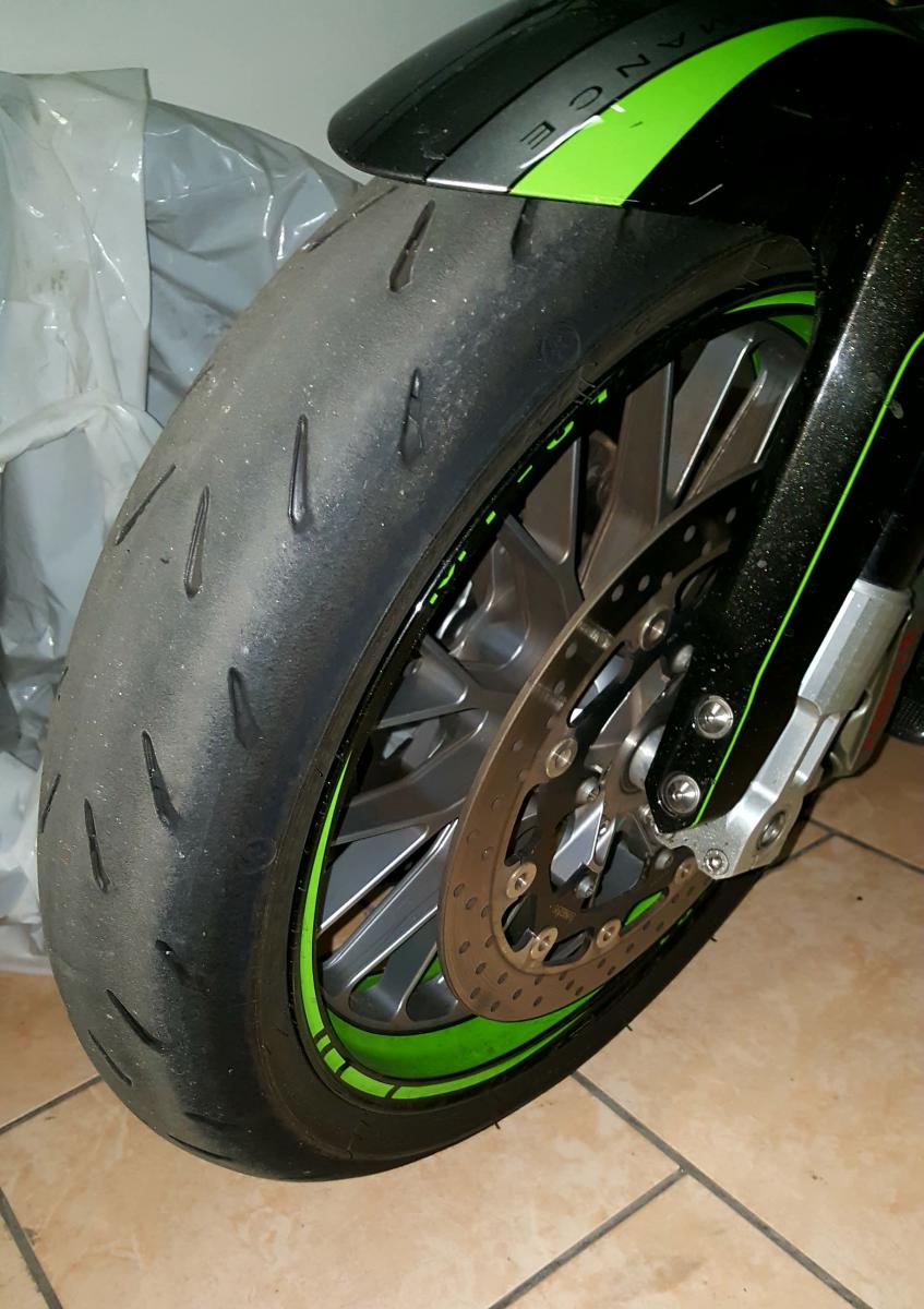

Queste le condizioni dopo 1400 km in terra Sarda e 4500 totali. Credo che almeno altri 1000 km si possano fare, con l'anteriore anche di più.
post-1695-0-91386600-1506613844_thumb.jpgpost-1695-0-53451700-1506613852_thumb.jpgpost-1695-0-27312800-1506613860_thumb.jpgpost-1695-0-54820500-1506613869_thumb.jpg
L'asfalto della Sardegna con il suo ottimo grip farebbe tenere anche coperture di legno ! Il loro consumo regolare dimostra che sia loro che la moto sono una lama :rolleyes:
Comunque, non ho riscontrato alcun problema di tenuta. Il posteriore si conferma in grado di reggere la coppia da camion del motorone nelle accelerazioni in uscita di curva.
L'anteriore trasmette fiducia e rimane immobile anche sulle sconnessioni (poche) incontrate e consente l'ingresso in curva ancora frenando. Diverse curve avevano raggio irregolare ma allorquando chiudevano bastava una maggiore pressione sul manubrio per correggere la traiettoria istantaneamente.
Altro test superato sotto un violento acquazzone con strade che sembravano torrenti: ovviamente andatura molto ridotta ma nessun problema, segno che anche a temperatura non ottimale fanno il loro lavoro.
Oggi ho deciso, sospendo l'assicurazione, al momento sono a 5.500km giusti giusti.
Stando alle info ricevute, l'anteriore nasce con 4mm utili ed il posteriore con 6mm (pre tacca di usura).
Ho rilevato 1,6mm all'anteriore e 1,9mm al posteriore, se il tutto e reale e il comportamento progressivo dovrei avere ancora un terzo di gomma a disposizione, con una previsione di circa 8.000km. totali.
Lo scopriremo la prossima stagione. In ogni caso, per quanto mi riguarda, prova superata e...finite queste le rimonto ;)

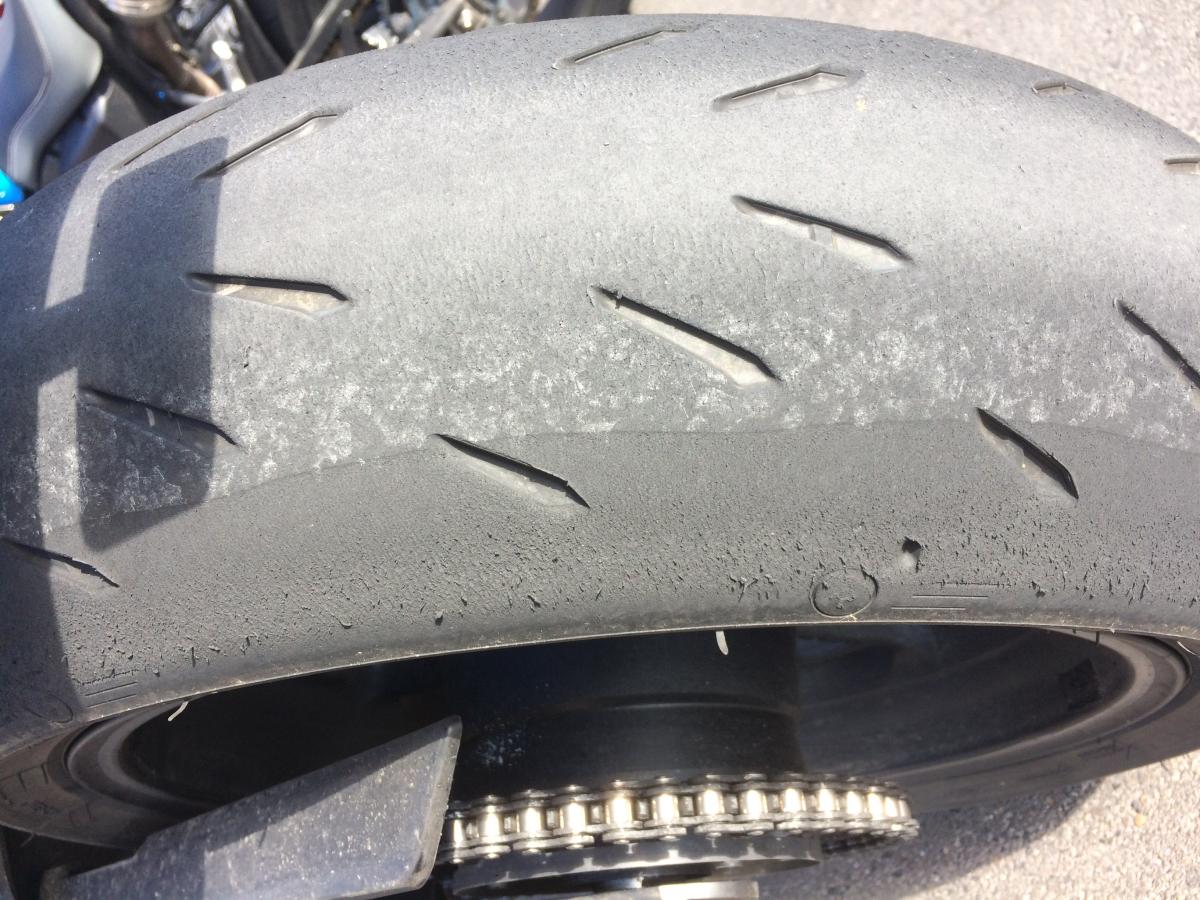

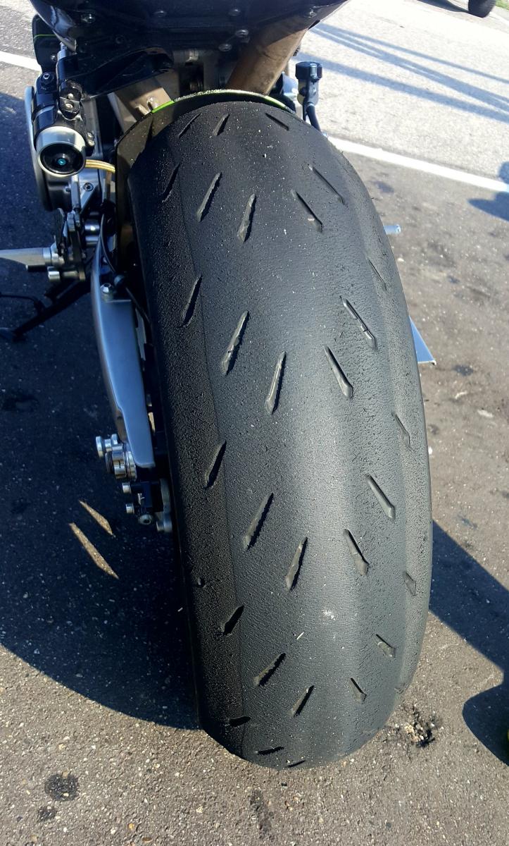

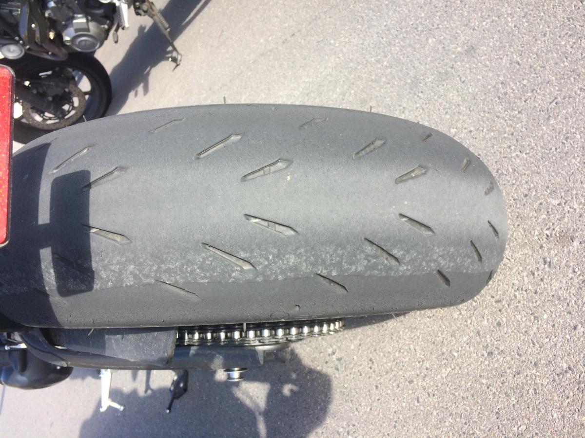

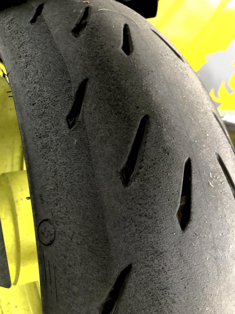

Una nota estetica: forse non a tutti piacerà la diversa colorazione delle due mescole, ma a me non dispiace, rende la gomma molto "ignorante". Le foto che allego sono state scattate durante il Sardinia Ride, a gomma molto calda dopo un tratto tortuoso con asfalto molto abrasivo percorso "molto allegramente". Direi che hanno lavorato molto bene, pensavo di trovarle cotte e strappate.
A voler essere pignoli, si vede un discreto stacco tra la parte morbida e la parte centrale, ma potrebbe dipendere dal mio stile di guida, infatti mi sporgo molto, sono alto (baricentro alto) e la moto è alta dietro (biellette): chi ne sa un pochino di dinamica della moto sa che il baricentro alto e in più spostato all'interno porta a piegare di meno a parità di velocità in curva. Quindi spalancando il gas in uscita di curva facevo lavorare di più la parte di transizione tra le due mescole (parere ufficioso anche da parte Michelin) e lo stacco si vede, ma assicuro che guidando non si sentiva. Poi è bastato guidare un po' su strade più "normali" e la gomma si è rimessa a posto. Mica male!

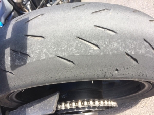

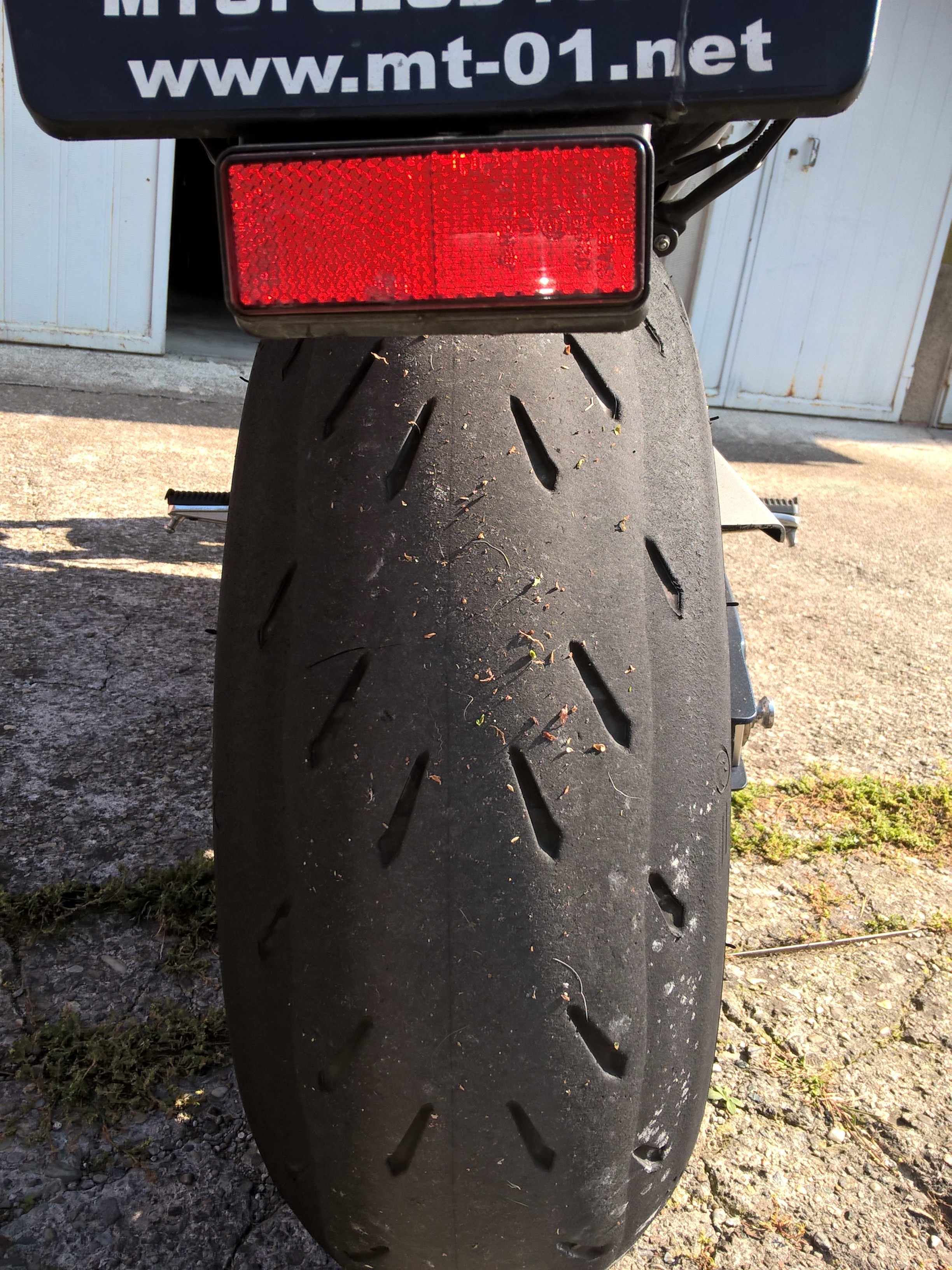

Nuovo aggiornamento, stagione iniziata e, durante il primo giro, ho raggiunto i 6.000km...di ciccia ce n'è ancora :P
La posteriore é "arricchita" causa curvoni autostradali :P
