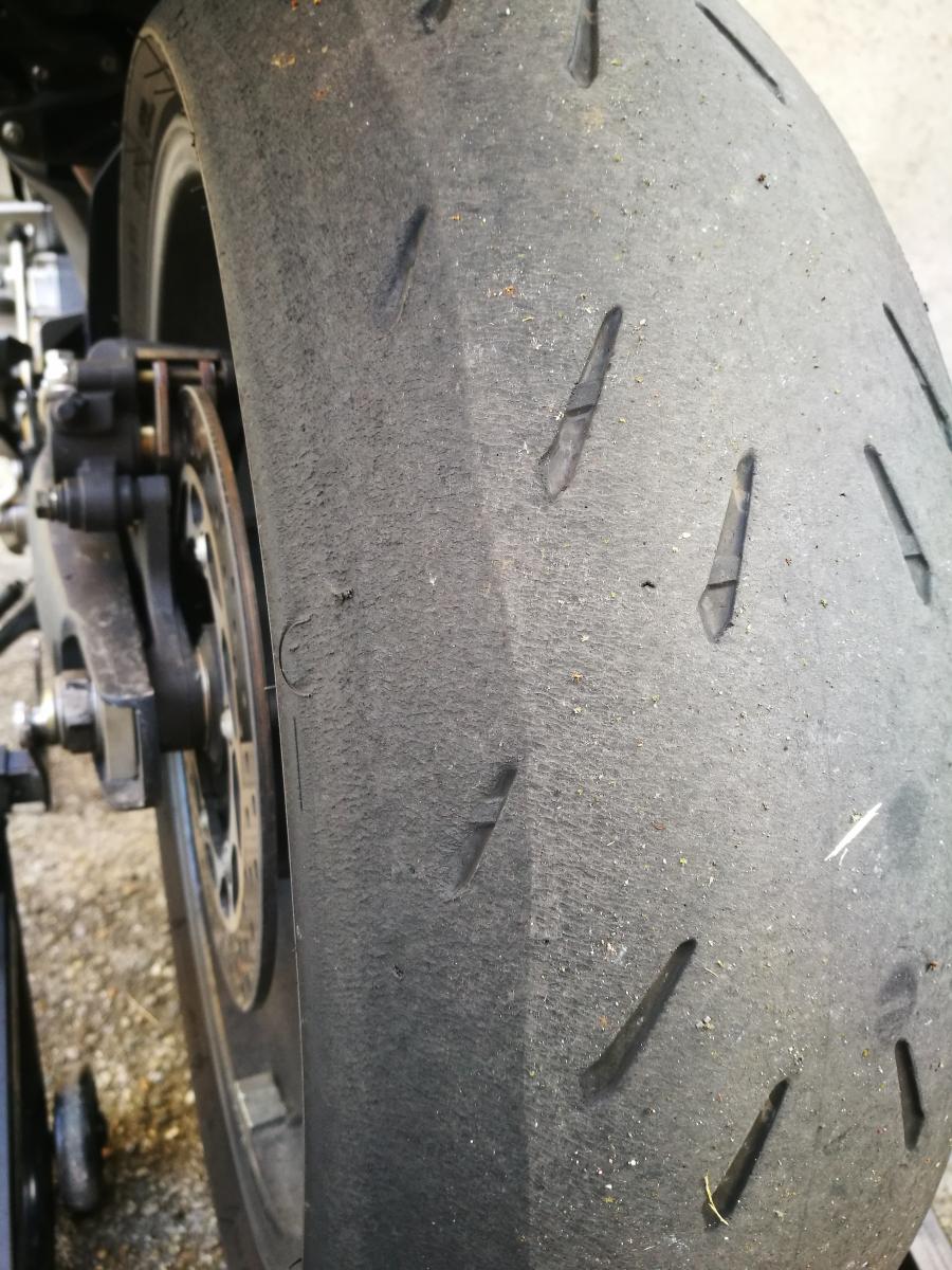

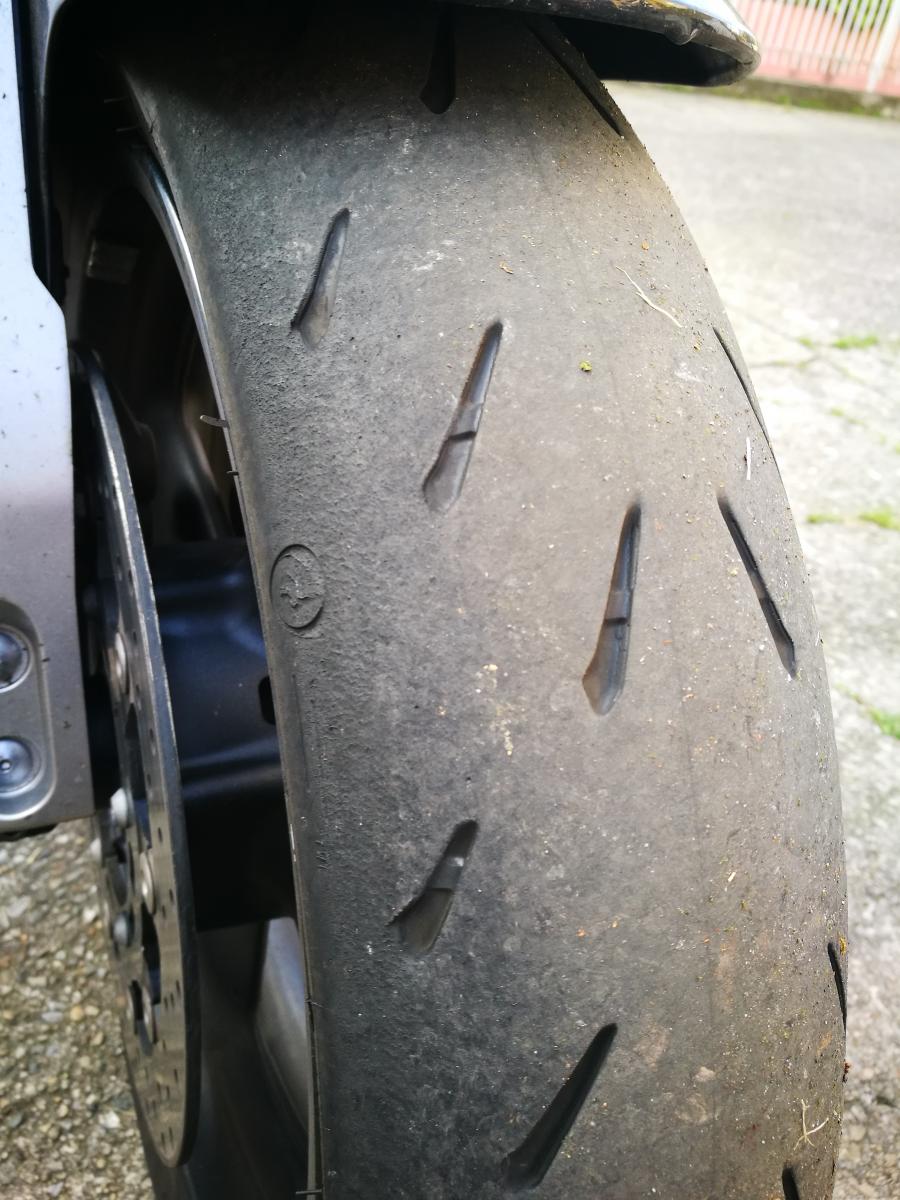

Percorsi ca. 6.000 km in ogni condizione: autostrada, curvoni veloci, misto veloce, misto stretto, bagnato-più bagnato-allagato, Sardegna, Dolomiti e chi più ne ha più ne metta !
Lo pneumatico anteriore potrebbe percorrere ancora altri 1.000 km senza problemi; durante l'ultimo MT Days in alcune occasioni scivolava un pò, anche per le temperature freddine e la scarsa qualità del manto stradale romagnolo
Il posteriore è alla tacca di usura.
Confermo le ottime impressioni e sensazioni e visto il più che soddisfacente chilometraggio le rimonterò appena possibile.

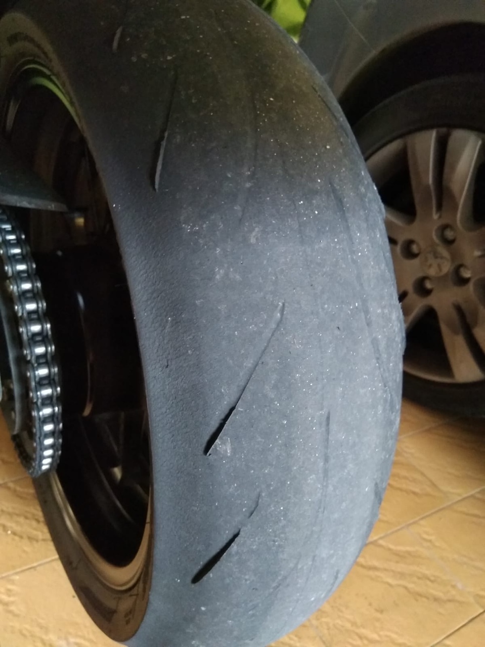

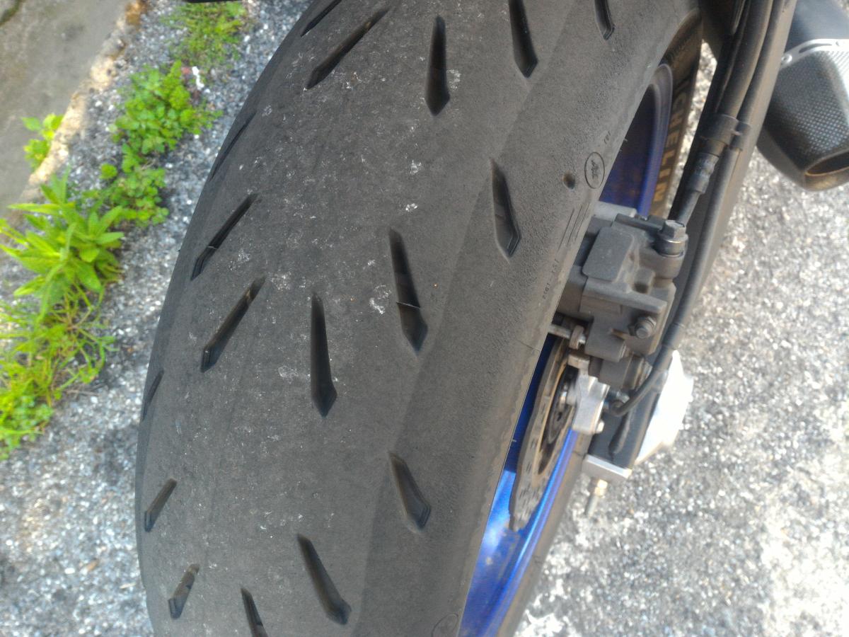

@Omar: mi chedo come hai fatto ad arrivare a 8.000 km con l'Orco :o
Sulla mia 09 sono alla tacche di usura su tutta la superficie, centrale e fianchi, dopo 5.000 km.
La terra sarda? L'avete scritto voi che è particolarmente abrasiva...
Dovevo cambiare oggi ma pioveva, ho rimandato a settimana prossima, se sabato esco ci metto su ancora 5/600km :P

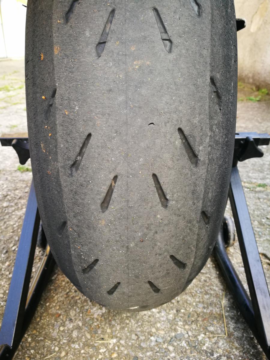

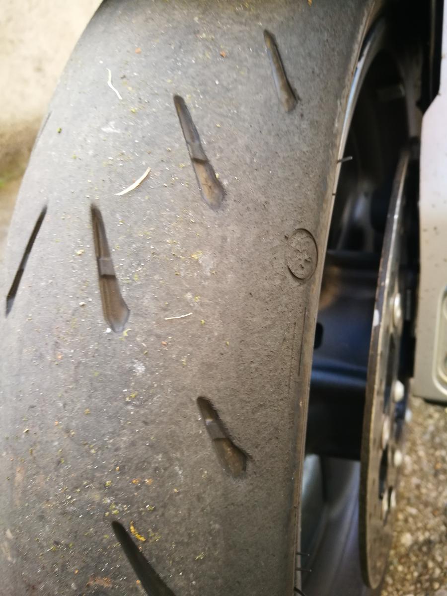

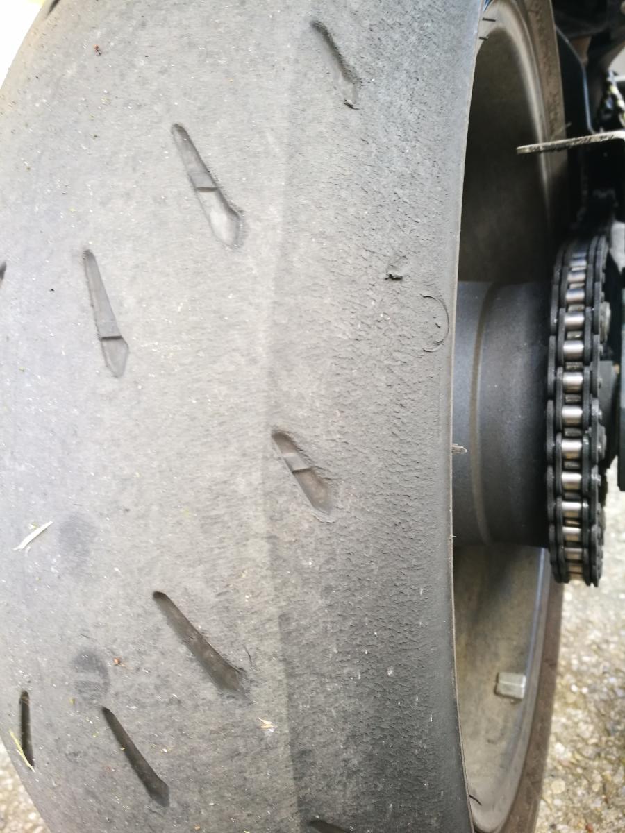

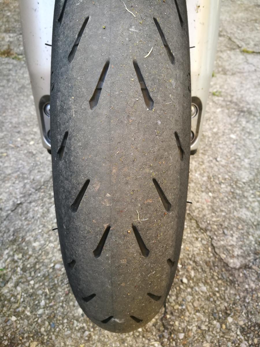

@Gerribs posta due foto, per vedere l'usura :)
Modificato da omarMT01

Volevo vedere le gomme di Gianni perché abbiamo un precedente con usura "anomala" e volevo vedere come si era evoluta...tutto qui :)
