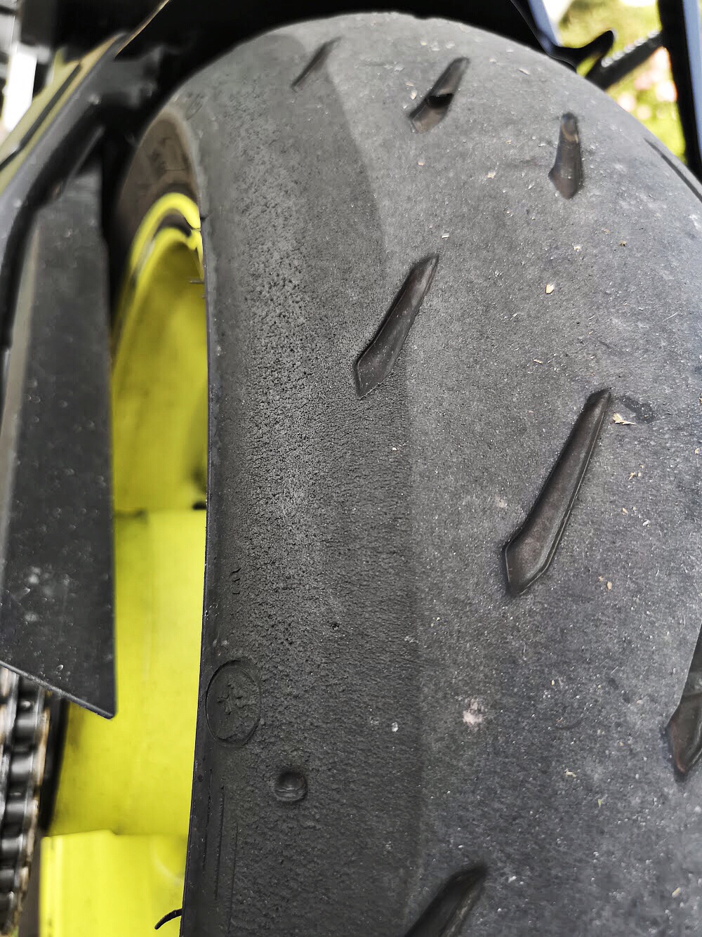

    Qualcuno di voi va ai Michelin Power Days a Franciacorta l'8 o il 9 Luglio? Io penso di provare le Power Rs settimana prossima, e dovrebbero darmi un coupon per partecipare.

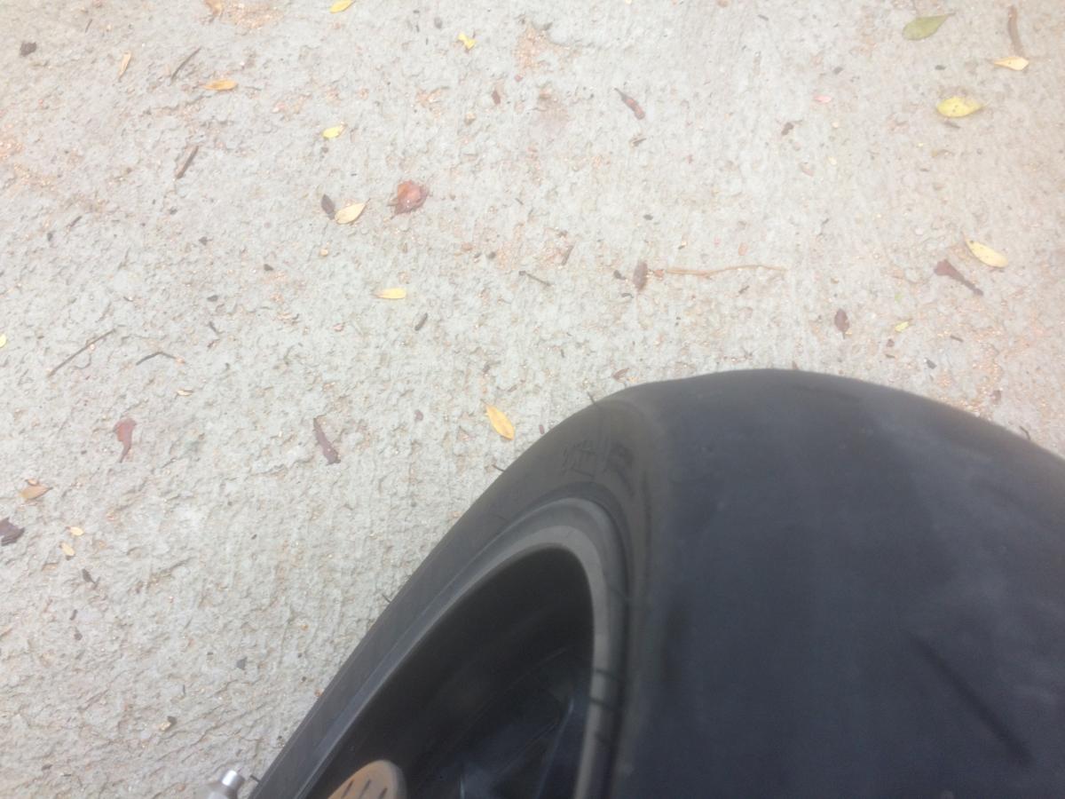

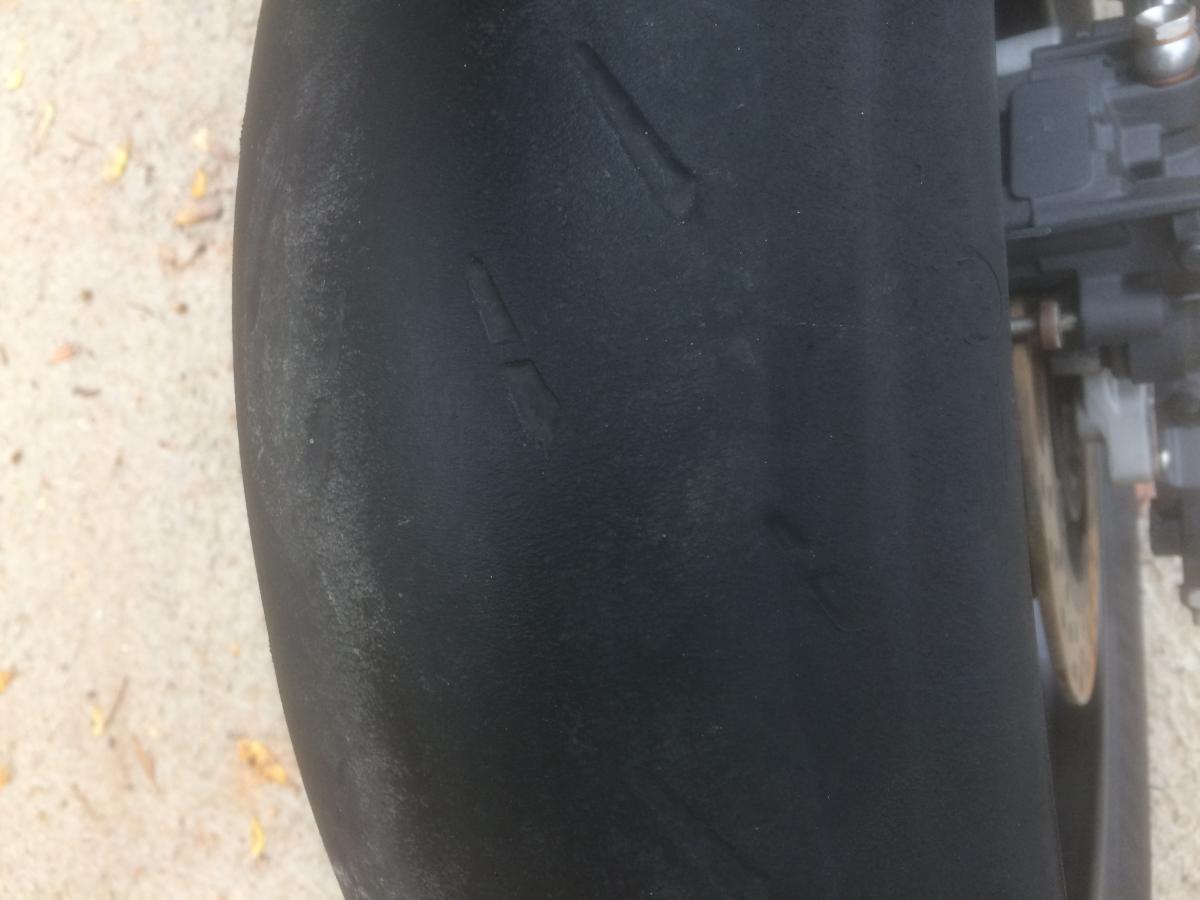

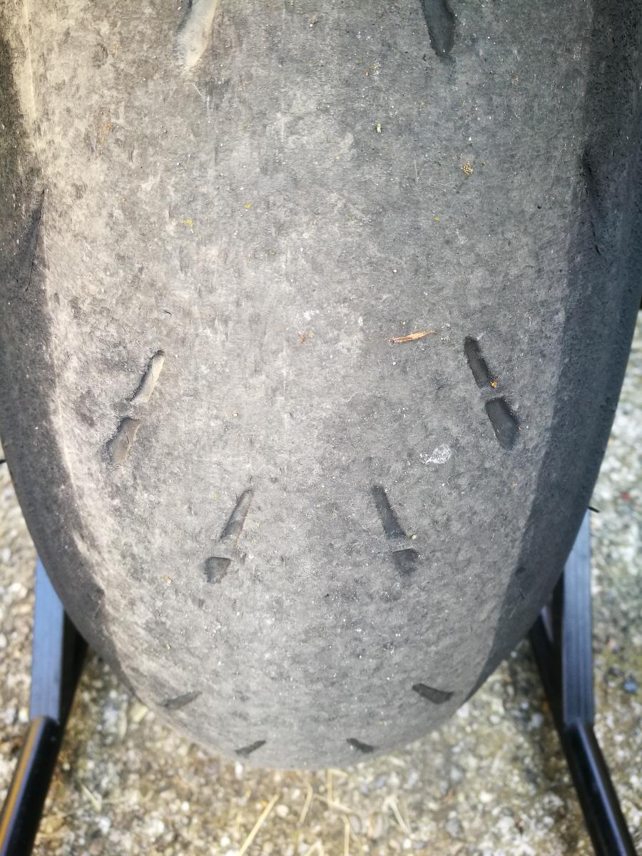

Volevo vedere le gomme di Gianni perché abbiamo un precedente con usura "anomala" e volevo vedere come si era evoluta...tutto qui :)
Eccoti accontentato:
Wow, la seconda immagine ha qualcosa...come di attaccato...strano.
L'usura è perfetta, la superficie liscia, non corrugata come le mie, e il difetto riscontrato l'altra volta pare rientrato, parlo dello scalino.
Anche l'anteriore meno consumato del posteriore è buon segno.
Grazie :P

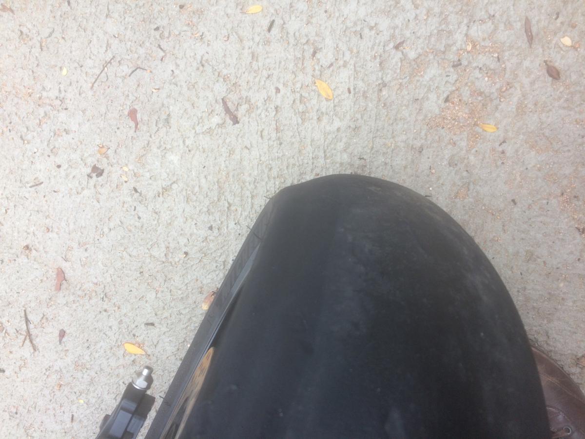

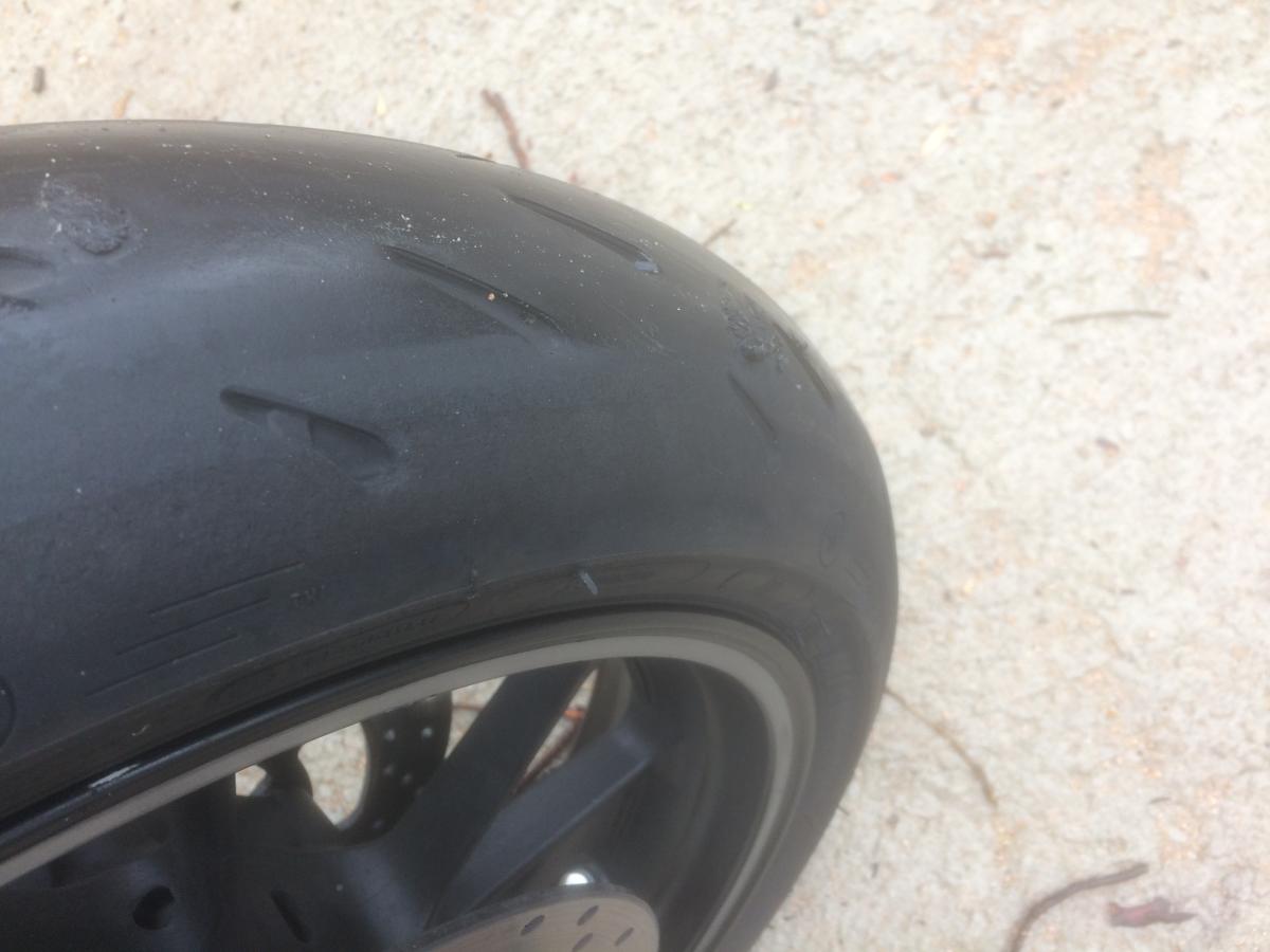

Segnalo una cosa, più evidente sulle gomme di Gerribs.
La mescola morbida, giustamente, si consuma più rapidamente di quella dura, d'altra parte se deve tenere diPpiú è una giusta conseguenza.
Se osservate a circa un centimetro dal bordo la gomma è più "arricciata" e, guardando dall'alto si nota la maggior usura, perdita di rotondità, ma nella guida me ne sono accorto solo ieri, a gomme finite.
Nelle foto di Gerribs è più interno, per stile di guida non stressa la spalla ma tiene più margine, ed anche lui non ha riscontrato problemi nella guida.
Promosse al 100%, martedì le rimonta perché venerdì mi aspetta un fine settimana da oltre 1.000km sulle Dolomiti :P
Modificato da omarMT01

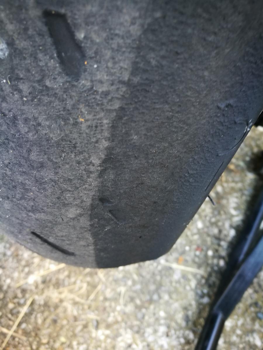

Queste sono le mie dopo 6000k
Per il mio stile di guida sono fantastiche,mi sto trovando da Dio
