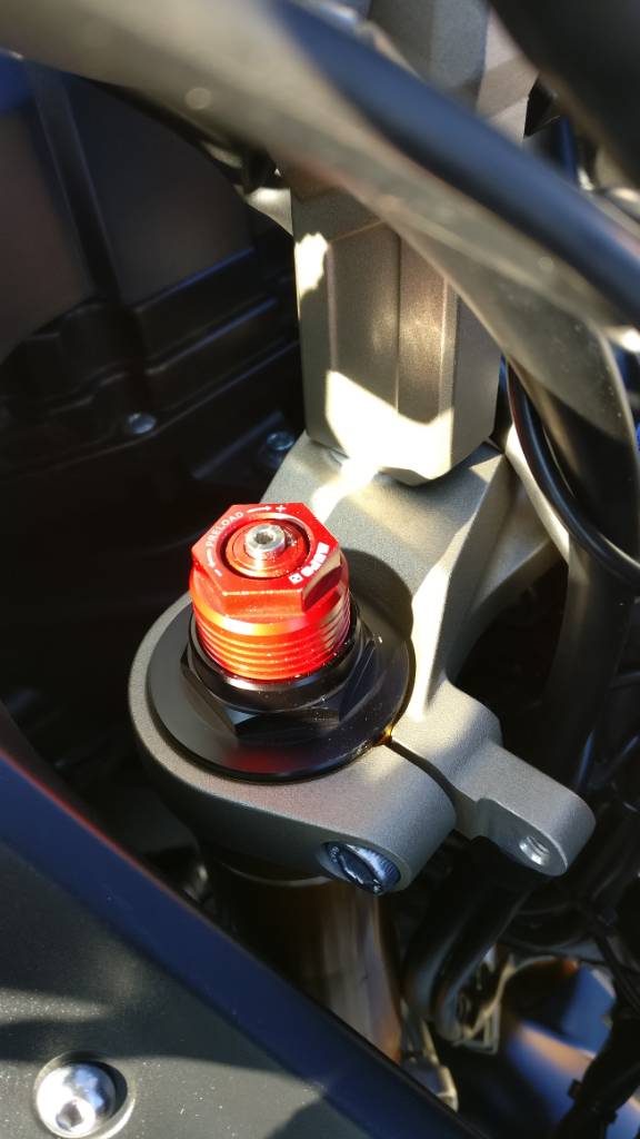

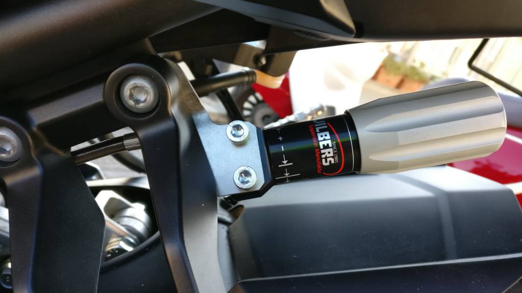

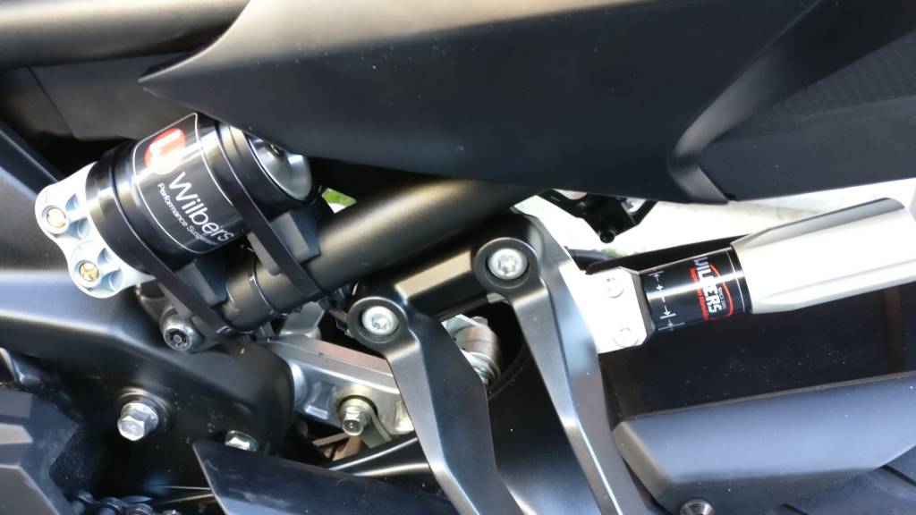

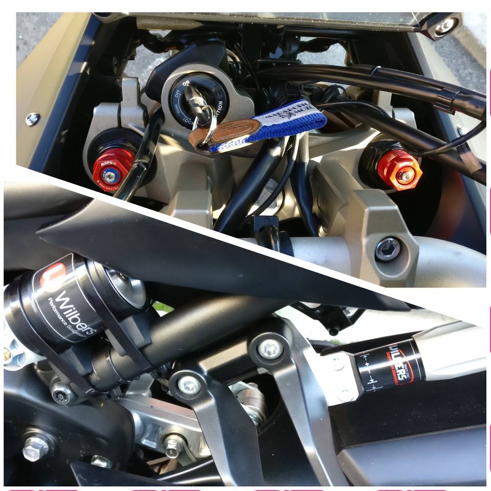

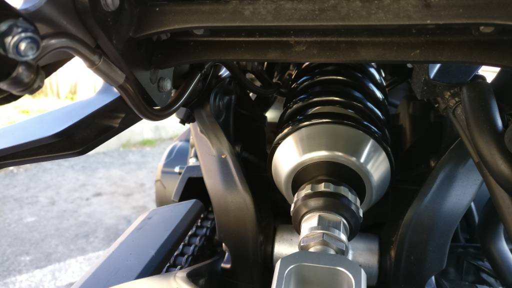

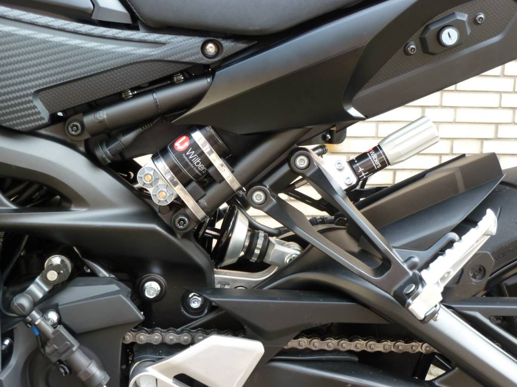

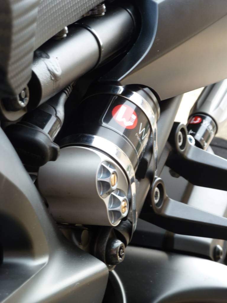

Ciao, oggi finalmente ho ritirato la tracer con montato il mono wilbers 641 e le cartucce Mupo caliber 22. Segno del destino me l'hanno consegnata proprio il 14,un bel regalo di San Valentino per il mio amore a 3 cilindri! Ho potuto guidarla solo 3 km per arrivare a casa ma le prime impressioni sono ottime. In frenata la forcella non affonda, senti lavorare solo i freni e prendendo tutte le buche possibili il mono le smorza alla grande. Il meccanico ha fatto un lavoro stupendo, molto pulito. Il taglio del fianchetto necessario per farci stare il serbatoio fatico a vederlo! Mi ha consigliato di usarla così x 300 km in modo da far assestare gli oli prima di andare af agire sui registri. Vi allego qualche foto. Appena avrò un po di tempo farò un giro più serio post-5585-15186214222259_thumb.jpgpost-5585-15186214521032_thumb.pngpost-5585-15186214581236_thumb.jpgpost-5585-15186214660635_thumb.jpgpost-5585-15186214758116_thumb.jpgpost-1646-0-13732800-1518622931_thumb.jpg
Modificato da gerribs
Son soddisfazioni o no? Spendi i soldini ma te li godi dal primo istante che sali sulla moto. Quelli che dicono che la Tracer gli va bene così com'è hanno le loro buone ragioni, ma la motorella può dare molte più soddisfazioni.
Bravo Daniele :goodjob: :goodjob: :goodjob:
Veramente! Sentire la differenza in un tratto così breve senza una curva con velocità cittadine è una grande soddisfazione. Poi quando trovi meccanici così appassionati del proprio lavoro che fanno un lavoro così accurato ti dà ancora più soddisfazione... Colgo l'occasione per consigliare di affidarsi a Magistrati racing per chi abita in zona Savona, sulla mia ha lavorato alla grande trovando soluzioni perfette a piccoli problemi di installazione che ha incontrato
Ottimo lavoro Daniele!!! Complimenti!!
Ben fatto , spero ti troverai contento

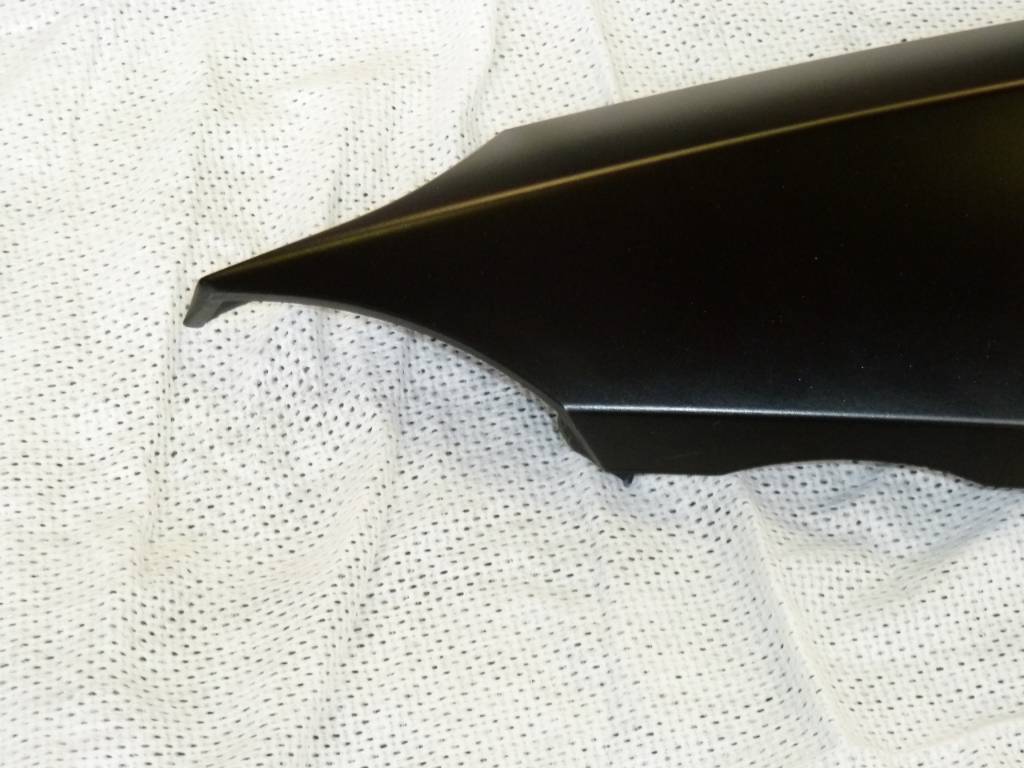

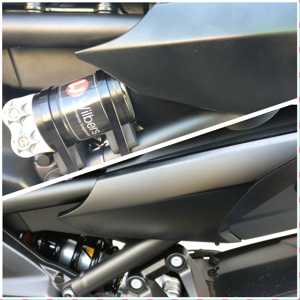

Oggi mi ha contattato il rivenditore emiliano dal quale ho acquistato il mono wilbers. Mi ha inviato delle foto che gli ha inviato la wilbers su come poter modificare il fianchetto per montare il loro mono sulla tracer. Ormai il mio meccanico aveva già ultimato l'installazione in modo ineccepibile ma se a qualcuno può interessare ecco le immagini. post-5585-15187867153388_thumb.jpgpost-5585-15187867240092_thumb.jpgpost-5585-15187867366093_thumb.jpg

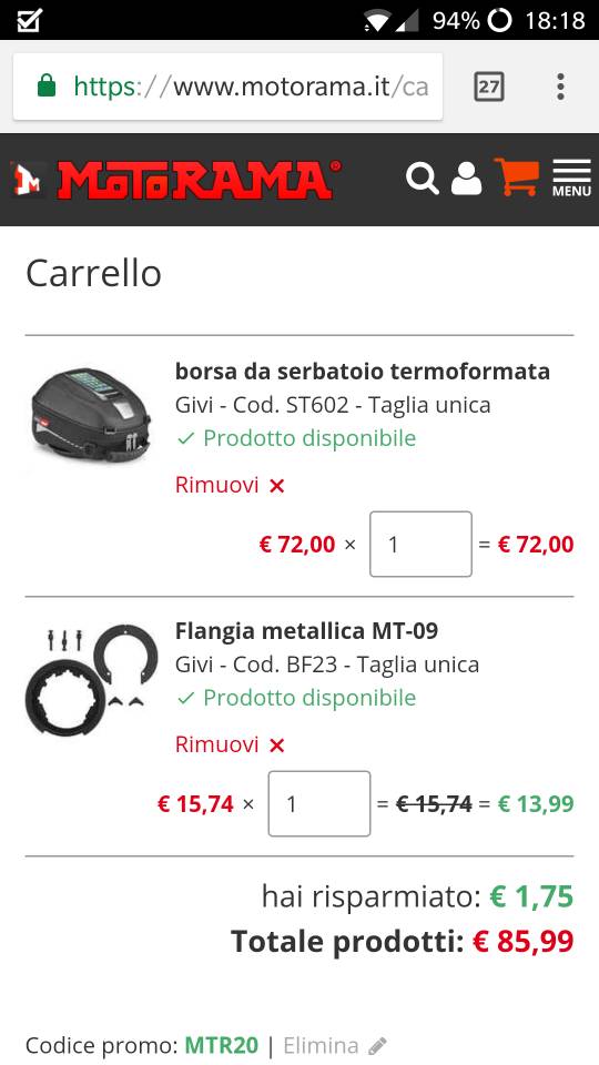

Finalmente le temperature si sono rialzate ed ho potuto fare i primi giri più lunghi col nuovo assetto. Oggi, dopo le brutte sensazioni che mi aveva dato l'anno scorso, ho usato la tracer senza bauletto con grande soddisfazione di guida oltre che estetica. In questa configurazione l'avevo provata solo una volta a settembre e non mi ero trovato assolutamente bene, era nervosa, ogni avvallamento il mono rispondeva bruscamente, sembrava un cavallo che scalciava. Questo problema col bauletto era molto smorzato.Adesso ho acquistato questa piccola borsa della givi con attacco tanklock da serbatoio da usare nei giri di mezza giornata così ci metto portafoglio,cellulare, chiavi varie e lascio il bauletto a casa. Ho provato anche 10' di autostrada con curve a 130 km/h e la moto è veramente piantata non ha nessun ondeggiamento. Devo ancora misurare il sag con e senza bauletto. Poi per quelle 2 volte all'anno che viaggio anche con le borse laterali credo che basterà indurire un po' il mono e sono apposto. post-5585-15229336396127_thumb.jpg
