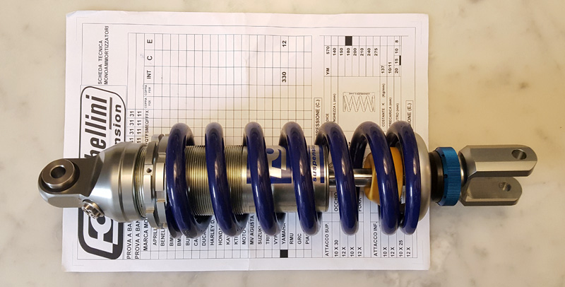

oggi è arrivato anche il Gubellini:
tarato per pilota 85kg e uso stradale da solo

322 euro compreso spedizione su e-bay.
Ci è voluto più di dieci gironi per averlo perchè a loro volta, immagino, lo ordinano personalizzato alla gubellini.
