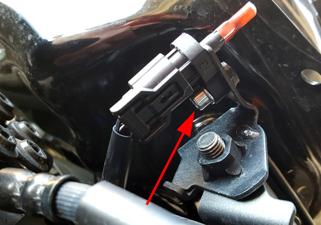

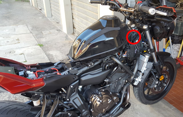

montata IAT:

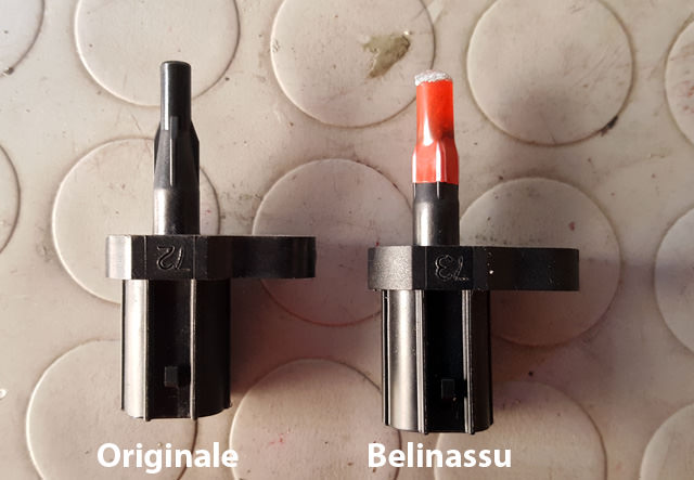

montata quella modificata da belinassu di cui si sente dire un gran bene in rete.
Unico problema è che per montarla ho acceso il quadro a IAT scollegata e mi la spia avaria motore si è accesa. Sono dovuto andare dal mecca per spegnerla.
la IAT modificata cambia la lettura riportata sul cruscotto della temperatura aria
Il sensore si potrebbe smontare anche a carene montate, se si sa dov'è, ma lo hanno avvitato con una vite a croce male accessibile se non con mille contorsioni e pur con carene tolte. Il nuovo sensore l'ho montato con un bulloncino a brugola, un domani riesco a smontarlo molto più agevolmente.

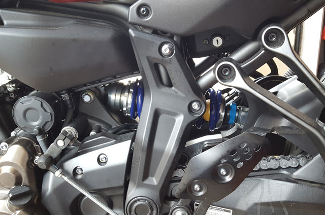

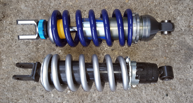

Montato il MONO:
Montato il mono gubellini settato specifico per la tracerina.
Niente da dire, la parte più complessa è stata capire come tenere in piedi la moto senza cavalletto posteriore.

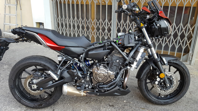

Sostituzione TUBI FRENI (da finire):
_________________________________________________________________________________
Per adesso però NON ho provato niente, in attesa dei tubi nuovi la tracerina è mezza nuda e senza freni:  :wub:

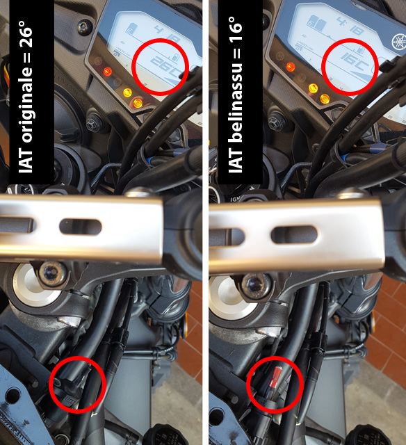

Perché di fabbrica la iat indica una temperatura sbagliata?!?
@federosso Federico, guarda che hai sbagliato di nuovo col metodo di caricamento delle immagini. Per favore, fai più attenzione la prossima volta perchè si perde un bel po' di tempo a risistemarle.
BTW, bel lavoro, bravo.
in che senso?
non è la IAT di fabbrica che indica la temperatura sbagliata.
Ma il sensore modificato che legge meno gradi della realtà. Questo proprio per andare a "ingannare" la centralina che a sua volta credendo una temperatura aria più bassa aumenta la percentuale di benzina in alcuni frangenti.
Ma lo spiega meglio belinassu sul suo sito: http://www.belinassu.it/396108570
Fin qui mi era chiaro il funzionamento. L'indicazione di temperatura sul cruscotto prende il dato dal solito sensore da cui lo prende la centralina e quindi a sua volta da una lettura più bassa della realtà.
Ciao Fede, hai anche tu le stesse modifiche che ho fatto anche io .
Aspetto con ansia le tue impressioni sulla IAT che sto usando da un mesetto.  Io non sono riuscito a smontare la vecchia ed ho fissato la nuova a fianco con una fascetta. Tu sei stato molto piu bravo e paziente.
Anche sul mono Gubellini attendo tue notizie. Oggi smonto il mio e lo rimando in fabbrica perchè mi sono accorto che ha una taratura veramente troppo rigida per il mio peso. Ieri ho portato la moto in yamaha per il problema al cruscotto ed ho fatto testare il mono al meccanico .( prepara moto per la pista,cross ecc ) ed in effetti mi conferma la mia impressione. Probabilmente metteranno una molla piu morbida,oppure interverranno  anche sull'idraulica interna .
In ogni caso anche cosi rigido la moto è cambiata in meglio rispetto all'originale. Mi aspetto un miglior confort e la possibilità di poter lavorare sul precarico .Adesso sono con la ghiera al minimo. La moto non ha praticamente negativo e sedendomi quasi non si abbassa.
Vi tengo aggiornati
diciamo più paziente... di bravura ne serve poca...
serve un cacciavite adatto e un po' di contorsioni.
Ho dovuto usare una punta a croce di tipo a inserto montata su un corto manichetto a T... provando varie punte fino a che non ne ho beccata una di misura "ideale" che mi ha permesso di allentare appena la vite riuscendo poi a girarla col polpastrello.
Da dire che smontando anche il serbatoio (che ho dovuto togliere per accedere poi all'ABS) la cosa diventerebbe rapida. Infatti la staffa di sostegno della IAT è fissata al perno frontale del serbatoio, liberando quello...liberi la staffa.
Da dire... che con un bulloncino come quello che ho messo poi io (testa a esagono incassato) l'operazione è fattibile anche con carene montate.
Gubellini è un marchio già ampiamente provato con soddisfazione in passato.
Già in modo statico si sente che il lavoro è molto più pastoso dell'originale.
Il sag per adesso mi pare normalmente accettabile. (io peso oltre 85 e avevo comunicato la cosa al venditore)
Ma sicuro che il tuo venditore te lo abbia settato con la molla per il tuo peso?
Sono certo che il salto migliorativo sarà tangibile e lampante, non solo per la qualità del ricambio di ottima fattura ma sopratutto per lo scarso lavoro di setting che yamaha ha espresso sull'originale. Mai avuto un mono originale con una risposta peggiore escludendo i motorini da ragazzino.

Per cortesia mi dai l'interasse del mono originale ? Quello che ho fatto fare da Gubellini è 330 mm, ovvero dovrebbe essere 5 mm piu corto di quello di serie ma non ho la possibilità di verificarlo.

oggi fatto un bel giro di prova di tutto il pacchetto modifiche.
Riassumo.
- mono gubellini
- olio forcelle + tappi precarico
- IAT belinasu
- tubi freno treccia
SOSPENSIONI:
cavolo se è cambiata!
molto più precisa.
Il mono è settato un po' rigido di default ma anche così non è brusco e secco come l'originale.
In accoppiata con le forcelle riviste direi che il trasferimento di carico è molto più controllato. Senza paragoni.
Le asperità si sentono come si sentono su una sportiva stradale. Il confort non è il massimo, comunque migliore del setup originale, ma la sensazione di guida adesso è da moto seria.

IAT:
direi che , con i limiti del caso, fa ciò che promette.
Motore molto più tondo e regolare alle aperture brusche.
In curva aiuta parecchio.
In città, dove l'effetto on-off a mio avviso è molto fastidioso, devo invece ancora verificare.
