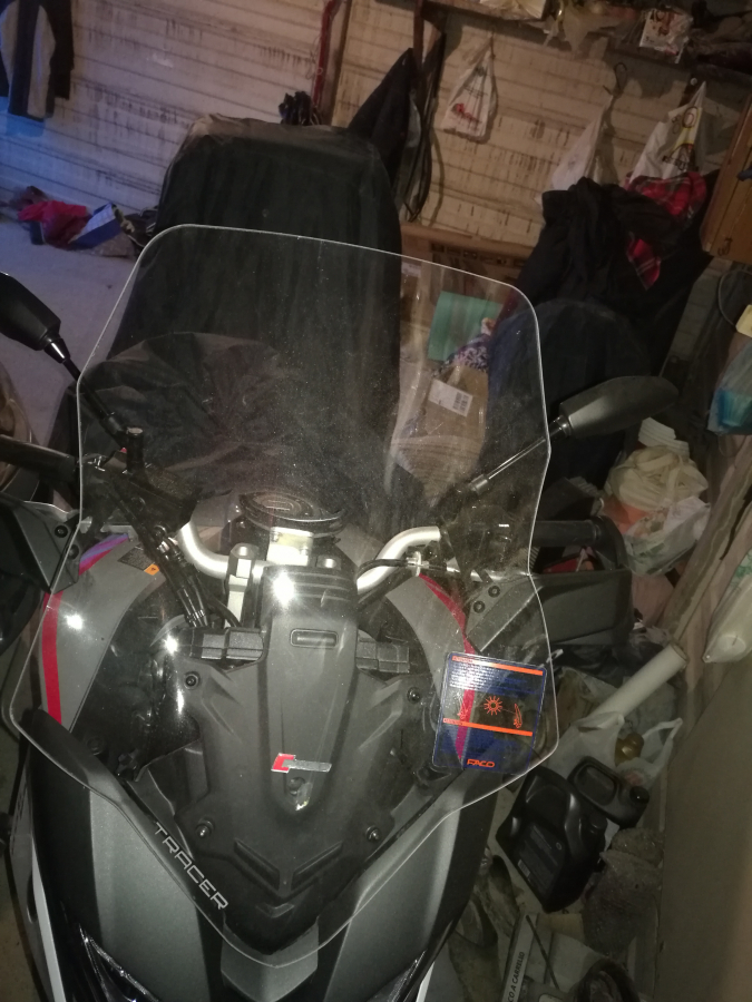

Ho la tracer 900  2018 sto' valutando di mettere il cupolino della faco, però sono indeciso se trasparente, oppure fume'.
Ditemi le vostre opinioni chi già ne ha montato uno maggiorato anche se di altra marca.

Io ce l’ho trasparente e mi trovo bene, non so se quello fumé possa dare fastidio alla guida, penso di no.
Comunque fumé è più figo. [emoji6]

Ho montato il faco  trasparente 2 settimane fa': perfetto ripara bene dall'aria (pero' nel mio caso in posizione alta perche ho regolato la sella nella posizione alta ed in più sono alto 1.80).
Molto bello secondo me (tracer 2018).
Grazie a navit70. Io sono alto 1,72 e ho la sella bassa; con l'originale tutto alzato mi arriva troppa turbolenza dalla visiera in su. Lo prendo e vi faccio sapere come va. Buona strada

Ho montato il Faco e non ho più scritto. Scusate.
Mi trovo bene, le turbolenze non si avvertono più, anche la zavorrina ne ha tratto vantaggio.
Ora, anche a velocità autostradale, si riesce a sentire il suono del motore. Esteticamente preferivo l'originale, ma in questo periodo faccio parecchia autostrada e vince la comodità. Saluti
