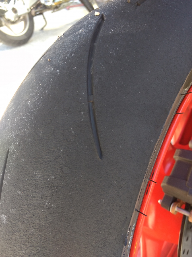

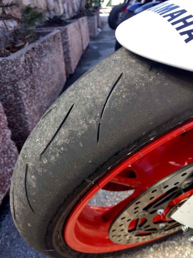

Una informazione da chi ha montato questa gomma: è normale consumare prima l'anteriore del posteriore? in generale L'MT10 mangia più gli anteriori rispetto alle altre moto?
Ve lo chiedo perchè dopo 2000km di cui 1000 di rodaggio, sono già a riferimento davanti: cosa mai successa con nessuna moto anche con le stesse gomme.
Potrebbe dipendere dal fatto che non ho sollecitato molto il posteriore, ma non esiste che in 2000km faccia fuori l'anteriore: sulla tuono non ne facevo meno di 4000!

Per me era bassa di pressione ed ha avuto un consumo anomalo anche perché in foto al colpo d'occhio sembra quasi nuova.
Inviato dal mio LG-H815 utilizzando Tapatalk
La gomma sembra abbia lavorato male, si nota una certa rugosità sulla spalla, oltretutto quest'ultima è più consumata che al centro che è liscio.

In realtà ero partito con un 2,4 a freddo e poi sono sceso, anche se effettivamente a 2,3 sentivo che si deformava un po' negli ingressi a freni tirati, cmq ci ho fatto 550km con la pressione così. Dietro a 2,3 perchè si scalda di più ( quindi sale di più la temperatura)  e perchè il Racetec è una gomma che ha molto supporto sulla spalla, quindi anche con una pressione un po bassa non si muove. Infatti il posteriore è incollato! Perfino il tcs a 2 si accende pochissimo!
Forse è un problema di temperature, le gomme molto sportive lavorano male con il freddo, l'MT10 non è molto carica di avantreno e passeggiando magari non entrava in temperatura correttamente.
..ehmmm l'anteriore non si consuma al centro, ma ai lati... anche il posteriore a dire il vero!
