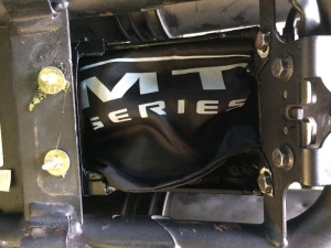

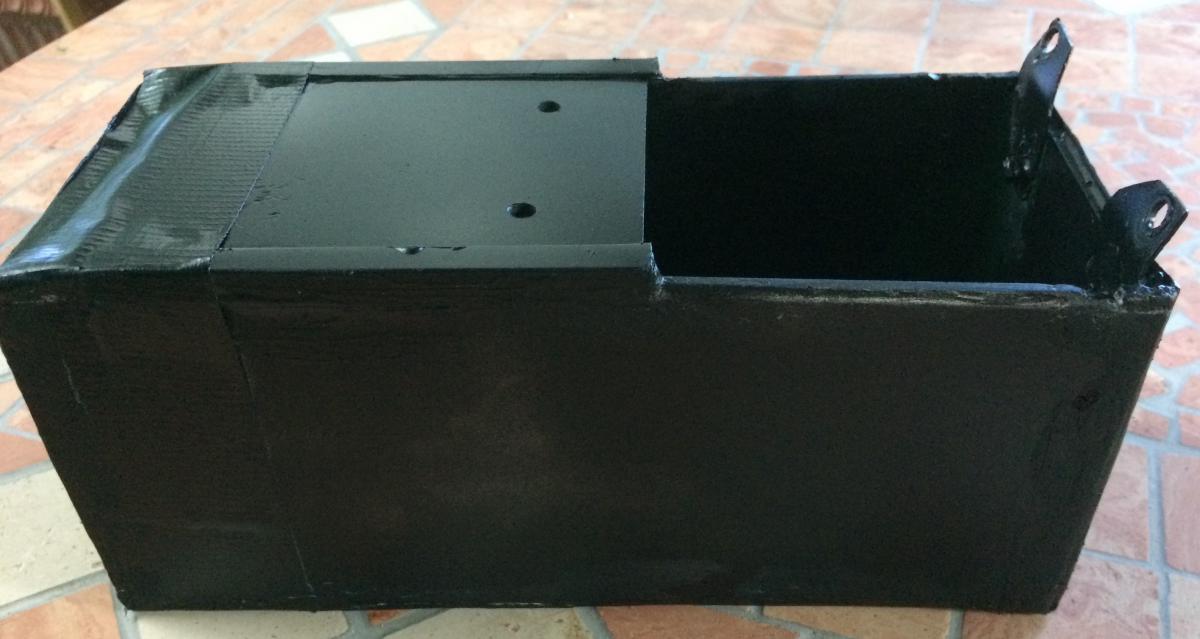

Poi la soluzione di un problema: sotto sella nella 03 ci sta si e no un foglio (se piccolo). Inizialmente avevo messo delle borse laterali, che già mi facevano un po' tipo orrido bauletto. Tolte le borse e messo un robo che doveva essere da serbatoio. Ma ancora troppo. Poi vedo quel che ha messo TheRebel78: quello che cercavo. Ne ho parlato un po' con lui, risolvendo l'ostacolo principale rappresentato dalle staffe degli scarichi. Dopo di che giù di flessibile per fare spazio. Non mi sento di lavorare lamiere o vetroresina, per cui utilizzo una lastra in PVC, epossidica e angoli sempre in PVC:

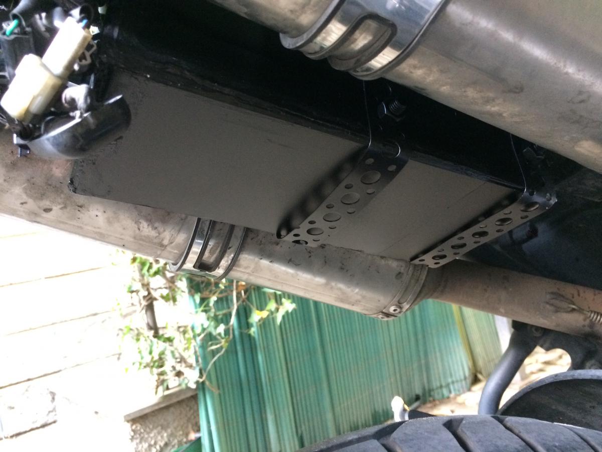

Prima versione, che però mostra segni di cedimento nella parte superiore dopo i 150 km sul frullatore per andare a Castiglione della Pescaia. Risolto con banda zincata, ben imbullonata, che fa ora anche da staffa. Non bellissima, ma ho un portaoggetti da circa 2.5 litri (25 x 10 x 10.5):

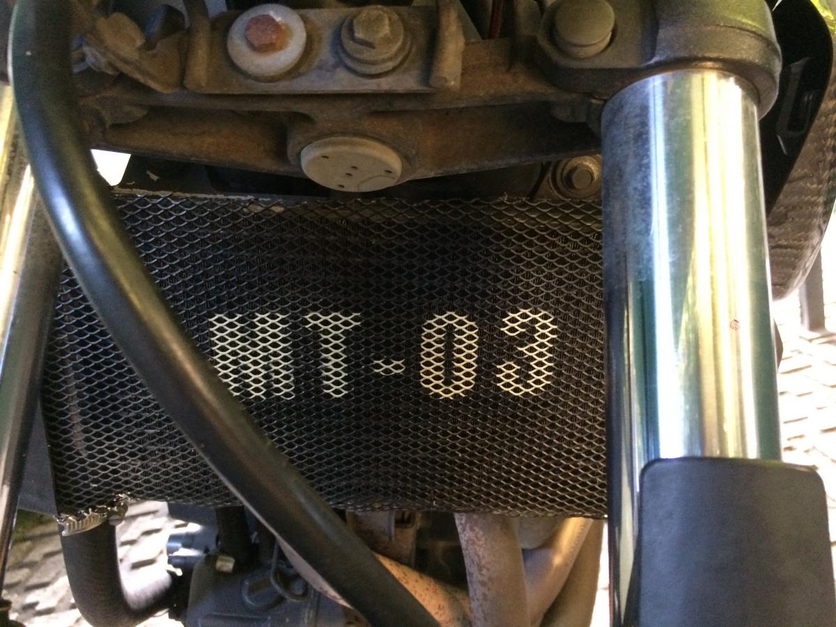

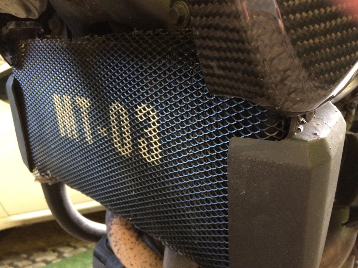

Infine, da un lavoro (sorry non ricordo ora il nome) riportato mi pare nella sezione MT-07, un'agile grigliettina in alluminio copriradiatore. Peso piuma, dato che non è che la 03 abbia potenza d'avanzo:

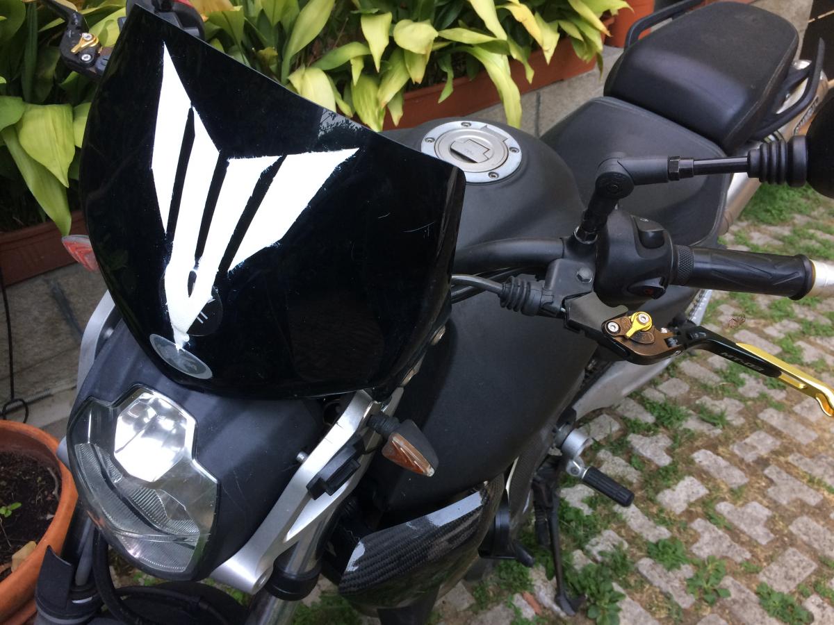

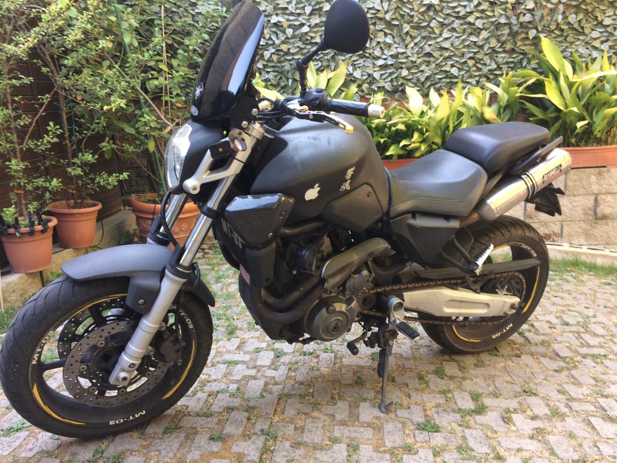

Bello sapere che il Forum e la community riservino sempre qualche sorpresa. :thumbsup: Maa.... una foto della MoTina intera no? Così, per curiosità, già che ci siamo. :P

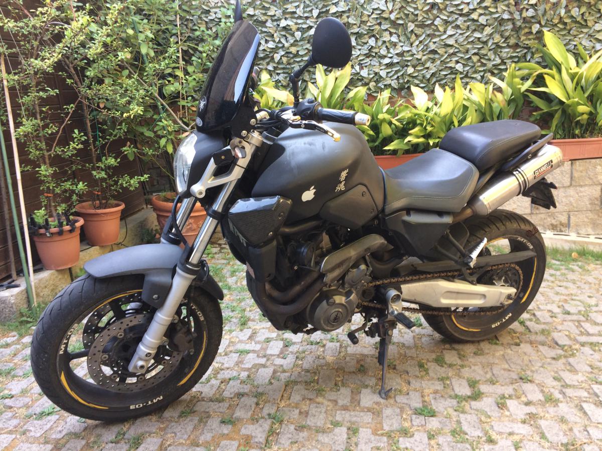

Molto timida, per cui non è stato facile sorprenderla e il risultato è così così.
"Cupolino" un po' eccessivo, ma è quello che avevo e tutto sommato non avanza.
A.
bel lavoro, collettori e spinnaker inguardabili :D  :ph34r:  :lol:
Ai collettori che gli fai?
Il parabrezzino è quello che è: non mi metto a molarlo...

ok, parabrezzino ridotto a cupolino...
Magari poi gli smusso un po' gli angoli.
