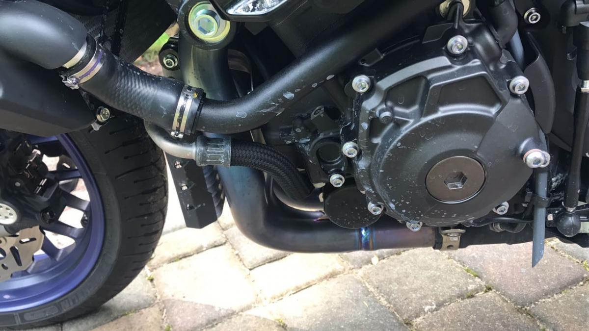

Lo so, sono fissato, ma sono due giorni che noto sui carter della protezione dello scarico delle macchie di liquido.....sembra o liquido refrigerante o olio freni....è vero che in questi giorni a Roma sembra di essere in Marocco e le temperature sono impazzite...la ventola si aziona quando la temperatura dello strumento segna 105°.....ho controllato il livello liquido del radiatore ok...il livello olio freni freno ok......bhooooo illuminatemi :blink:

Probabile un po di liquido in eccesso dal vaso di espansione.
no, stamani sono passato in officina, in pratica cerco di spiegarmi, motore lato scarico, sul cilindro cè un carter e trafila da li,....olio non è.....cmq il 1 agosto la porta a fare il tagliando dei 1000 e vedremo...solita fortuna :(
La mia SP pisciava liquido di raffreddamento , fascette di merda sostituite con specifiche in inox verniciate di nero
io mi domando e dico...va be sono macchine alla fine..però che si perdano in queste ca.....te su moto che proprio economico non sono non me lo spiego..........

si hai ragione era solo per rendere l'idea . ho la mt 10 giuro..cmq stamani è in officina spero che risolvano so imbufalito :angry:
comunque è olio motore...quando si scalda trafila
tormentone finito spero....ripresa oggi ..serrato il carter...fatto 1 tagliando....e basta... :D
