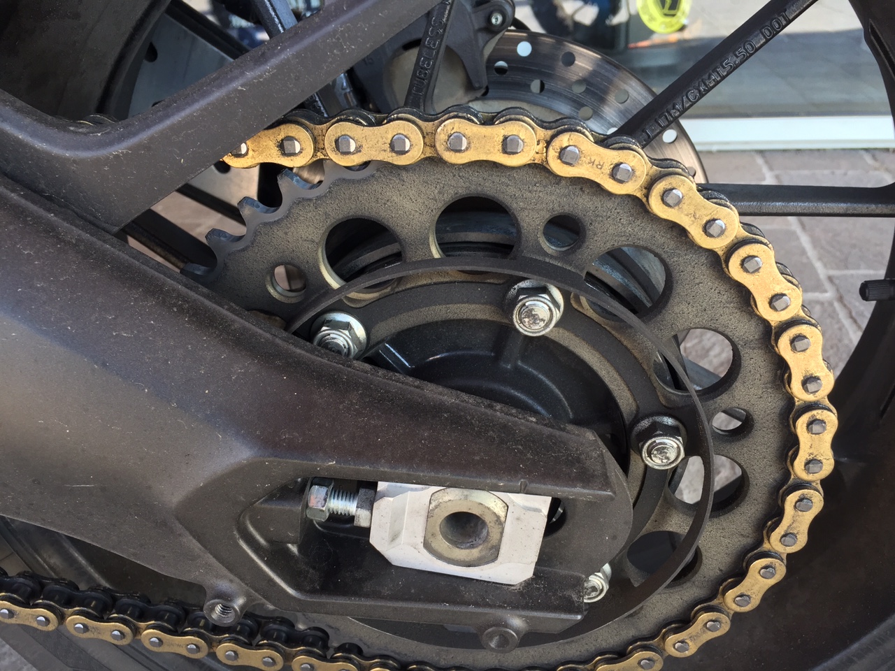

    Supersprox le ho su molte moto (credo una decina) senza problemi sp e standard hanno le stesso pignone da 16 (come R1, R1M , R1S dal 2015 ) codice 2CR174600000
parlando seriamente, l'unico "problema" di una corona ergal è il costo mediamente triplo di una in ferro, anche la maggior usura, a parità di passo (spessore) è discutibile in quanto le corone in ferro non sono sicuramente dello stesso materiale ad alta resistenza impiegato per i pignoni e comunque con la corretta lubrificazione di km se ne fanno
riguardo la sicurezza, quindi pericolosità o meno, dell'ergal, credo ci sia poco da discutere, i prodotti di marca e correttamente dimensionati non danno alcun problema, i casi di rottura che si vedono in qualche video sono palesemente dovuti ad un eccessivo alleggerimento del centro della corona
infine, leggo un "ne catena" riferito sempre all'impiego di ergal, devo commentare? :P
La mia è in ergal, la corona però, passo 520.

Vorrei aggiungere che, grazie ad una corretta lubrificazione, a ma ha ceduto proprio la catena, pignone e corona non erano usurati, mentre la catena aveva maglie grippate ed alcune con il cilindretto lesionato dal pattino sopra il pignone.
D'altra parte...49.000km...direi che ha fatto il suo lavoro :P

@Omar, solo acciaio anche per i pignoni
fra l'altro, mi avevi spiegato che il pignone, facendo circa il triplo dei giri rispetto alla corona, è sempre in acciaio...ho dimenticato :P

E delle Supersprox Sthealt che sono misto ergal acciaio che ne pensate?
Tra l'altro spulciando tra gli annunci dei rivenditori sembrerebbe che per la RN451 (la mt 10) abbiamo pignone 16 e corona 43, mentre per la RN455 (MT10SP) pignone 17 e corona 43. Vi risulta questa differenza tra le due versioni?
La monto ormai da due stagioni, soddisfatto al punto tale che presto sostituirò l'attuale 40 denti con un'altra da 37 della stessa marca. Nulla da eccepire.
interessante...sulla SP un dente in più al pignone  :eusa_think:  ma le moto quando escono dalla casa come sono? perché allungare di un dente il pignone non è proprio una cosina da nulla su una quadricilindrica...  :eusa_think:
come ho scritto poco sopra in ergal vs ferro, l'ergal se la gioca anche su fronte usura a parità di "passo" mentre se si scende con lo spessore per forza di cose qualcpsa deve cedere...
le supersprox le vedo bene soprattutto se si vuole passare da un 530 o 525 ad un 520, come nel caso di Torque, per mantenere un chilometraggio ragionevole
detto questo, ci sono delle 01 che girano addirittura con la corona 520 ergal
e dal punto di vista dello stress per corona, la stazza e la coppia della 01 sono sicuramente un banco prova molto indicativo
Grazie per l'info, mi pareva strano che avessero pignoni diversi ;)
