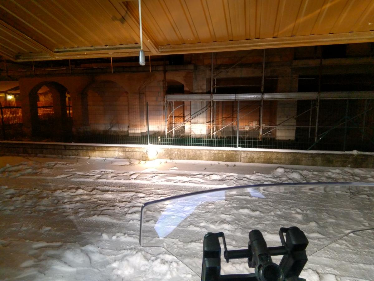

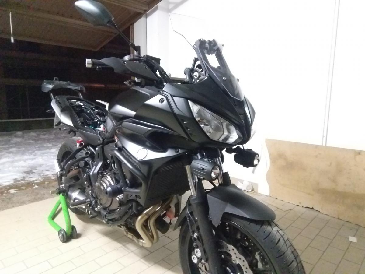

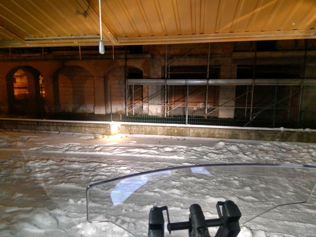

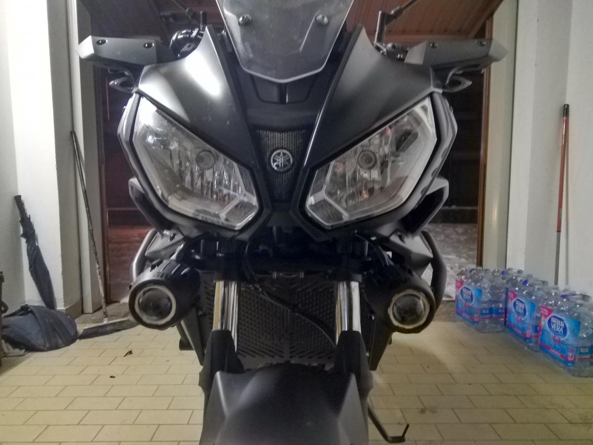

Ieri li ho montati..questo è il risultato..chiaro che li ho regolati sul cavalletto..dovrò sicuramente sistemarli una volta in marcia, ma sembra ok!
Assorbimento: 14.4 volt senza faretti ( tensione su batteria con moto accesa) , 13.9 con faretti accesi..
ciao!

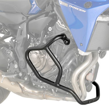

Salve a tutti, io ho montato il paramotore Givi tn2130, per capirci quello che copre la parte bassa del motore, secondo voi posso fissarci anche i faretti supplementari Givi s310 o sarebbero ad un altezza troppo bassa?
Vi metto foto del paramotore in questione...
I faretti li metterei sulla parte più alta...
Modificato da Rugge8guy
Li monteresti nella parte più alta?
Secondo me va bene, io ho preferito prendere i supporti givi da mettere sotto il faro oginale..degustibus!
