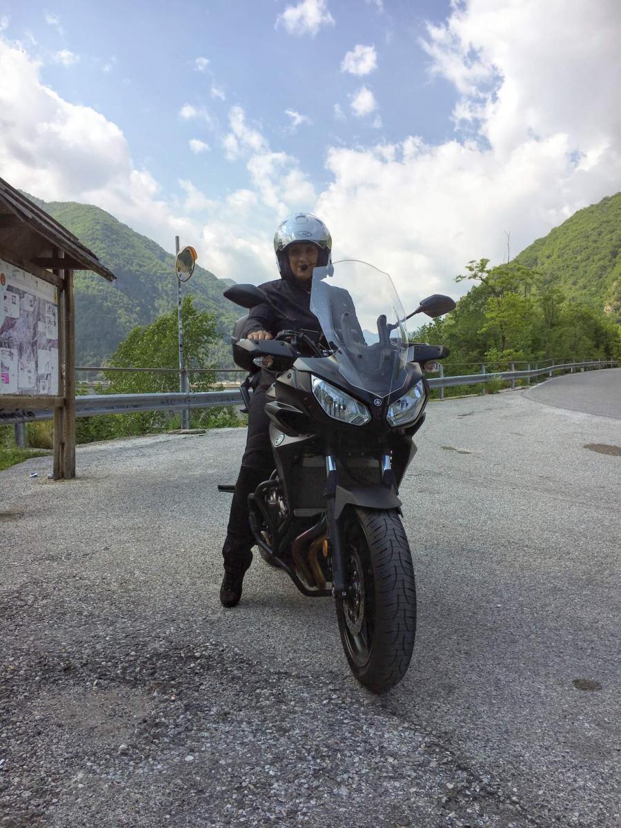

Intanto già che ci sono, volevo chiedere se qualcuno ha riscontrato rumori e vibrazioni del cupolino specialmente a bassa velocità non di origine aerodinamica.
Quello in foto è cupolino Puig Touring
