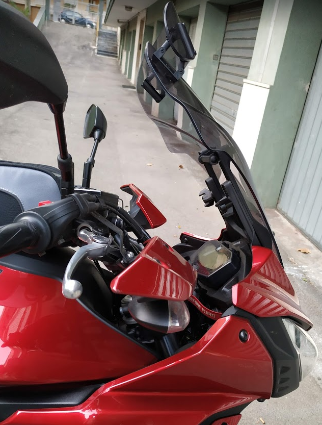

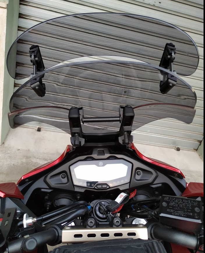

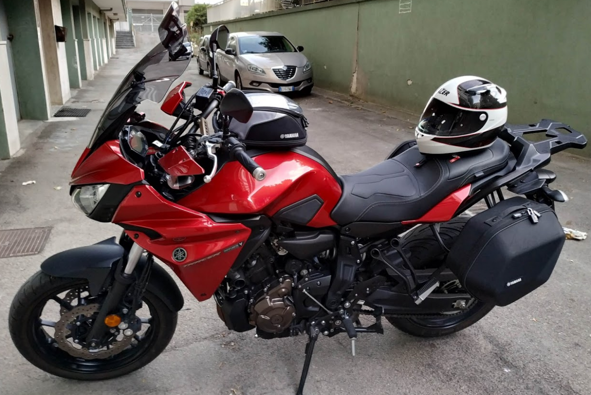

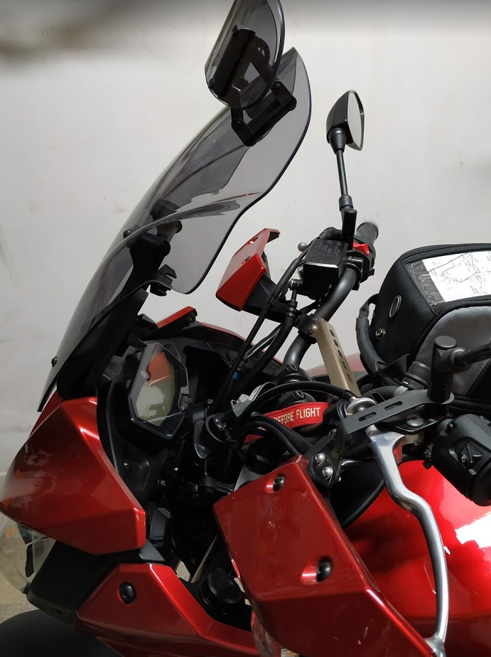

Allora: montato MRA Vario Touring. Questo il link al produttore ( penso si possa) :
https://www.mrashop.de/com/model-based-products/yamaha/mt-07-tracer/bj-16/6393/mt-07-tracer-variotouringscreen-vtm-2016
Avevo l'originale, quello  basso. Per me, era insopportabile il rumore al casco. Sono alto 1,70cm e, prima di convincermi al cambio, ho provato svariati caschi non trovando grosse differenze fra loro.
Avevo avuto modo di provare  l'MRA vario sul Varadero di mio nipote, e, restando davvero colpito dalla silenziosità,ho deciso di fare l'acquisto.
E' un mondo diverso già regolato a metà dell' altezza. Quasi non ci credevo, Posso viaggiare tranquillamente  anche a tutto gas senza che la testa venga sballottolata e con silenziosità ottima.Tutto questo alzando abbastanza l'aletta secondaria. A velocità di crociera di 120, 130KM/H, quasi stento a credere di essere sulla stessa moto di prima.
Tutto è piu' burroso e sento benissimo lo scarico, cosa che prima era quasi impercettibile causa il rumore del casco.
L'aria che si infiltra nello spazio fra il paramani e l'inizio del cupolino, non crea particolari fastidi.
La moto, ha un luk decisamente ( secondo me) piu' aggressivo ( o maschio se preferite).
Di seguito, spero di riuscirci,   qualche foto. Nella penultima potete vedere il traversino della Givi che ospiterà il navigatore
image.thumb.png.3c8be2a7a5a9306607b8cb54e84133f9.pngimage.thumb.png.a4467e5e4550908f19cc8ff240d9731e.pngimage.thumb.png.b720b13d92985125722f886c0e8eab10.pngimage.thumb.png.eb0ad49a1a217cb96627a4cc2af8146c.png
Spero di aver fatto cosa gradita.
Un saluto a tutti.
Ho lo stesso cupolino anche io ma chiaro , si gode il deflettore sopra? il mio l'ho preso senza..
Guarda, appena montato, il deflettore era tutto abbassato, parallelo cioè al cupolino stesso. La posizione ideale è quella, per me, che vedi nella foto di profilo.
In buona sostanza: si , il deflettore fa la differenza.
