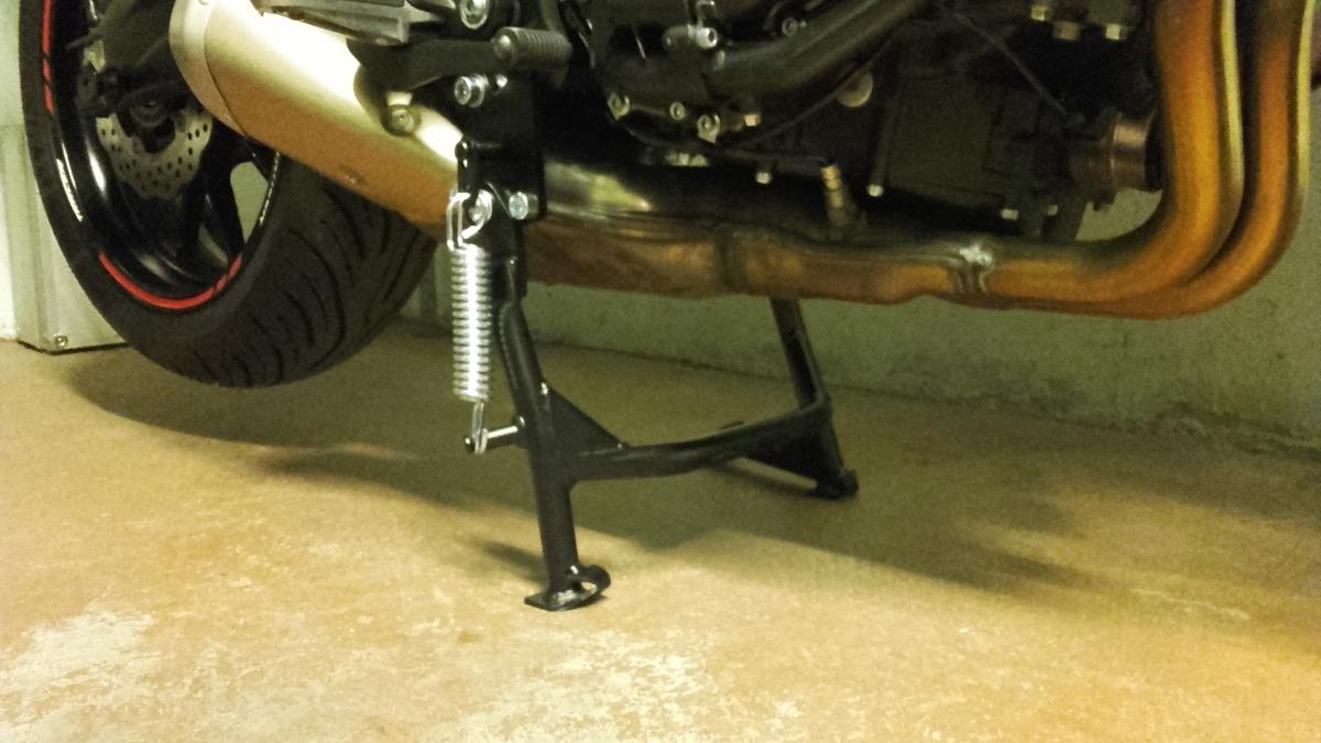

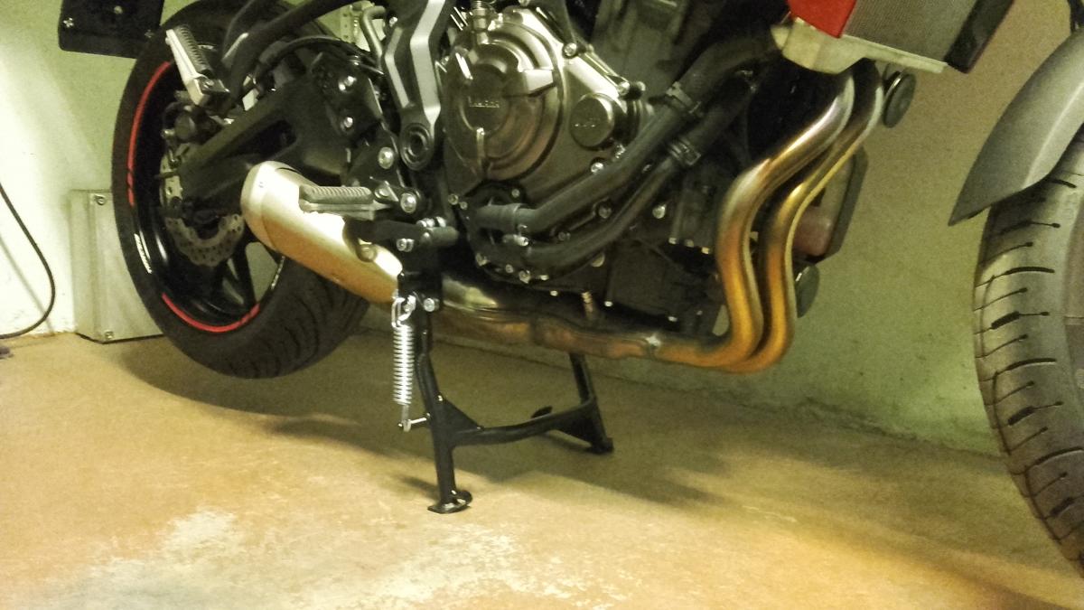

  • Ho preso il cavalletto centrale dal sito Motea (quello della MT07 2016-20) ed è  perfettamente compatibile con la mia Tracer 700 2019. Anche le istruzioni sono molto chiare. Certo le viti sono st

Cavalletto montato oggi. È necessario usare un cavalletto posteriore per tenere in piedi la moto. Altrimenti bisogna appoggiarsi ad un muro.
Piuttosto semplice da fare.
Hai tolto volontariamente il perno che era attaccato sotto alla pedalina destra?
No a causa della "famosa" caduta da fermo si è rotto il perno.
Con il cavalletto centrale ti danno altri due perni di lunghezza diversa ma non li ho montati
Anche a me si è rotto dopo che la moto mi è caduta...
Non so se ricomprarli o no, secondo voi sono necessari?
A cosa servono?
Servono ad "avvisarti" quando pieghi troppo. ..... non è il mio caso.
Io li ho tolti il primo giorno perchè mi si infilano negli stivali quando sposto la moto, anche nell'hornet li ho tolti, mi danno fastidio!
