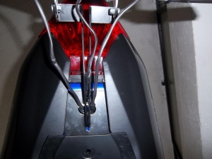

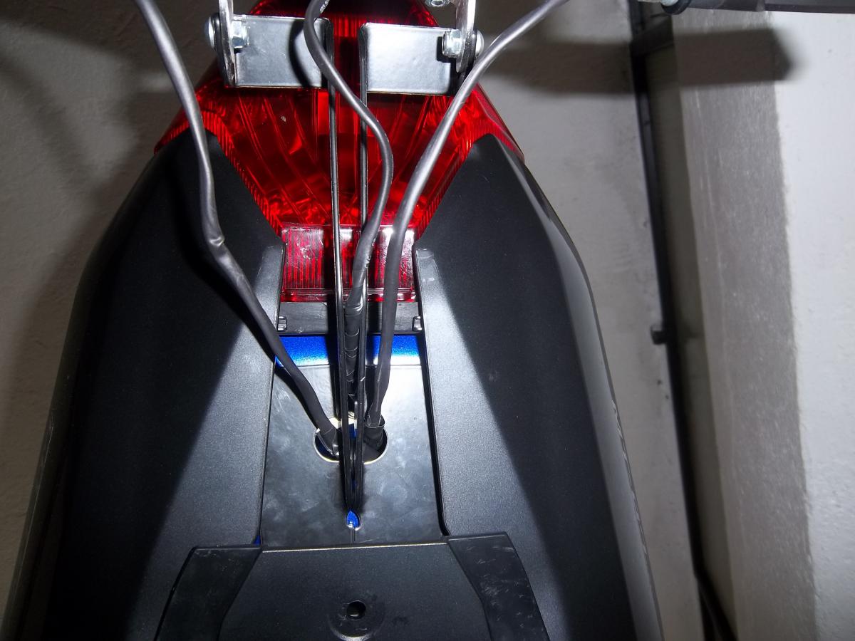

@Der non ti saprei dire non avendo mai visto come sono le staffe dei portatarga universali, posso dirti che la 07 ha gli attacchi che sono coperti dal codone (come puoi vedere dalla foto) e quindi il portatarga che vai a comprare deve avere una rientranza o comunque una forma simile a questa...
