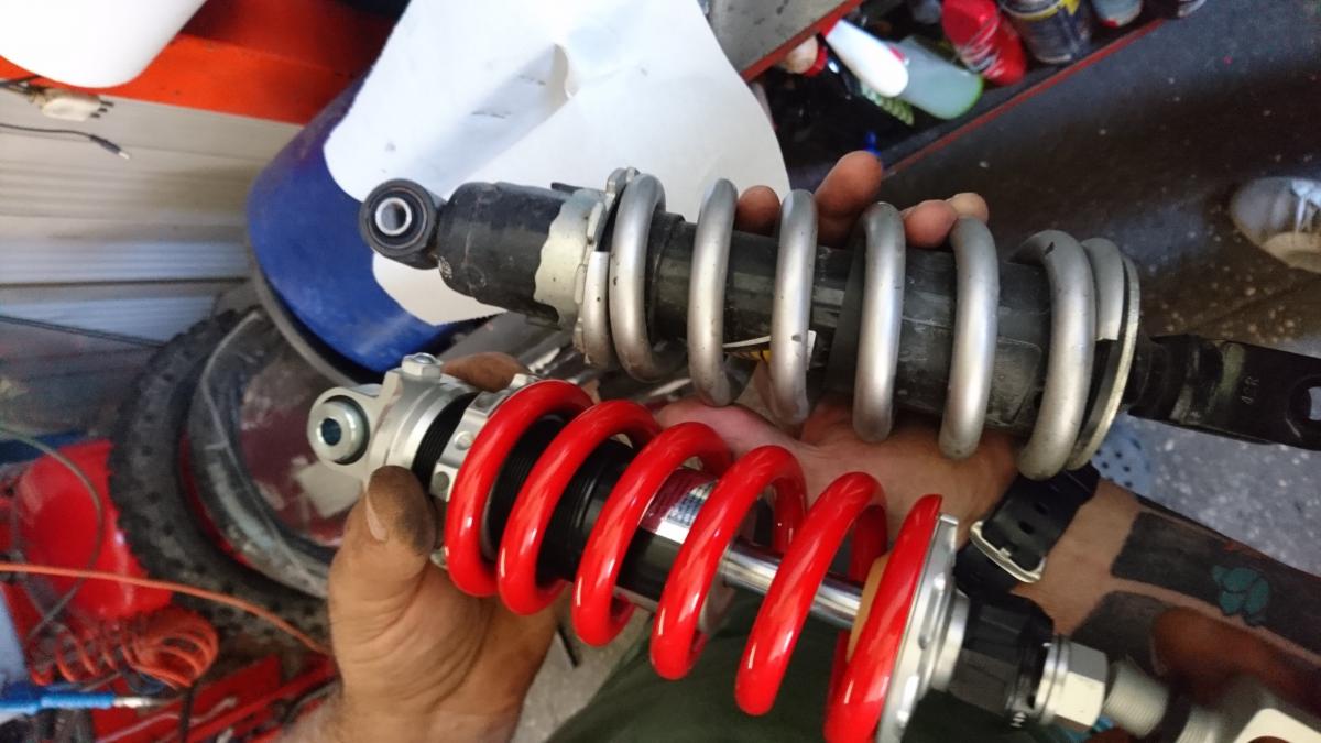

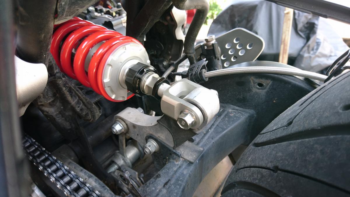

Eccomi qua.. Mono YSS installato oggi.. il montaggio e' piuttosto semplice .. va scollegata la vaschetta dell'olio del freno posteriore per consentire al tubo di sostegno del cavalletto alzamoto di passare attraverso le pedane passeggero senza schiacciare la vaschetta... si smonta il parafango posteriore e ,dopo aver allentato le viti di fissaggio del mono, si provvede alla sua sostituzione ..
I due mono sono molto simili nelle misure.. la sezione delle spire e' di 12mm per entrambi.. l'interasse sull'YSS e' regolabile in quello di serie e' fisso.... il funzionamento pero' e' totalmente differente ... e ne sono molto soddisfatto..
Ora la moto con le molle progressive Hyperpro all'anteriore ed il mono YSS al posteriore e' ben bilanciata , le impressioni sono di stabilita' e precisione di percorrenza in curva.. il mono copia bene e non e' troppo rigido pur sostenendo piu' di quello di primo equipaggiamento.... la moto non tende piu' ad allargare o a chiudere in base alle velocita' di percorrenza ed al modo di affrontare le pieghe... Ha un comportamento piu' lineare di prima guadagnandone in facilita' d'uso.
Il mono e' stato allungato di circa 0,7mm rispetto a quello originale.. L'interasse del mono OEM e' 35cm .. l'YSS e' stato portato a 35,6 - 35,7cm..
