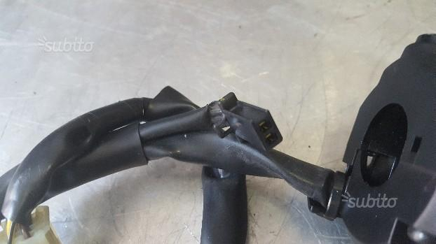

Quello che non mi convince è che quello della mt07 ha un connettore (mi pare a 2 poli, di colore nero) in più, che sinceramente non so che serva

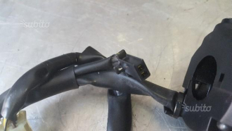

Questo è il blocchetto sx della 03
Questo quello della 07, con il connettore in più
