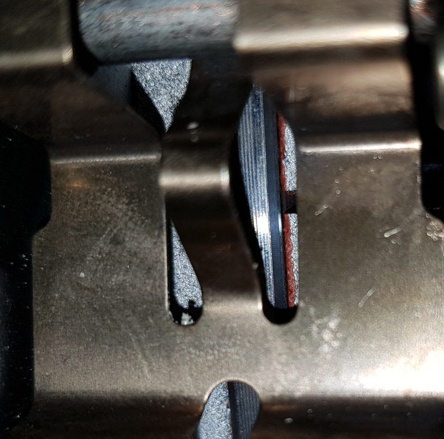

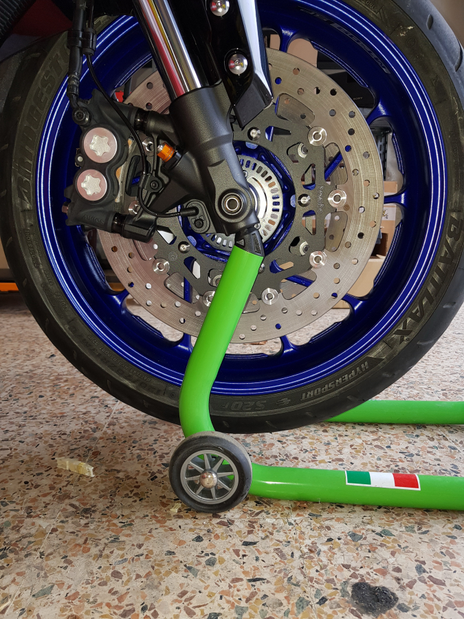

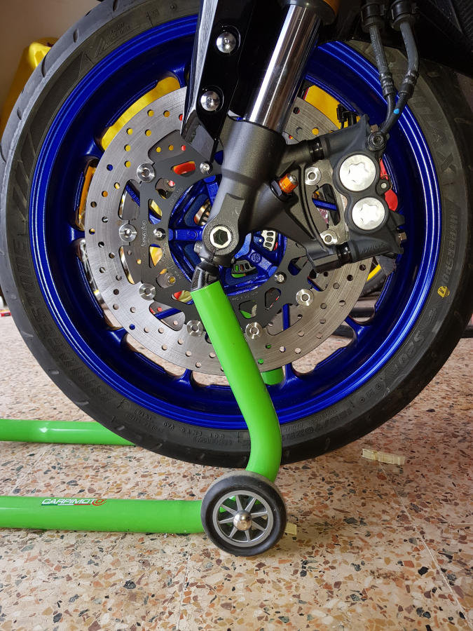

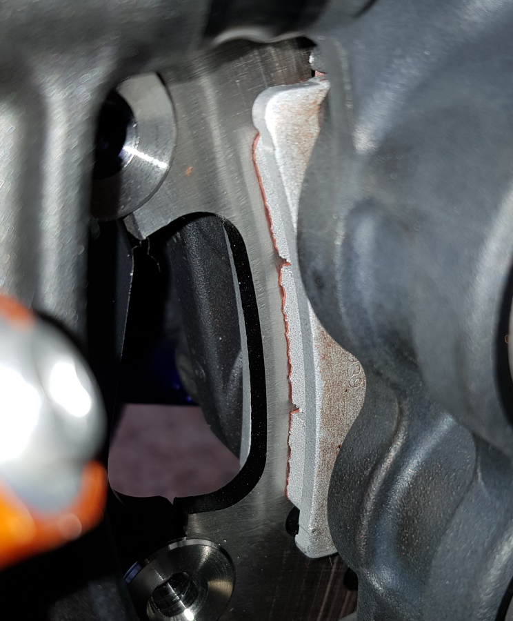

Ora ci siamo! Dopo aver tirato qualche porco per un bullone del disco, che era talmente bloccato dal frenafiletti che ho dovuto usare il flessibile per toglierlo, finita anche la modifica dei dischi da 320 ( bulloni originali dei dischi sostituiti con quelli in titanio ). Con i distanziali da 12,5mm le pastiglie lavorano perfettamente a filo del bordo esterno del disco come si vede dalle foto!

Sto pensando anche io all'upgrade dell'impianto frenante. I distanziali li hai trovati come kit insieme ai dischi, come fa Braking, li hai acquistati separatamente o te li sei fatti da solo?
