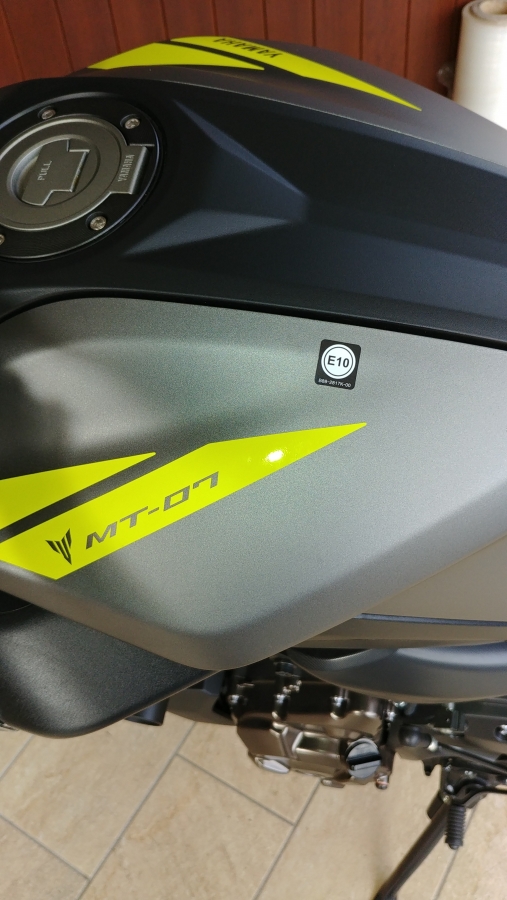

Ma veniamo subito al mio quesito: la mia MT 07 anno 2018 ha sul serbatoio un adesivo che indica che deve essere alimentata a benzina E10, in teoria dovrebbe avere il 10%di etanolo. Ci sono problemi se metto benzina E5 come ho sempre fatto? Mi rifornisco sempre dallo stesso distributore (per via del prezzo) e solo oggi ho notato che la pompa aveva l'etichetta E5. Per ora non ho notato nulla di strano e alla manutenzione dei primi 1000km non mi hanno segnalato nulla in proposito. Magari qualcuno di voi sa se possono esserci problemi oppure no. Grazie per le risposte.

Yamaha ti raccomanda non oltre il 10% di etanolo...se ne ha 5% o 0% è meglio.

Ah perfetto, grazie!
