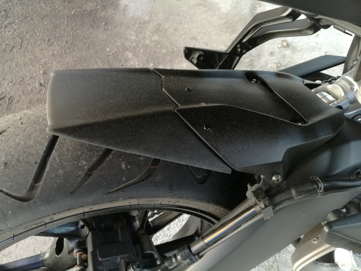

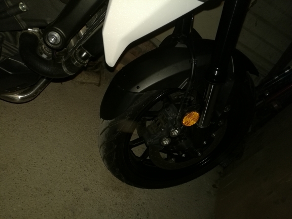

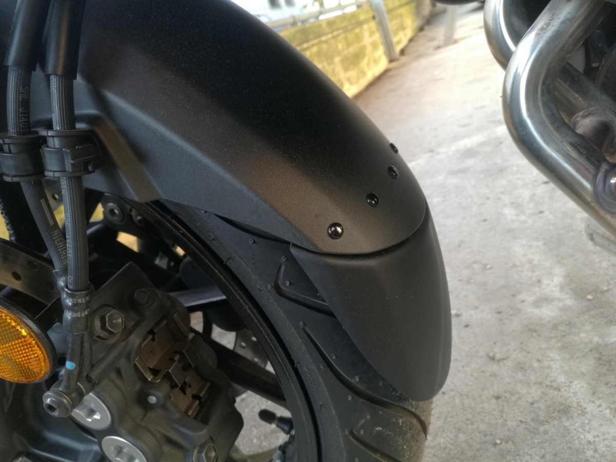

però mi ero veramente rotto dopo aver passato sulla stada umida di pioggia vedere la treserina tutta zozza, così ho acquistato i paraspruzzi della piramid su bikefactory spendendo circa 70 €
ed ecco il risultato:

Li puoi attaccare con le viti (brutto) o con la colla
Sul sito sono presenti i pdf con le istruzioni
Credo siano opachi come il parafango originale

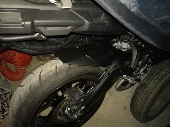

Allora i paraspruzzi sono perfettamente sagomati e li ho fissati mettendo il biadesivo (che mi hanno dato) tenendoli stretti con morsetti x 12 ore circa (come scritto nelle istruzioni di montaggio fornitemi).
Poi ho messo i perni a pressione facendo dei fori (una specie di quelli usati nei pannelli interni delle automobili, anche questi fornitemi).
Volendo si potrebbero mettere delle viti.
Si vedrà in futuro se cederanno i perni messi, ma sembrano molto solidi.

Quello davanti svolge ottimamente il suo lavoro, dietro protegge moltissimo però qualche schizzo sotto il codone arriva ma solo li il resto va bene.
