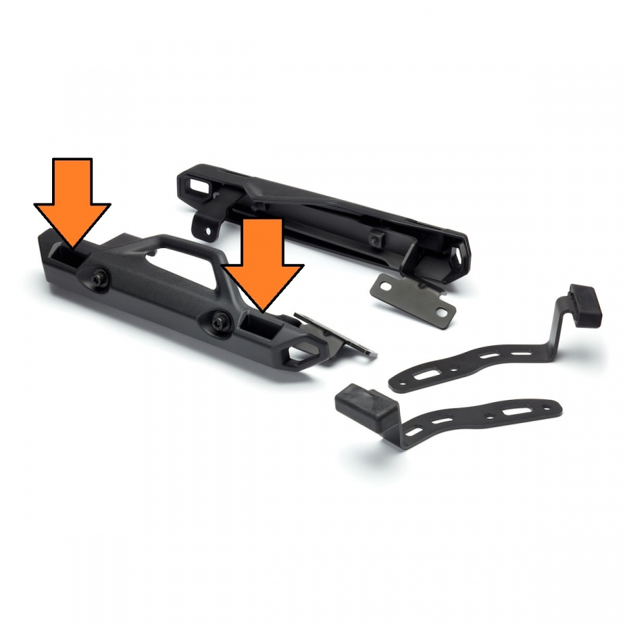

Stamane mi sono accorto che le borse rigide originali dove si incastrano con i telaietti hanno un gioco eccessivo, ballano oltremisura e fanno un rumore incredibile
Non me ne ero mai accorto da quando ho la moto
Mi sorge il dubbio di aver perso un qualche spessore di gomma  durante le fasi di montaggio/smontaggio
Chiedo a chi le ha, se può dare un occhio e dirmi se c'è qualcosa o nel telaietto, o nella borsa atto a limitare il gioco ed il rumore
Grazie mille

Dopo ricerca sul web ho scoperto che nasce povera tamponi in gomma
Ha risolto con del neoprene adesivo da 5mm sul fondo della sede, avendo cura di lasciare libero il forellino di scolo
Balla un pelo di meno
