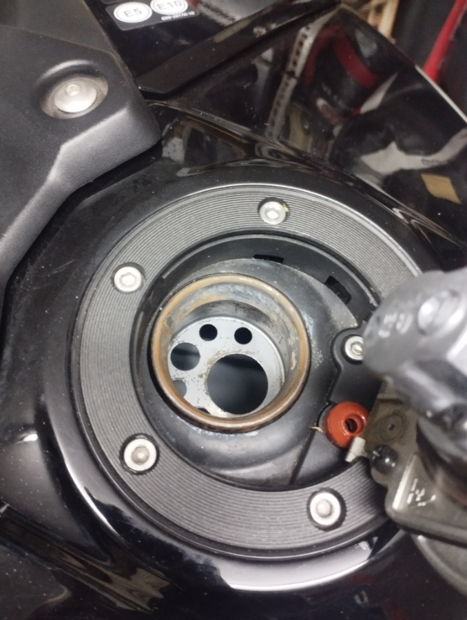

Intanto oggi ho dato una pulitina all'imbocco del serbatoio, allego una foto.. Al tagliando farò comunque presente la cosa.

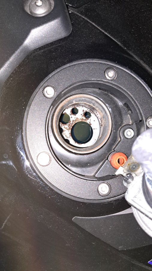

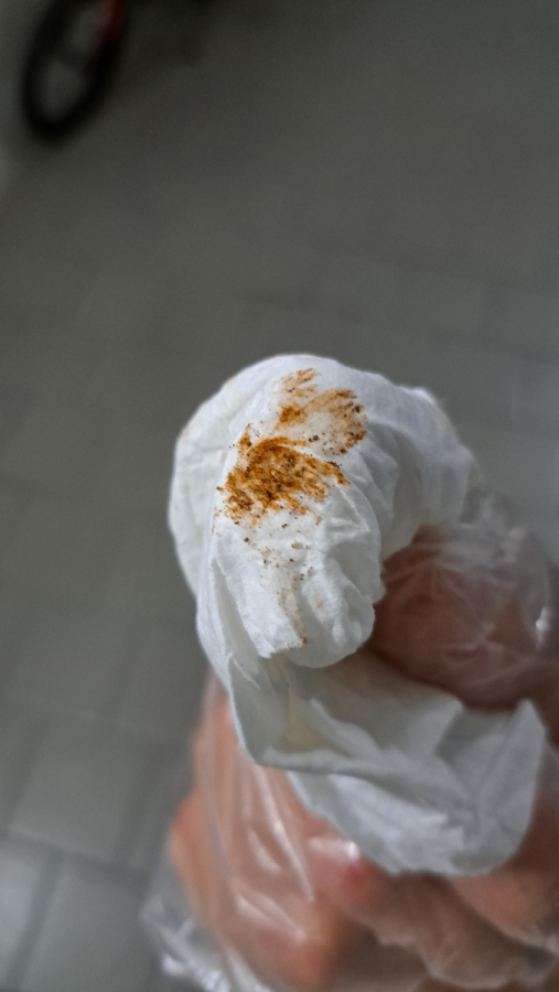

Riprendo questo post, a novembre ho sospeso l'assicurazione e lasciato il serbatoio pieno di benzina, oggi riattivo l'assicurazione per la stagione estiva, controllo il serbatoio e trovo questo.. è ruggine giusto? Avete spiegazioni? Sinceramente non ricordo se la situazione era così anche l'anno scorso.. grazie

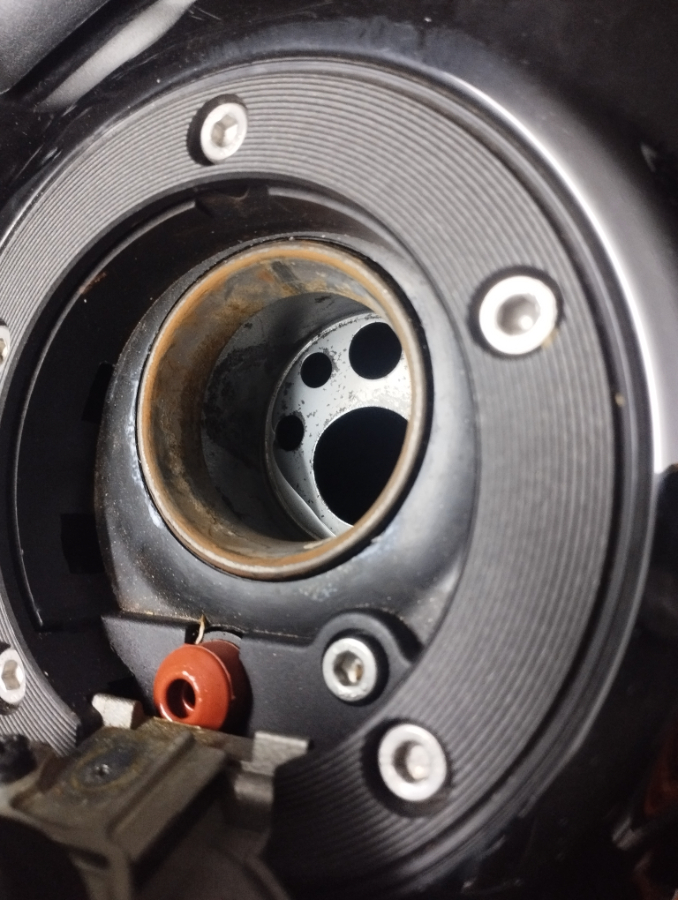

Ho preso la moto usata ed aveva l'imbocco arrugginito, mai successo in 30 anni di moto (alcuni dicono che è normale) pulito tutto e usando la moto tutto l'anno, con conseguenti pieni di benzina, il problema non si è più presentato. In foto com'era l'imbocco
A me si arrugginiva anche sull Xmax 400
Sul Kawa non lo fa
