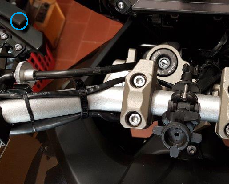

Buongiorno! anche io sentivo un ronzio e ne ho scoperto la causa: il paramano sinistro.
In pratica l'angolino del paramano vibra "toccando" la staffetta sotto producendo un ronzio appunto, che si sente a tratti.
Ti ho evidenziato col cerchio il punto che intendo:
