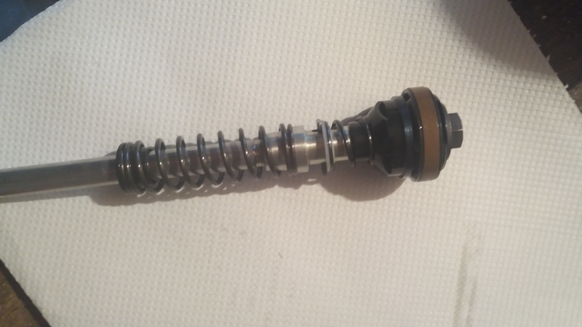

Non so se ne sei già venuto a capo, ma per accedere ai pistoni bisogna svitare la parte inferiore della cartuccia con la chiave a brugola da 10 ( mi sembra). Io ho provato , ma per non fare danni servirebbe una dima per bloccare la parte cilindrica superiore.

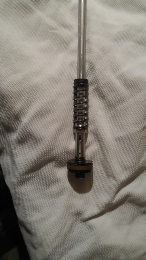

Ti ringrazio per il suggerimento sul fine corsa ,comunque ho già aperto le cartucce e le sto trasformando in cartucce con le regolazioni indipendenti tipo ohlins nix 30.

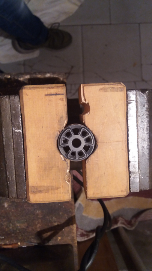

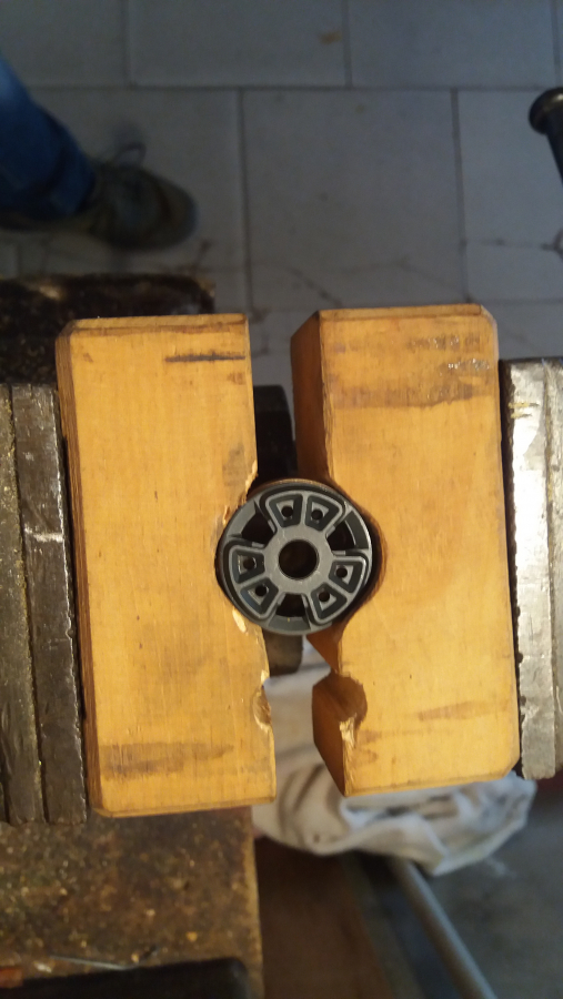

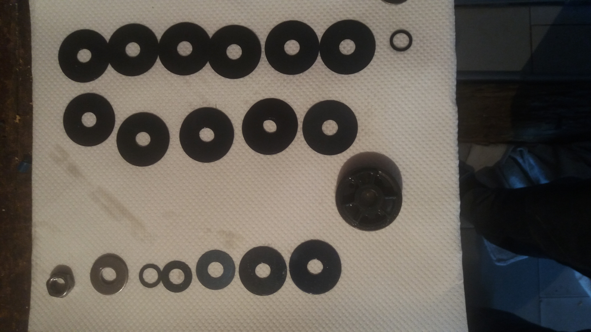

Come prima cosa ho allargato i fori sui pistoni lato compressione troppo piccoli che "murano" ,poi come puoi vedere il gruppo pistone/valvole non ha un vero e proprio pacco valvole (una volta si chiamava piramide) ma un "tappo" .
L'ultima foto è il gruppo stelo lato estensione modificato,come puoi notare sul lato compressione ho messo una valvola passa non passa( in inglese che fa figo check valve) al posto del "tappo".
Ringrazio comunque Bitubo/Ohlins che sui manuali uso e manutenzione mette i disegni costruttivi con esplosi  delle loro cartucce ricavandone ottimi spunti.
Modificato da BR1234
