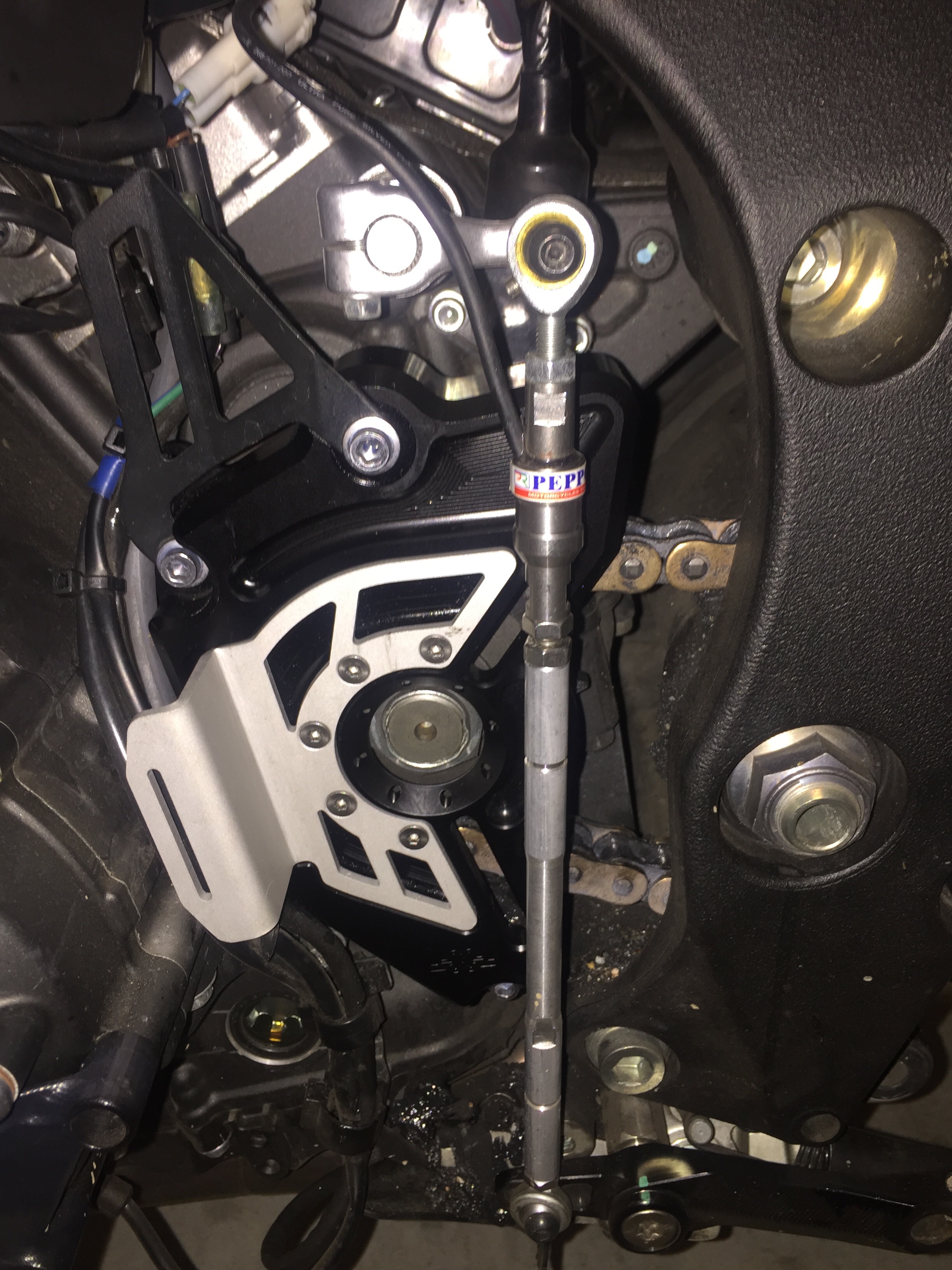

Sulla MT10 per girare il cambio funziona come sulla R1 basta girare l’asta dalla parte opposta, quindi fissi la leva del rinvio esattamente di 180 gradi
Se hai il cambio elettronico invece devi prendere il sensore che funziona al contrario ovviamente
grazie della info,
dove trovo il sensore del del cambio ? potete dirmi il sito dove comprarlo?
ho il quick sfhift  originale Yamaha
Con il qs originale non puoi mettere il cambio rovesciato mi dispiace
Yamaha non fornisce la versione invertita del qs. Io monto quello di Peppo Russo che fa anche blipper in scalata, se devi spendere te lo consiglio vivamente. Lavora su centralina originale senza montare nessun accrocchio

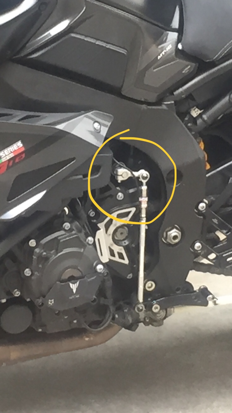

Non ti so rispondere perché col Peppo è stato ed è tutt’ora un continuo aggiornamento e sovrapporsi di novità. Quando montai il blipper mi prese in permuta il suo cambio elettronico etc e quindi non saprei davvero risponderti. Se vuoi chiamarlo non farti problemi è una persona assai disponibile oppure se vuoi gli mando io un wa

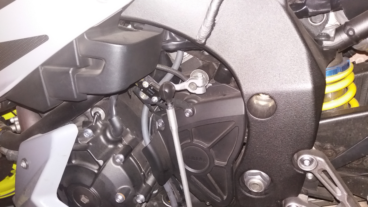

Senza impazzire con nuove pedane ,cambio elettronico aftermarket ti posdo far vedere come ho mi sono autocostruito il cambio  elettronico che si collega alla centralina originale .
Ho utilizzato un semplice interruttore che quando si inserisce la marcia fa CLICk.Basta adattare il mio concetto al movimento del cambio rovesciato rifacendo la staffa supporto interruttore.La staffa deve essere progettata in modo che quando il bilanciere si muove azioni l'interruttore.
Personalmente ho già provato a girare con il cambio rovesciato ,ma non è facile adattarsi .Tieni conto che in scalata risulti più lento e su strada non è un vantaggio.Mi auguro che dalla foto puoi trarre utile suggerimento

Il sensore di Peppo Russo è disponibile in entrambi i sensi senza nessuna modifica o sostituzioni costose
