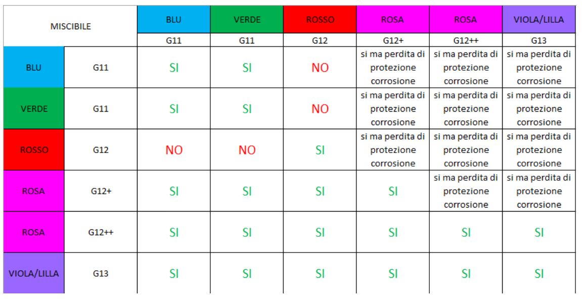

Dalle info che trovo in rete, il rosso/arancione (G12) è organico, il giallo/porpora(G12+ G12++ G13) è ibrido mentre il blu/verde (G11) inorganico
Di seguito incollo una tabella per sapere cosa succede a miscelarli
I giallo con il blu non li mischierei, ma puoi sempre sostituirlo tutto che certamente non gli fa male e continuare con i prodotti Yamalube, o cercare del refrigerante Motul giallo.
