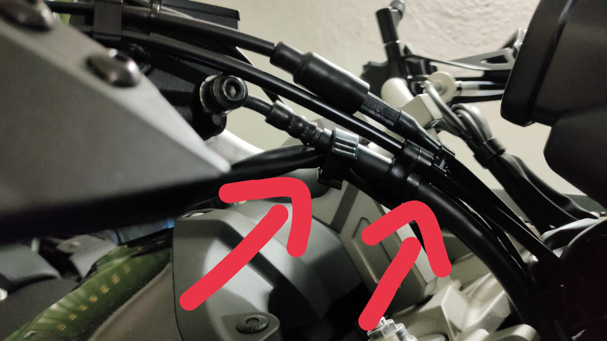

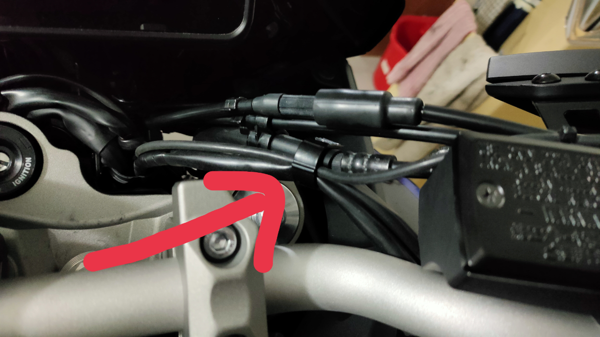

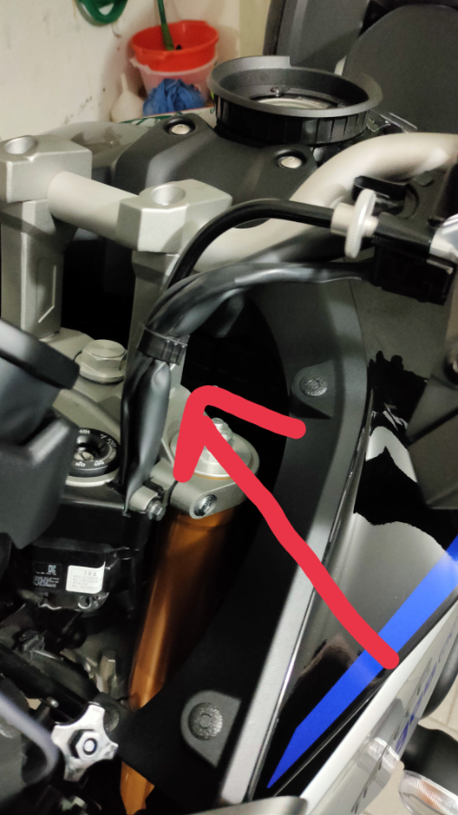

Ho fatto il tagliando stagionale alla mia tracer 900 GT e mi hanno sostituito il pezzo del cruise control, funziona tutto bene, però ho trovato sganciata la fascetta stringi cavi del lato destro e quindi ho provato a rimetterla io..
Nella parte sinistra la fascetta raggruppa tutti i cavi che passano, come si vede nella prima foto..
A destra invece, come si vede dalla seconda foto, la fascetta raggruppa 4 cavi:
2 cavi che partono dal blocchetto di destra, il cavo delle manopole riscaldate e il cavo del freno anteriore..
secondo voi è messa bene?
perché sembra stringere parecchio i cavi, magari il cavo del freno anteriore non va raggruppato.
Nella terza foto si vede la stessa fascetta e a lato altri 2 fermi che tengono il cavo dell'acceleratore e del freno anteriore...
Sono messi come i vostri?

i miei sono come quelli della seconda foto
