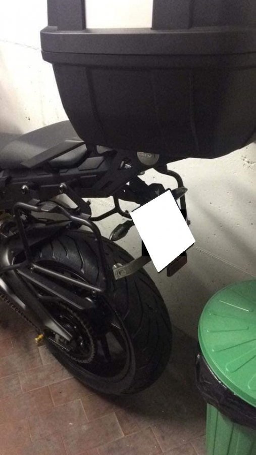

il montaggio dei supporto laterali givi non è possibile con portatarga spotrivo yamaha
qualcuno ha trovato qualchesoluzione al problema? magari qualche modifica a qualche supporto o altro?

Credo tu ti riferisca al traversino che unisce i telaietti che sta proprio davanti la targa o ancor peggio proprio in mezzo la targa
Ci ho preso?

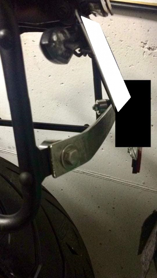

Sulla Tracer hanno risolto modificando, o creando, un traversino ad U che passa giusto dietro

esatto ,il problema dovrebbbere proprio essere quello
purtroppo avendo fatto tutto il concessionario non ero fisicamente presente al momento!

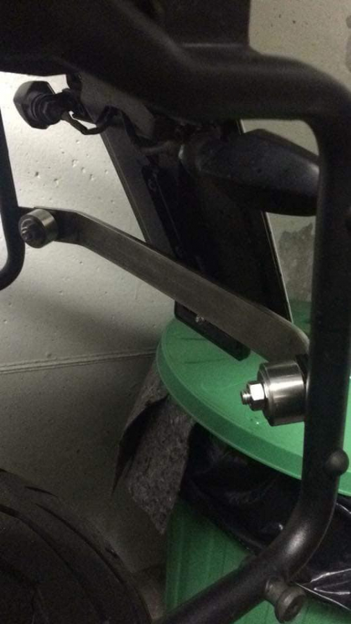

Inserisco qualche immagine esplicativa, anche se sono di una Tracer, il problema è lo stesso
Il traversino che unisce le due staffe laterali a seconda della posizione o copre la targa o la solleva oltre il limite di legge (30°)
1.thumb.jpg.f2fc0bf2bf0a7dd3047ac6d00941c95d.jpg2.thumb.jpg.7eac538ee5cfa87b1a7db4354b573d7b.jpg
Il colpevole

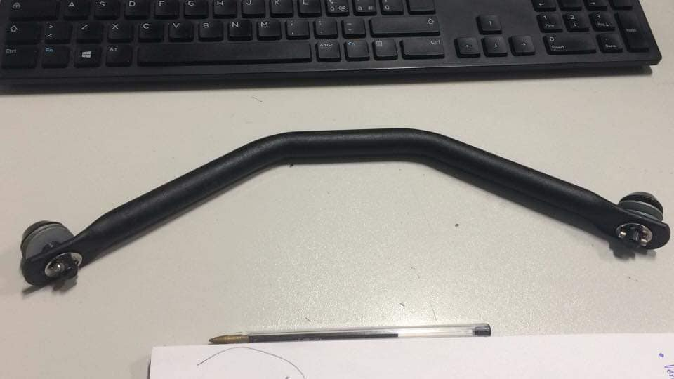

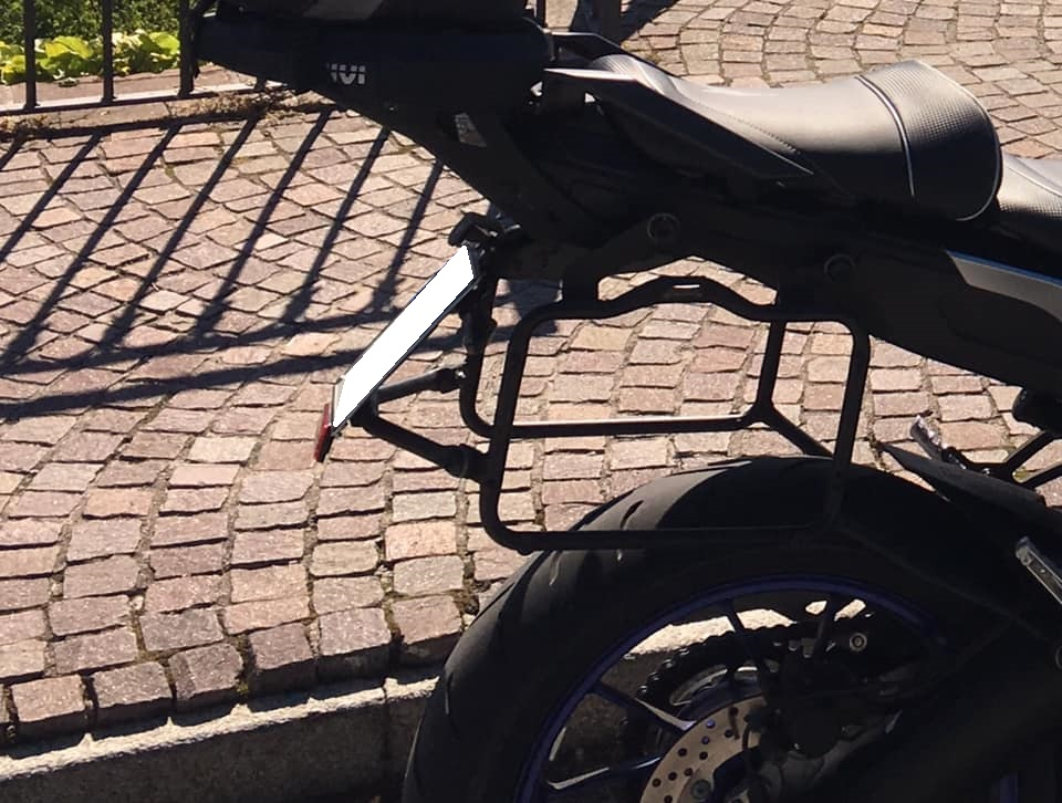

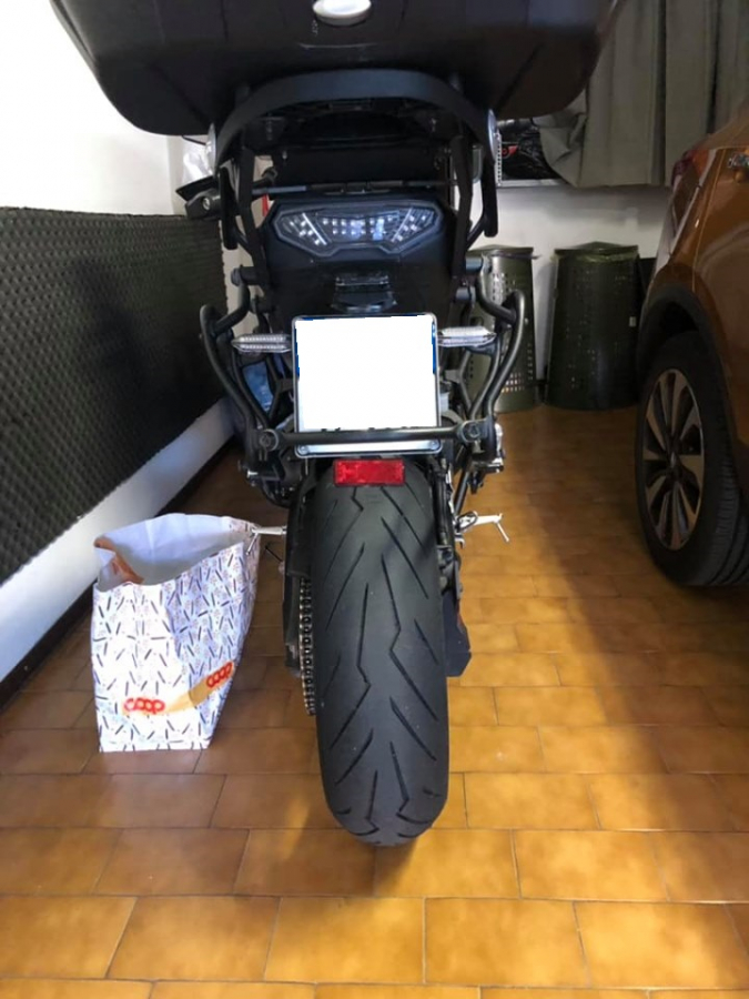

A tale scopo è stato costruito ex novo un nuovo traversino con meno sporgenza
