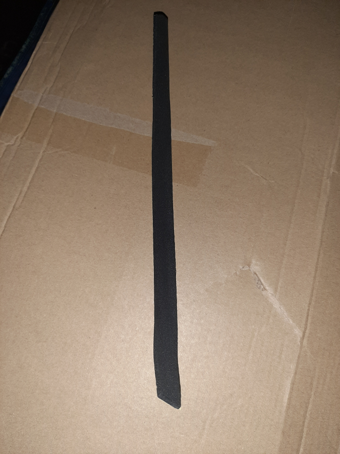

Assieme alla griglia cinese mi è arrivata anche una striscia di gomma, neoprene, chiamatelo come volete, e non ci sono istruzioni di montaggio...
Vorrei sapere dove va messa, penso appiccicata alla griglia per evitare che tocchi il radiatore, e se vanno messe altre viti più lunghe per fissare la griglia rispetto a quelle originali della moto...

Sì vanno messe all'interno della griglia. Sulla mia le ho messe appena finiscono i buchi. Se le metti troppo vicino alla piega non riesci più a montarla. Si utilizzano le viti originali che tengono il supporto delle plastiche.
Ma questa striscia di gomma va messa per forza o si può anche non mettere ?
Io ho solo 1 striscia, lunga circa 25 cm, devo dividerla in 2 e metterla ai lati in verticale vicino ai buchi !??!
