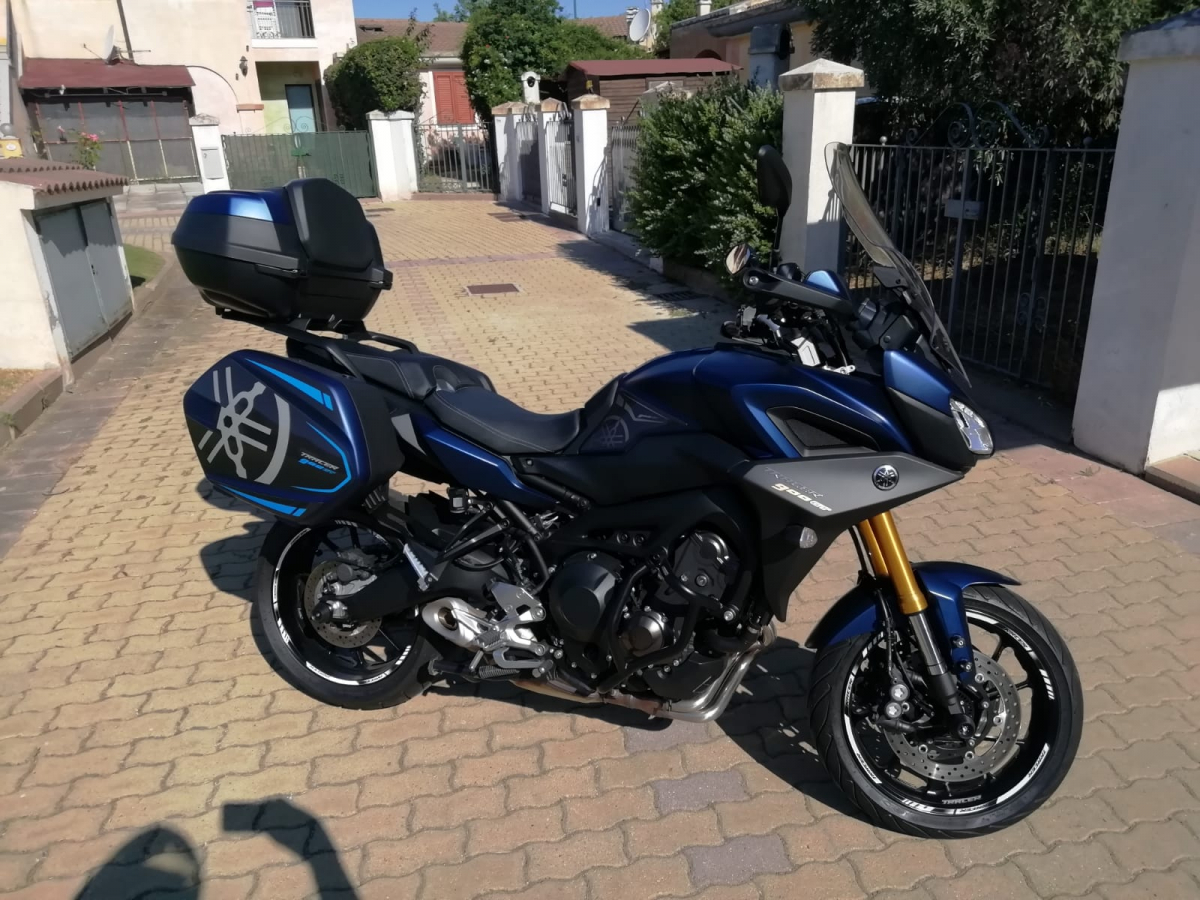

Ecco la mia bimba, poche le modifiche:
  • Cover bauletto
  • griglia radiatore
  • parabrezza maggiorato
  • prolunga paramani
  • paramotore
  • faretti + cablaggio
  • pedane adventure
  • paranfango ant + prolunga carbon
  • prolunga parafango post.
  • tamponi vari
  • piedino cavalletto
  • apricancello
  • voltmetro

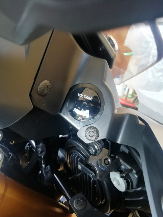

  • lampdine led frecce
  • TPMS
  • adesivi vari
  • cover chiave
         protezioni sensore abs

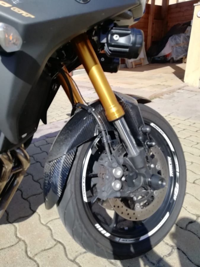

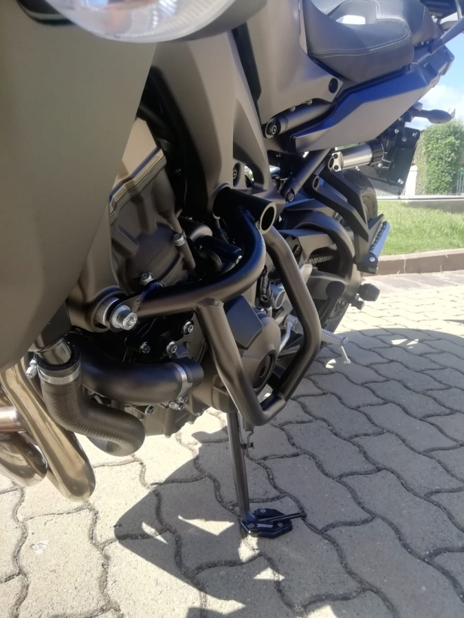

- il parafango  anteriore, in alcune foto è blu (per la GT nasce nero) in altre è carbonio. Wrappato in entrambi i casi?
- paramotore Heed, come mai solo basso e non il totale?

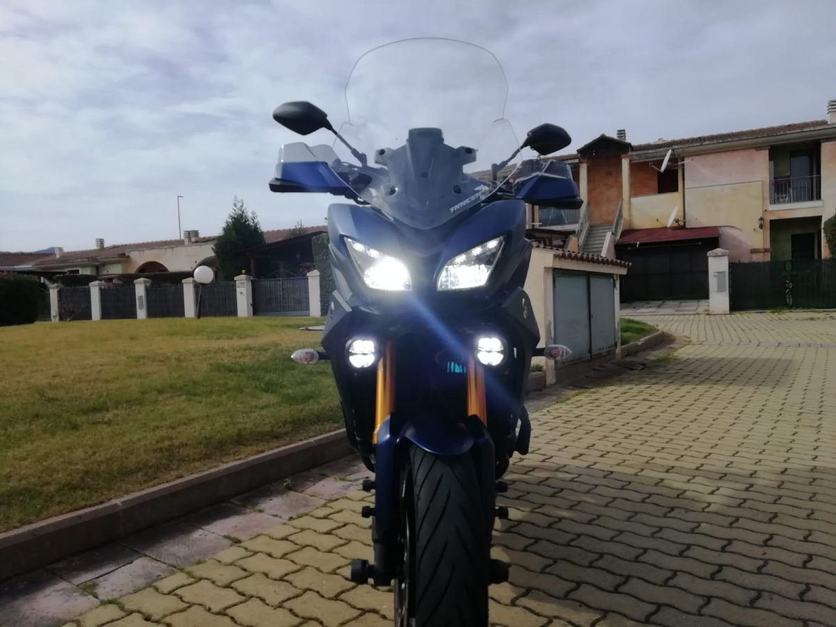

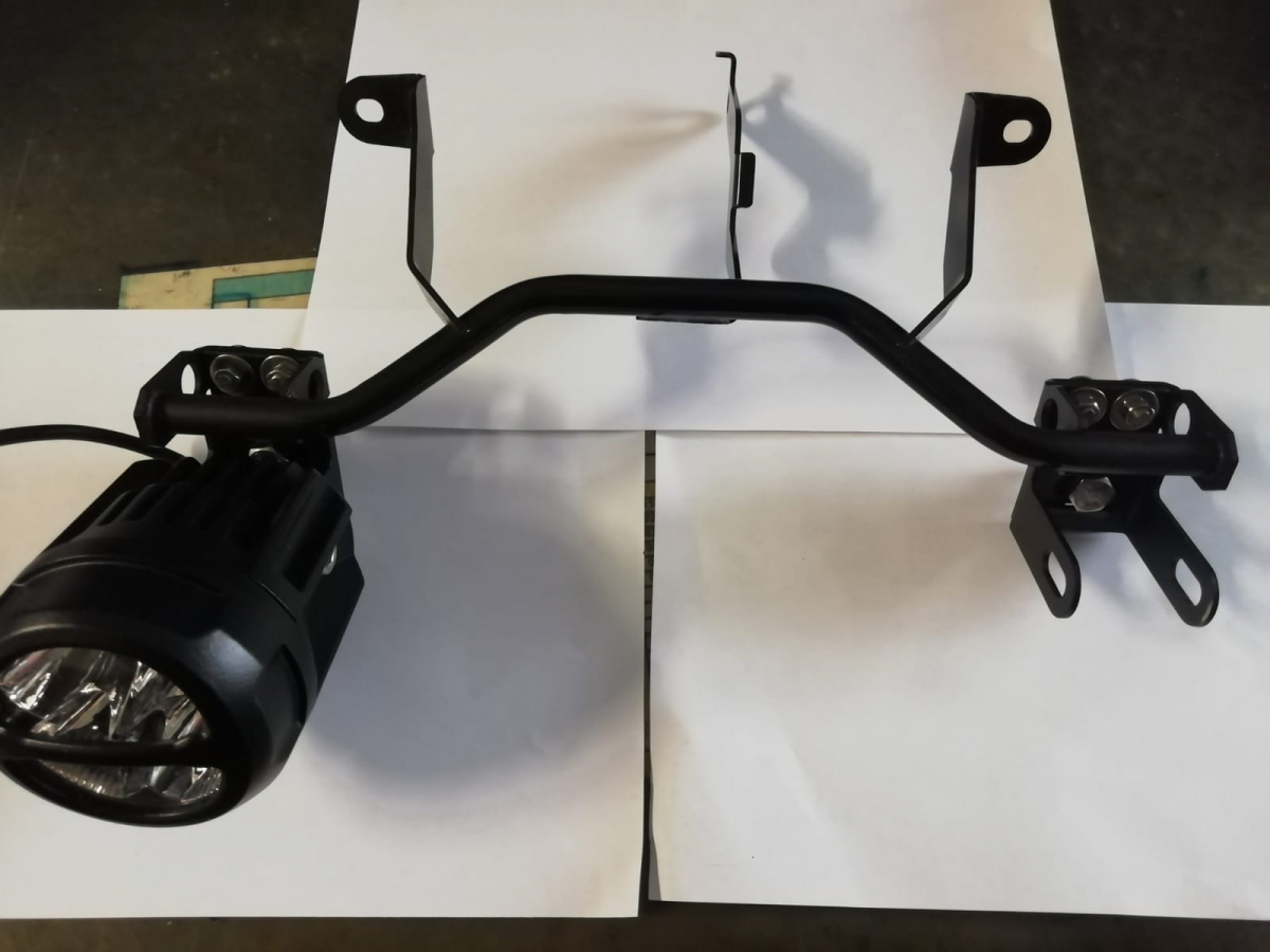

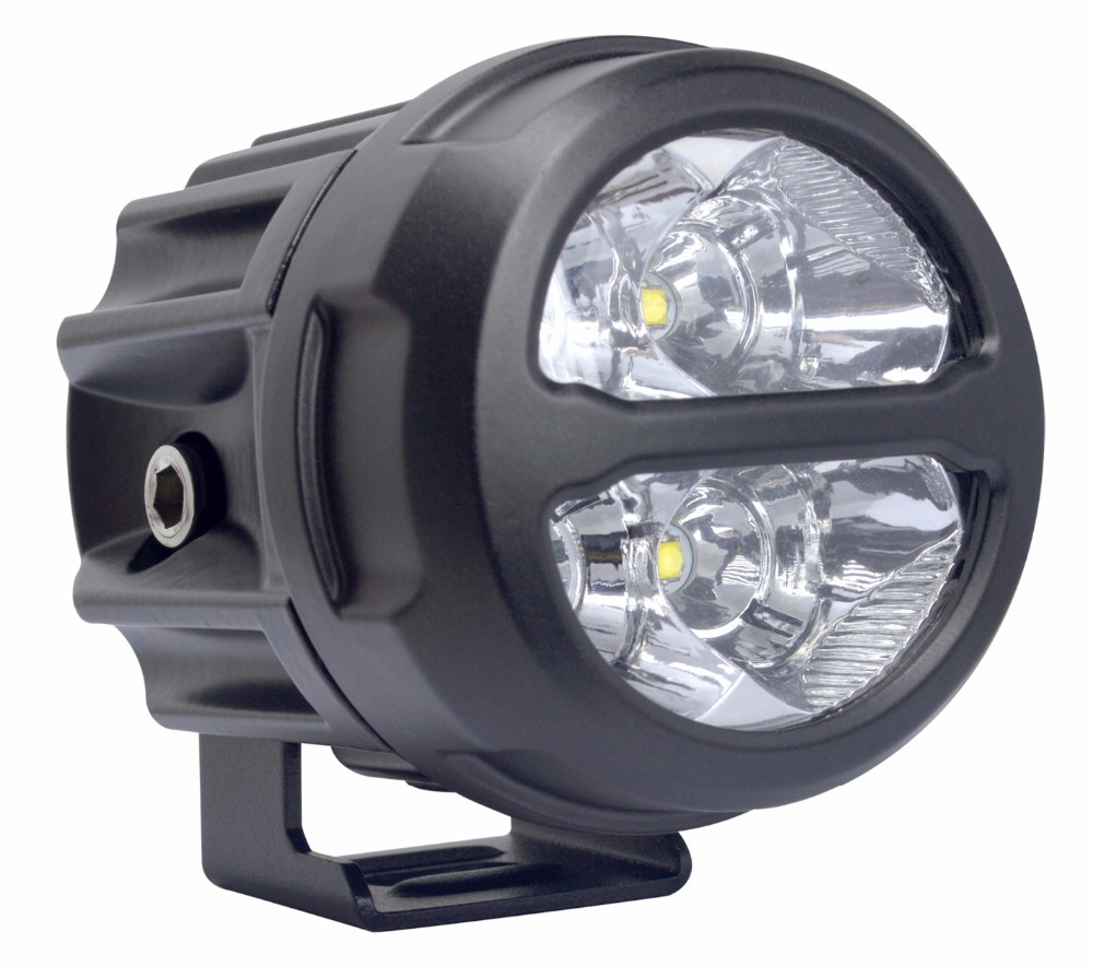

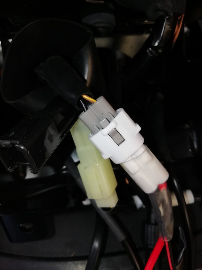

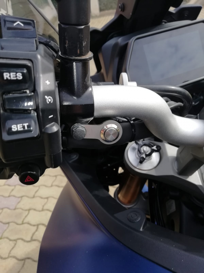

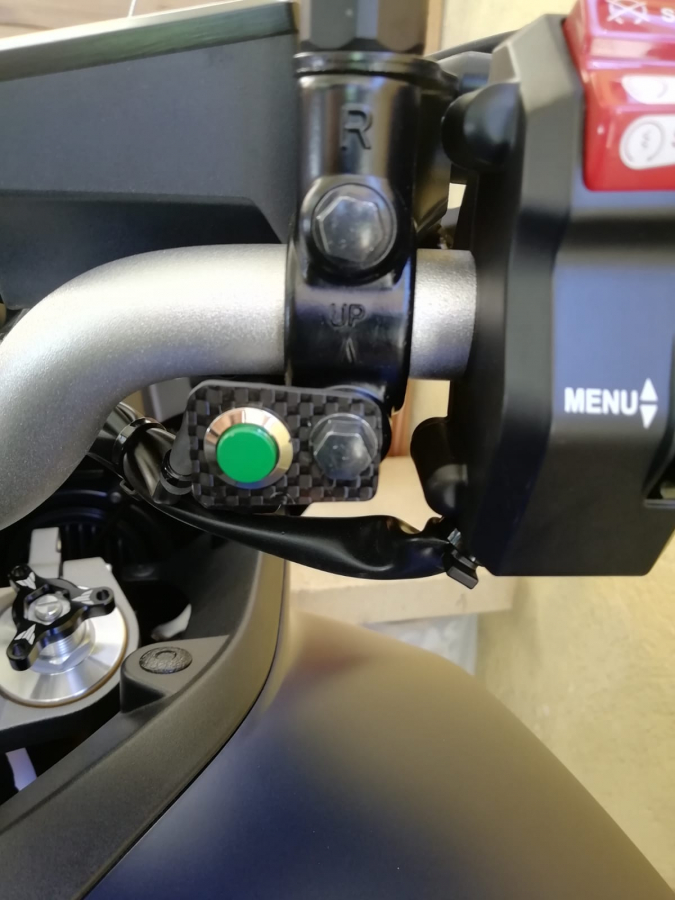

Il cablaggio l'ho preso qui (il primo, quello con unico pulsante con fissaggio sulla vite del collarino dello specchietto sx). https://it.aliexpress.com/item/32889256719.html

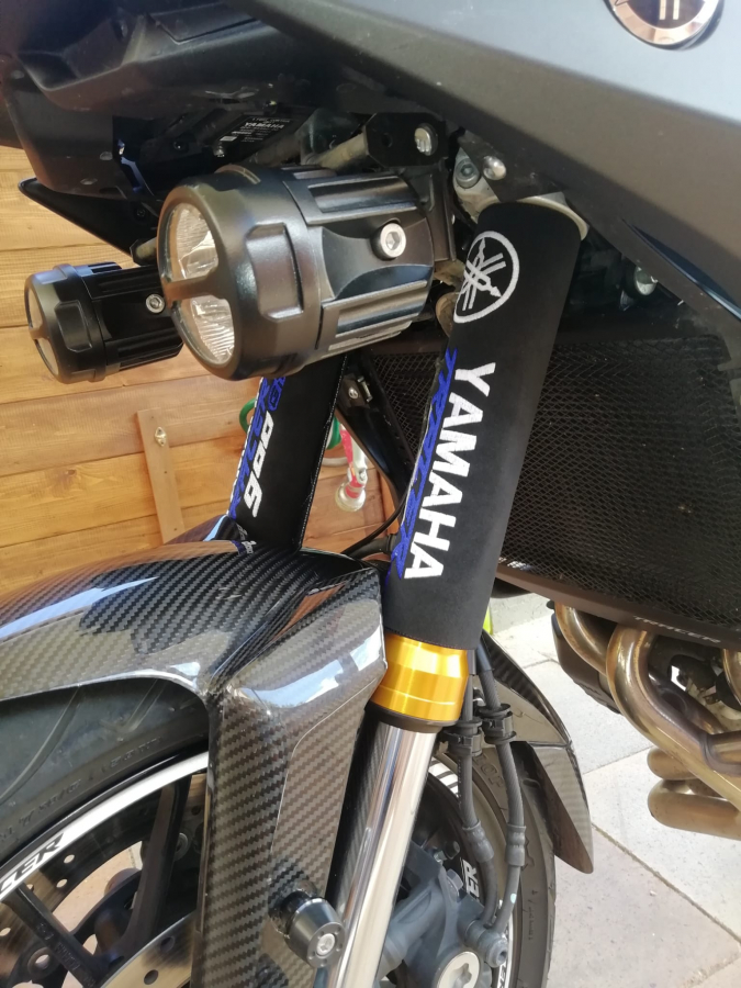

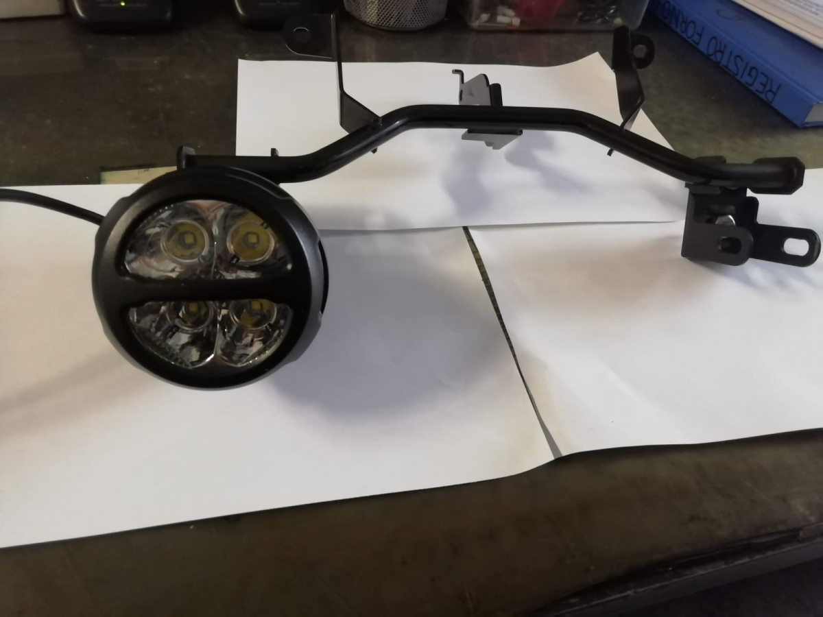

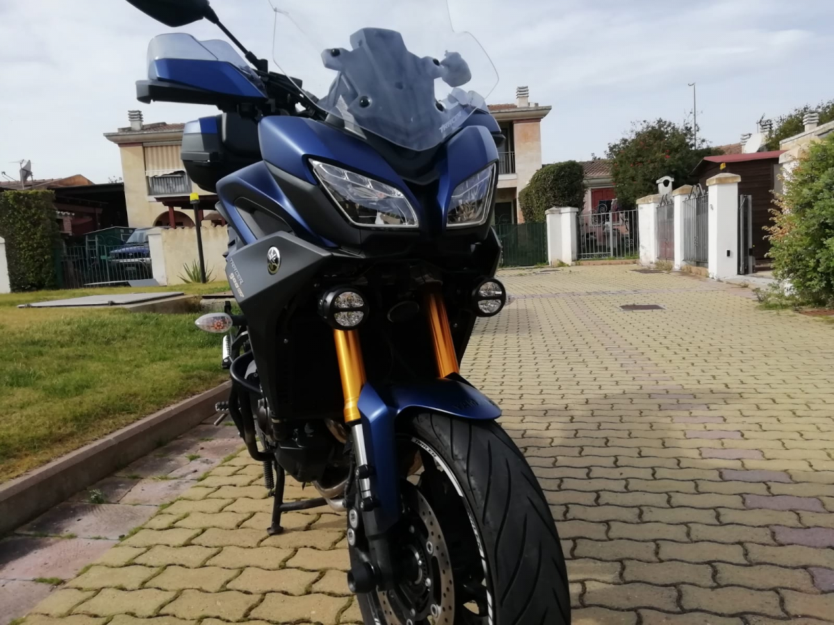

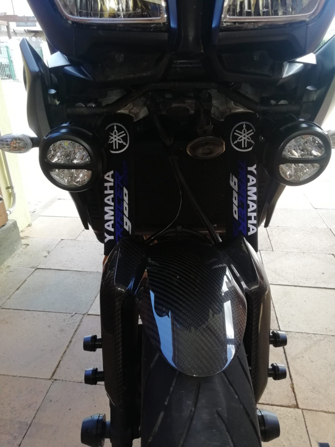

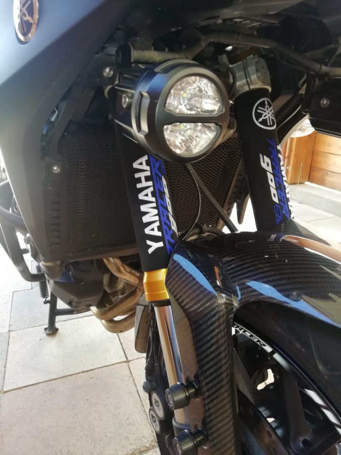

come faretti questi https://it.aliexpress.com/item/32812657263.html

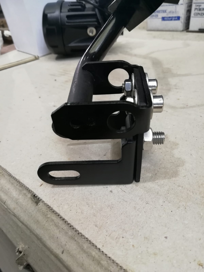

Volendo mettere tutto sotto chiave, anziché collegarmi direttamente alla batteria, ho utilizzato uno degli spinotti originali che si trovano dietro il cruscotto. Non ho tagliato nulla perché ho trovato gli spinotti uguali a quelli originali (nel mio caso è quello bianco). Per il montaggio, ho fissato i faretti come da foto, sulla staffa originale Yamaha (che avevo dalla vecchia Tracer). La base del faretto è fissata alla staffa tramite piastrina con bulloncini inox. Unica nota ho dovuto, ovviamente, sostituire il fusibile di serie sulla moto  da 2A con altro da 5A.

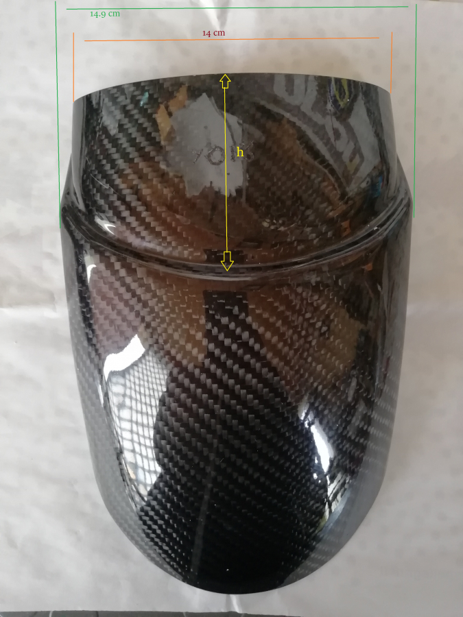

Si, il parafango anteriore originale è in tinta. Siccome avevo preso un altra prolunga in carbonio (vero) sulla baia, stonava se l'avessi montata sul parafango blu (sulla Tracer base black invece non si notava molto). Allora ho acquistato un parafango completo carbon (verohttps://it.aliexpress.com/item/4000343104146.html  e ho fissato la prolunga, così ho una maggior protezione della zona radiatore (anche se ho la griglia).
Allego foto prolunga carbon

complimenti per la ragazza... i faretti sono medello fendinebbia? fanno una buona luce ? sarebbe possibile avere una foto con le differenze accesi/spenti?
grazie
