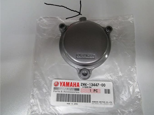

(MT-03) Coperchio filtro olio / vite spurgo
Buongiorno.
Qualcuno sa dirmi a cosa serve il bullone evidenziato in foto?
Grazie.
Grazie!
Ora l'ho spurgato!

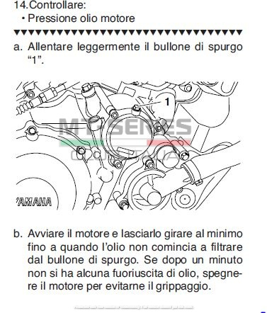

Il problema è che ho fatto circa 300 km senza averlo spurgato... È grave?
Ciao a tutti.
Qualcuno sa se, ad ogni cambio olio e relativo filtro, va fatto anche lo spurgo del filtro dell'olio?
Su youtube ho visto che alcuni lo fanno e altri no...

Da quello che no so io , viene chiamata vite di spurgo ma in effetti serve a controllare che dopo il cambio del filtro  l'olio  venga mandato correttamente in pressione, quindi dovrebbe avere una funzione di verifica.  Non penso che serva  a spurgare eventuali bolle d'aria dall'impianto.
Non so bene. Io dopo il cambio d'olio ho avviato la moto e l'ho allentata. Ho lasciato che uscisse una goccia di olio... Poi l'ho serrata, con la dovuta cautela, visto che è molto piccola e si spana facilmente.
Dopo ho spento il motore e stop.
