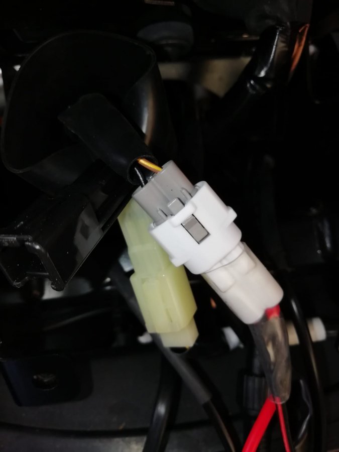

Ciao @marcus6911 per caso il connettore che indichi tu (mi sembra quello dietro al cruscotto) è lo stesso del faro posteriore che sono riuscito a fotografare oggi?IMG_3157.jpgIMG_3158.jpg
Scusa ma credo di non capire... A me non interessano i connettori dietro il cruscotto, devo collegarmi al faro posteriore (come da primo messaggio).
Grazie comunque per il contributo

Credo di averli trovati su Ali, si dovrebbero chiamare Sumitomo MT 3 pin...
Adesso aspetto un mesetto per riceverli e poi -se interessa- posterò il risultato.
