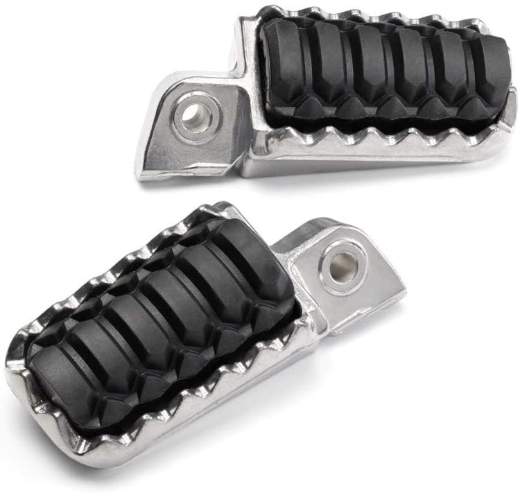

La vibrazione sulle pedane la hanno trovata in molti, risolto cambiando le pedaline con quelle gommate

Le pedane le ho già messe ma la vivrazione che intendo è  anomala, solo a 35 km /h..tipo un wwwwwwwgrrr e la sentisia con pedane di serie che con quelle gommare, prima non lo faceva e la catena era tiratissima..uscita così  dal concessionario, gioco 25 mm..che si sia rovinato qualche cuscinetto albero trasmissione??
