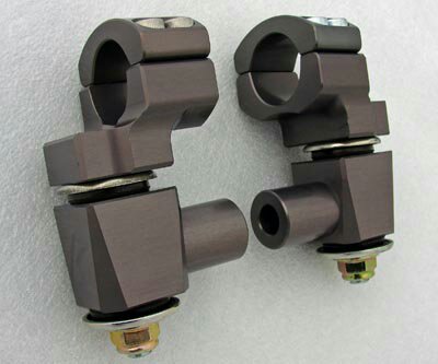

Comunque mentre per le pedane la soluzione c'è , per le vibrazioni alle manopole ancora non si trova niente per applicare dei silentblock ai riser del manubrio. L.unica alternativa che ho trovato è questa che costa sui 150€
questi oggettini per il manubrio sono davver BELLLLLLIIII !!!!!!
