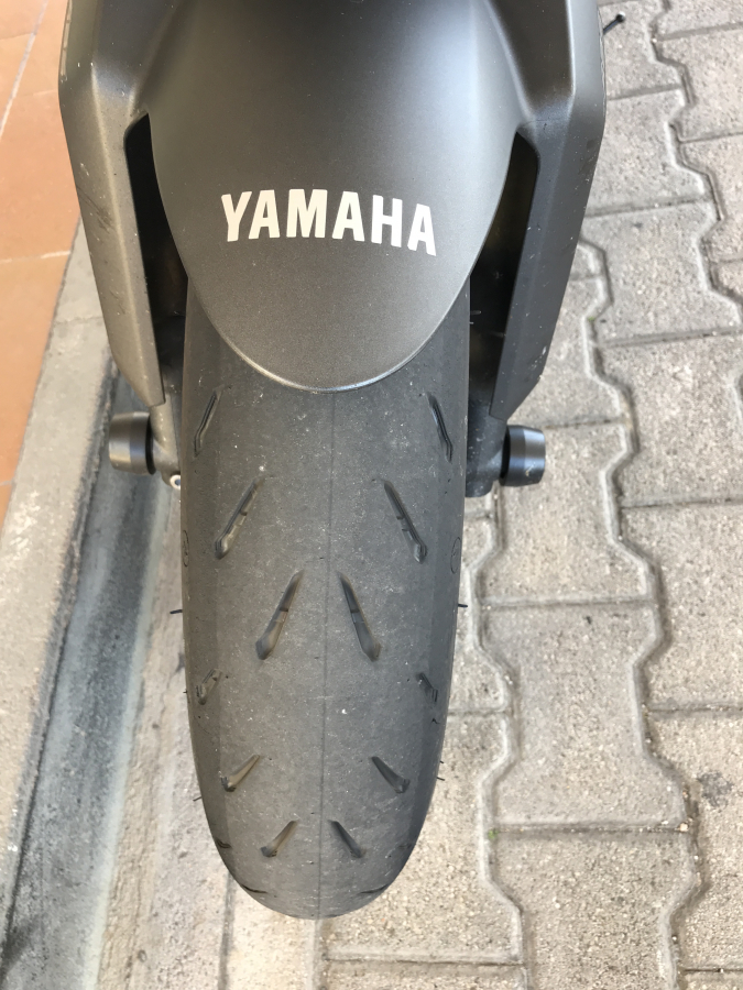

Come da premessa, quindici giorni fa avevo montato le nuove Michelin Power GP e nel rientro a casa avevo percorso circa 160 km di curve per prendere confidenza con la novità, ritrovando le sensazioni delle Power RS che avevo montato tempo addietro.

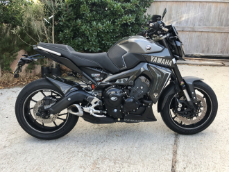

Per prendere confidenza con queste gomme e per fare i confronti ho mantenuto le stesse regolazioni e le stesse pressioni che ho utilizzato con le gomme di altra marca che montavo prima. Preciso che sulla mia MT-09 monto il kit completo Matris (mono e cartucce forcella) e le biellette +20 mm.

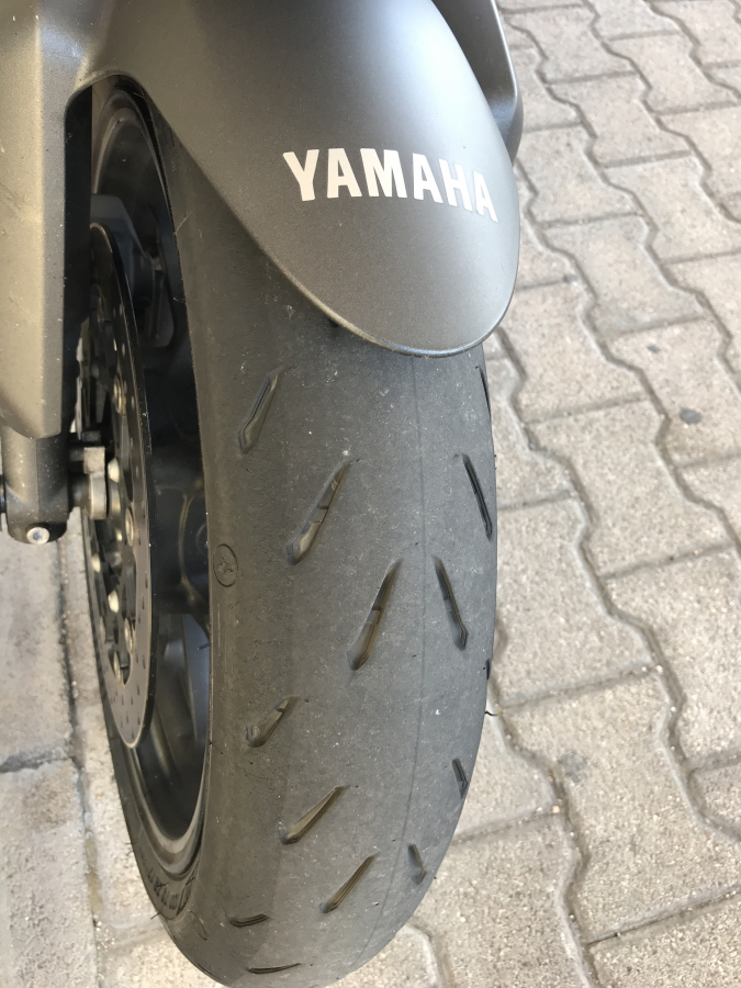

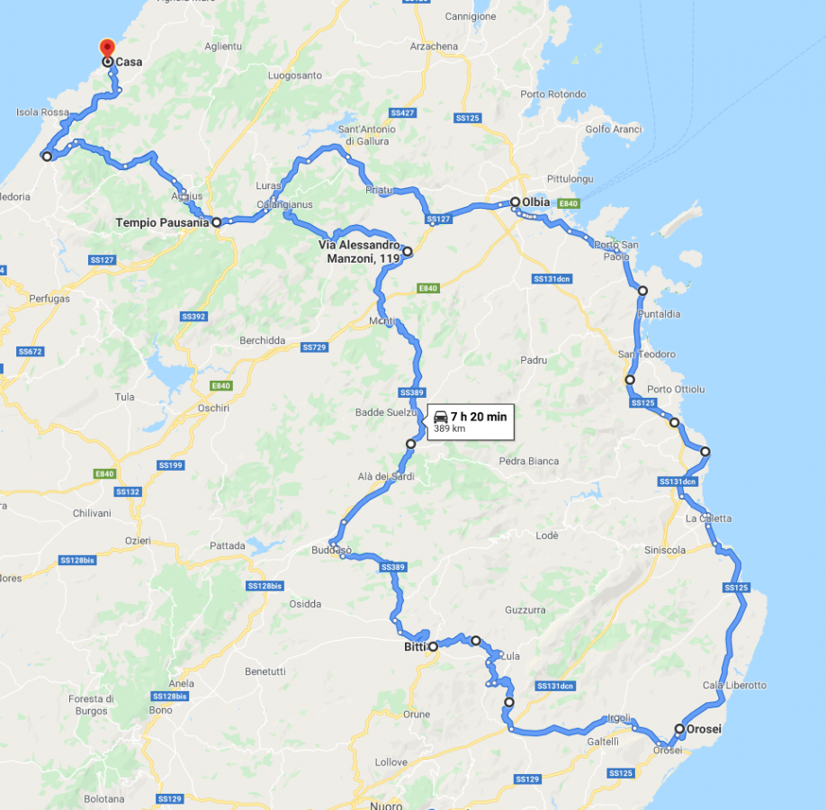

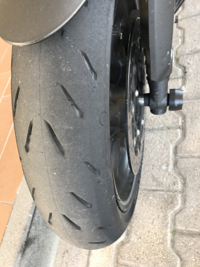

Domenica scorsa ho fatto un test di quasi 400 km su strade piuttosto impegnative per provarle per bene e confermo il mio giudizio su queste gomme che sono eccellenti, ma per me non è una sorpresa. La moto è rapida a scendere in curva, forse più delle precedenti RS, e l'anteriore dà un sensazione di appoggio notevole. Nei curvoni si corre come su un binario e in caso di correzioni basta un movimento del corpo o un leggero controsterzo senza che la moto si scomponga, la sensazione di controllo dell'avantreno è tale che ho notato di usare molto meno il freno posteriore per chiudere le curve allegre, basta uno spostamento del corpo o un tocco sul manubrio e tutto si sistema. Inoltre ho messo a zero la regolazione dell' ammortizzatore di sterzo, che avevo montato usando altre gomme. La sensazione di graniticità dell'anteriore è impressionante, così come è impressionante vedere che la gomma anteriore è quasi completamente chiusa, cosa che prima mi era capitato di vedere solo sulle sulle Power RS.
Una caratteristica alla quale mi sono già abituato è che nel caso di ingresso in curva cattivo con l'anteriore pinzato, al rilascio della leva l'anteriore si scompone un attimo, ma dopo avere preso confidenza con questa caratteristica ci si adegua e tutto fila liscio. Forse con pressioni diverse si potrebbe ovviare, cosa che verificherò nelle prossime uscite.

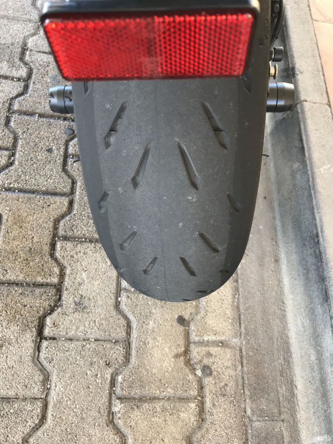

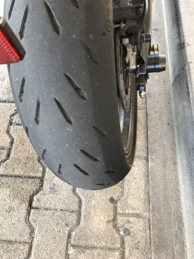

Sul posteriore nessun particolare commento in aggiunta, salvo che entra in temperatura rapidamente e non ha mai avuto una sbavatura nonostante il passo più che allegro. L'usura si è dimostratata uniforme (vedi foto) con una leggera rugosità, ma confermo che le ho strapazzate per bene. Dalle foto si nota il colore diverso tra le due mescole e la riga centrale sul battistrada.
Quello che rimane da provare ora è l'usura regolare tra le due mescole al posteriore, al contrario delle precedenti RS dove si creava un avvallamento. Anche la tenuta sul bagnato e la resa chilometrica saranno da testare, ma entrambe queste caratteristiche già con le RS mi avevavo soddisfatto, quindi non mi aspetto sorprese.

Chiudo scrivendo che a un ditributore ho incontrato tre ragazzi su moto sportive ai quali mi sono aggregato e che mi hanno fatto scoprire una strada che ancora non conoscevo. Uno di questi era in sella ad una BMW R1000SS e mi ha fatto da lepre per un lungo tratto, guidando molto veloce con una guida pulita e fluida, senza mai tagliare le curve o prendendo rischi: la vera bella guida motociclistica che rende la nostra passione così entusiasmante. In quei momenti mi sono dimenticato delle gomme che stavo valutando e mi sono goduto solo la strada, ma le Power GP stavano facendo ottimamente il loro lavoro senza alcuna défaillance. La Sardegna offre di questi momenti, con strade spesso perfette, traffico ridotto e a volte assente, con paesaggi spettacolari. Non scrivo questo per farvi rodere, visto che ho la fortuna di viverci, ma per invitarvi a fare questa esperienza. Il prossimo MT Sardinia Ride dal 25 al 27 settembre potrebbe essere un'occasione, dove saranno presenti anche i tre istruttori FMI del nostro Club.

Non capisco perché Michelin continua a fare la striscia con mescola morbida così stretta , preferisco altri marchi con la parte di mescola morbida più ampia , in modo da poterla sfruttare di più.
Inviato dal mio SM-A217F utilizzando Tapatalk
...forse perché è inutile avere una mescola morbida, che si degrada facilmente, su angoli di piega dove non serve...
Che dire, bella recensione, hai spiegato bene il comportamento.
A vedere la foto dell'anteriore, sembra meno a punta del classico Pirelli per intenderci... O é solo una mia impressione?

Francamente non saprei dirti se è più a punta o no del Pirelli, quello che ti posso confermare è che scende in piega che è un piacere e soprattutto ti dà una grande sensazione di appoggio, di più delle pur ottime Pirelli Rosso Corsa II. Per farti un esempio grossolano, le Power GP mi danno un po' la sensazione di appoggio che ho provato con la Niken in piega piena, spero di avere reso l'idea.

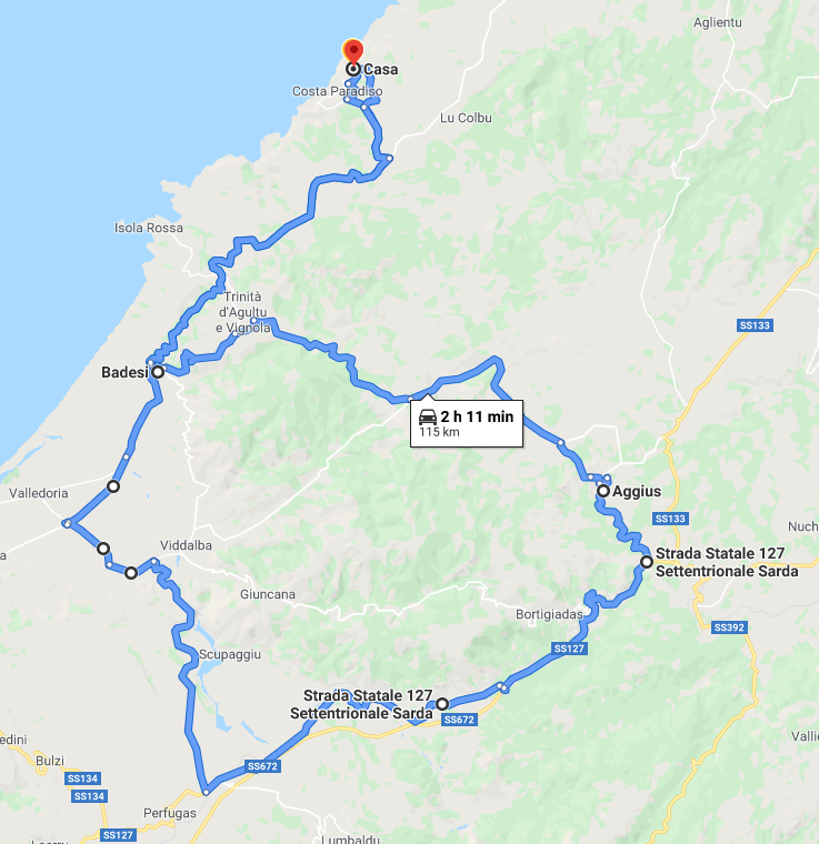

Oggi ho fatto un giretto di circa 120 km per provare una pressione diversa da qualla dell'uscita precedente. La volta scorsa ero sul 2,4/2,6 e stamattina ho provato 2,2/2,4
Nonostante il cambio di pressione non ho notato differenze importanti, forse una maggiore sensibilità del posteriore sulle giunture longitudinali dell'asfalto in mezzeria di carreggiata e un leggerissimamente minore cambio di assetto rilasciando il freno anteriore a curva impostata, ma sono sensazioni. Per il resto confermo che con queste gomme mi trovo molto bene e mi danno una grande sicurezza. In particolare l'anteriore è incredibile e consente una guida di precisione impeccabile. Come ho scritto nel post immediatamnete precedente in risposta a Mottaro, mi danno un po' la sensazione di appoggio che ho provato con la Niken in piega piena. Se in entrata di curva hai fiducia nell'anteriore puoi osare, tanto sai che il posteriore seguirà.
Ad oggi i chilometri percorsi sono circa 700 e l'usura è regolare ed uniforme, è buon segno. La temperatura di oggi era di 33 gradi e la giornata era splendida. A settembre una prova impegnativa per verificare l'usura di queste gomme saranno i circa 1.000 chilometri della 3 giorni del MT Sardinia Ride, ma viste le premesse credo che ne usciranno a testa alta.
Se avete intenzione di cambiare gomme in questo periodo molte Case hanno promozioni, quella di Michelin è di 30 euro di cashback fino al 31 luglio.
Sotto il percorso del giretto "al posto del pranzo" di oggi.
