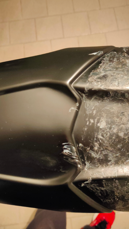

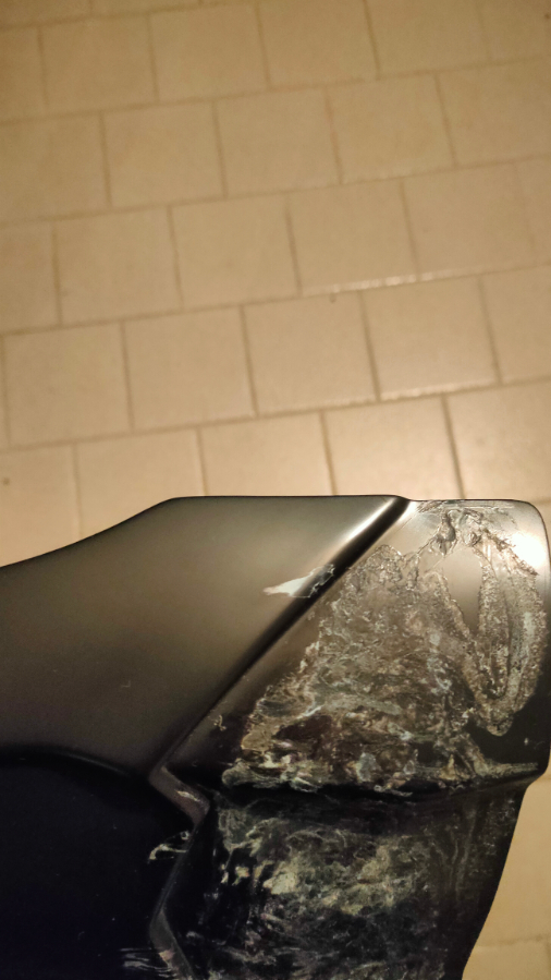

Ho provato a montare la prolunga, ho usato il bostik adesivo superchiaro:
https://www.colourshop.it/bostik-superchiaro-adesivo-universale
purtroppo ne è andato un po' sopra la prolunga e l'ha completamente sverniciata, è diventata di colore bianco!!!
ora vedrò se farla pitturare o comprarne un altra sempre su AliExpress, adesso costa 25 euro e in un mese arriva... Sono proprio 1 imbranato...
Come ha fatto a sbiancare l'abs? Viene pigmentato con appositi addittivi, non credo sia verniciato (costerebbe di più)
Il bianco non è il bostik che è reticolato?
No, il bostik è trasparente..
È successo in tre parti differenti..
Non è che il solvente contenuto nel bostik abbia"corroso" la plastica ?
