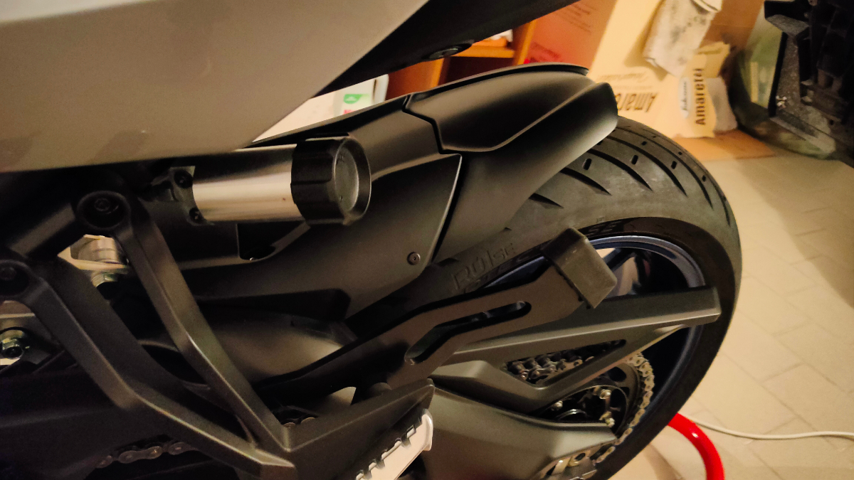

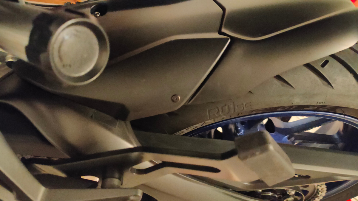

Io ho usato per l'incollaggio il Bostik Max Repair, ha un'ottima adesione e rimane elastico
Preventivamente ho pulito i pezzi con petrolio bianco , mascherato i bordi con nastrocarta per evitare sbavature, carteggiato con P400 le due parti da incollare, steso un quantitativo adeguato di collante, e fissato con clip a molla i pezzi, ponendo il parafango posteriore ribaltato su piano e appoggiato un peso per esercitare pressione sulla parte centrale, l'anteriore non ho smontato nulla , ma hp messo le clip a molla ove possibile, e riempito con millebolle lo spazio tra copertone e appendice
Risultato "quasi perfetto"
Ecco fatto, messo nastro biadesivo simil GoPro e 2 rivetti in plastica presso officina..
Spero protegga il più possibile dallo sporco...
