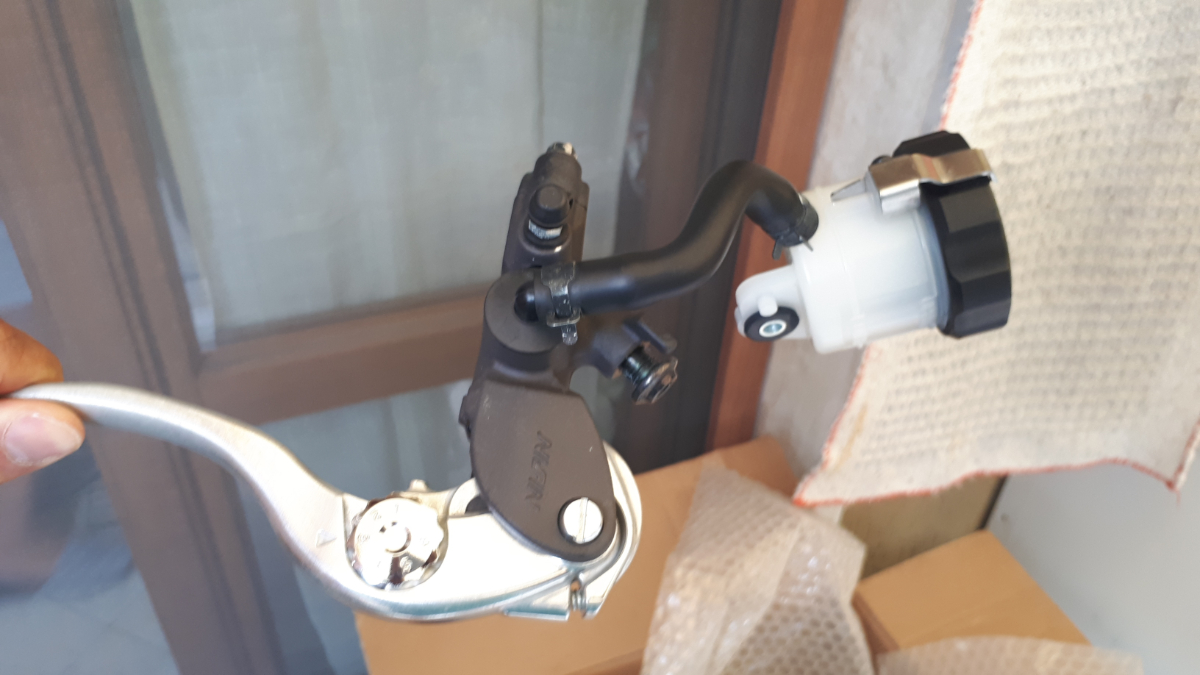

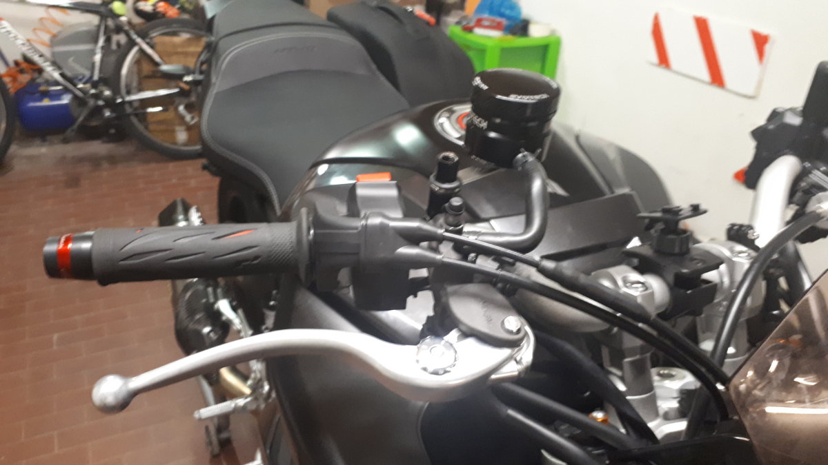

Arrivata anche a me...io ho sostituito la pompa originale con quella radiale Nissin,lo switch non ho potuto rimontare l'originale e l'ho sostituito con uno Aftemarket..dite che nel mio caso potrei non dover sostituire nulla?

Dave, avendo uno switch diverso dall'originale, non dovresti avere problemi. Ma hai montato pompa Nissin aftermarket o quella della R1? se hai montato quest'ultima, come ho fatto io, puoi montare l'interrutore della pompa originale tranquillamente.
Questa è della R1 che ho montato io

Ciao Vincenzo.ho montato una nissin aftermarket per R1  2015.la mia ha l'attacco dei tubi sotto e per quel motivo ho dovuto mettere uno switch aftermarket e adattarlo .
Si... vero, quella aftermarket ha l'attacco sotto, proprio dove andrebbe l'interruttore originale. Ma a questo punto tu non avrai problemi con lo switch, tanto non è Yamaha percui vai tranquillo.

Salve a tutti... vi aggiorno sulla sostituzione dell'interruttore fatto in garanzia.
Intervento fatto martedì 23 gennaio in circa 1 oretta... tutto gratis... ripeto tutto gratis. Ho dimenticato di portare la lettera di Yamaha ma tanto non era necessario.
L'interruttore è stato montato sulla pompa originale della R1 e ho riscontrato subito il funzionamento del Cruise anche senza spessorare la parte di leva che spinge il pulsantino. Prima avevo messo nastro isolante in quel punto in modo che la leva in modalità di rilascio riuscisse a spingere il pulsante fino in fondo, per far attivare il cruise.
