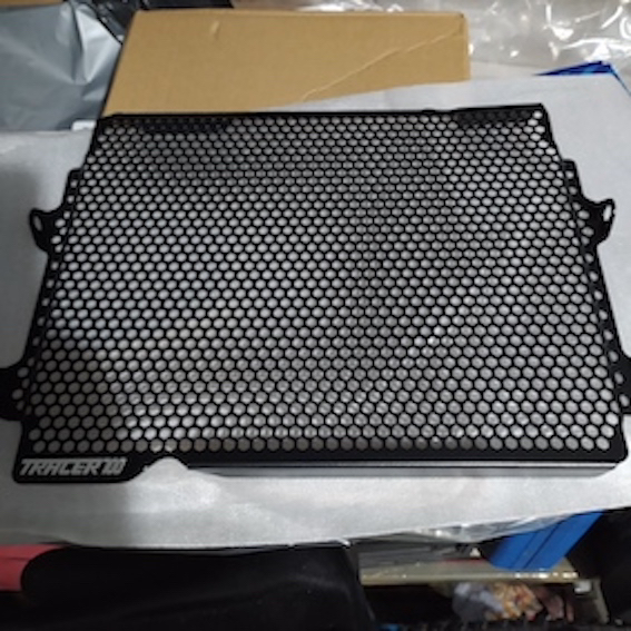

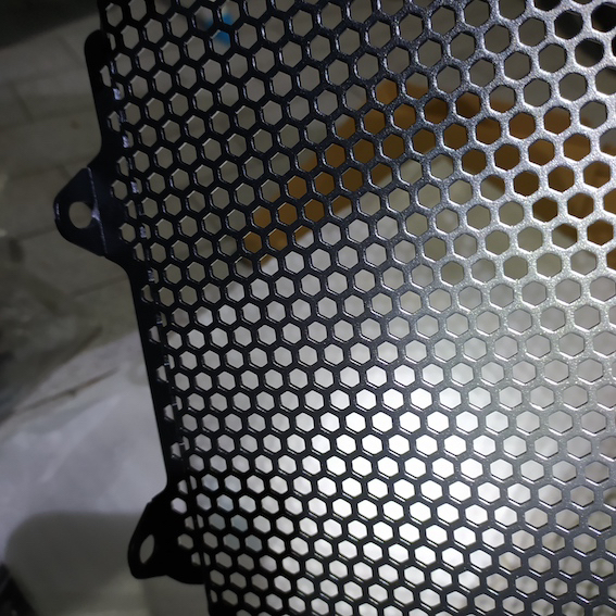

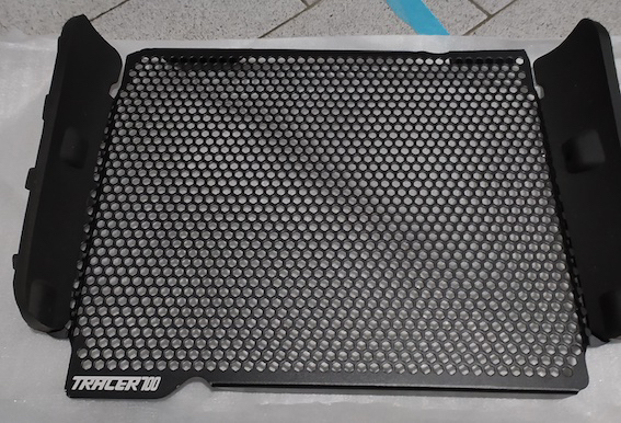

Ecco la griglia in questione:
1844161855_Foto1.thumb.jpg.b44a04f3efba430a146dbd289b0cb167.jpg751201385_Foto2.thumb.jpg.68eb86ff9d4b8d5eb65c8ebdf46b3f1c.jpg

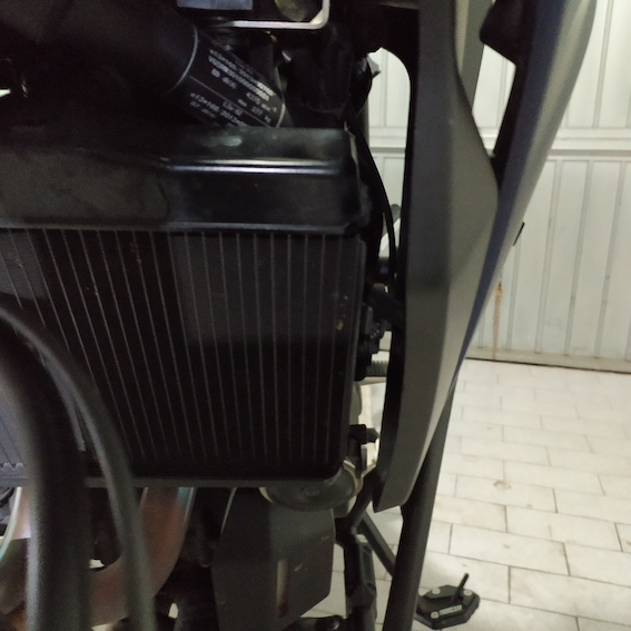

Ho iniziato smontando le alette in gomma verificando che sono incastrate  con dei gommini in appositi fori ai lati del radiatore.
Certo che senza queste alette sta davvero male:

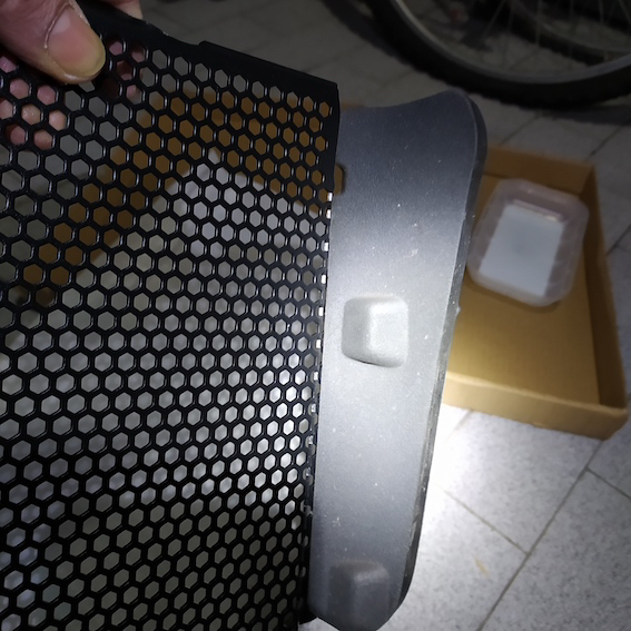

Ho montato le alette sulla griglia infilando i gommini nei fori, ( ho anche provato a montare il tutto cercando di incastrare i gommini nei supporti originali ma senza successo, e poi a causa dello spessore il timore è che con le vibrazioni possano fuoriuscire).
1405642569_Foto5.thumb.jpg.512d5fad9820b7ce977ed4b0af9d6d1f.jpg150477567_Foto4.thumb.jpg.3d821e534ad33705fe1754455b6b6b14.jpg

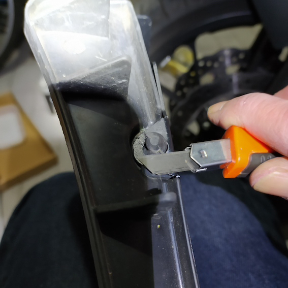

Fatto ciò con un taglierino ho eliminato la parte sporgente del gommino facendolo comunque sporgere di un paio di mm (questo spessore fungerà da antivibrante).
Praticando poi un foro da 4 mm di diametro (l'ho fatto più stretto in modo da incastrare la vite e che questa non abbia gioco) al centro della parte restante.

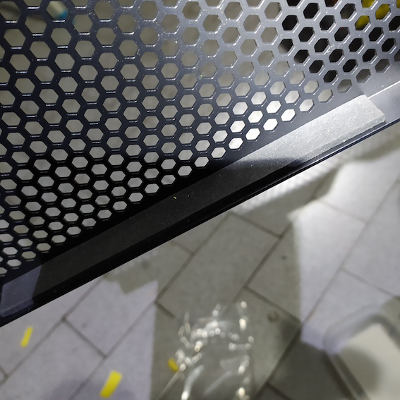

Nelle alette piegate (superiori e inferiore) ho incollato la spugnetta adesiva in dotazione (meno parti metalliche a contatto fra loro = meno rischio di vibrazioni).

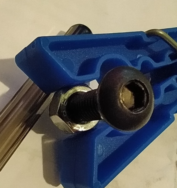

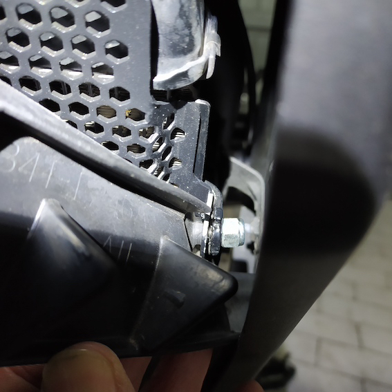

Utilizzando una vite da M6x20 a coppa per chiavi a brugola e dado autobloccante  con rondelle groover e piatta l'ho fissato nei supporti originali:

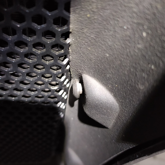

880598145_Foto6aM6x20.thumb.jpg.15c96d50a1e7d49b56b16093e73ff006.jpg1308470544_Foto9.thumb.jpg.2fd2e185ed30a97e521cdc687101c03b.jpg1099805415_Foto8.thumb.jpg.a9714b674bd8ec1554e724596687c863.jpg

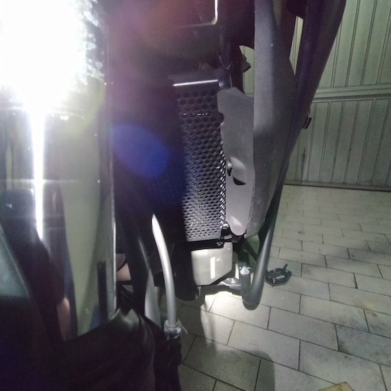

L'effetto è più o meno questo (ne avevo solo una di vite, ma in settimana mi procuro le altre e procedo con il montaggio definitivo e foto decente):
Spero possa essere utile e grazie a voi per i numerosi spunti sulla personalizzazione

innanzitutto grazie della guida,
come ti è sembrata la qualità costruttiva del copri radiatore?
la struttura mi sembra abbastanza aperta da non influire sulla dissipazione del radiatore, ho sempre questo timore che d'estate i copri radiatori diminuiscano le performance raffreddative del radiatore (a roma d'estate ci sono 40° nell'aria e nel traffico si schiuma)
curiosità: prezzo?
La griglia sembra ben fatta, solida e verniciata bene, inoltre si adatta perfettamente, ti confermo che i fori sono grandi quindi non dovrebbero creare grossi problemi per il raffreddamento. Sulla Tracer, a differenza del fazer, le ventole partono spesso al punto che al primo tagliando ho chiesto di verificare la corretta funzionalità del sistema, hanno detto che è normale ... Compreso di spese di spedizione costa 19,20. Questo è il relativo link https://it.aliexpress.com/item/4000648354771.html?spm=a2g0s.9042311.0.0.15084c4djR4EzE
grazie per il feedback
