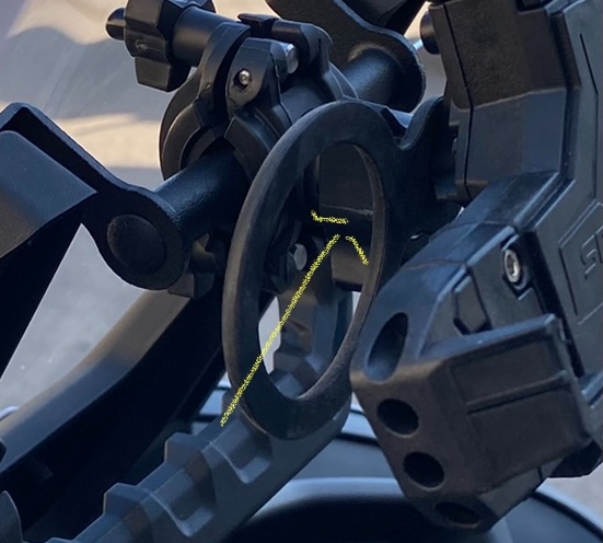

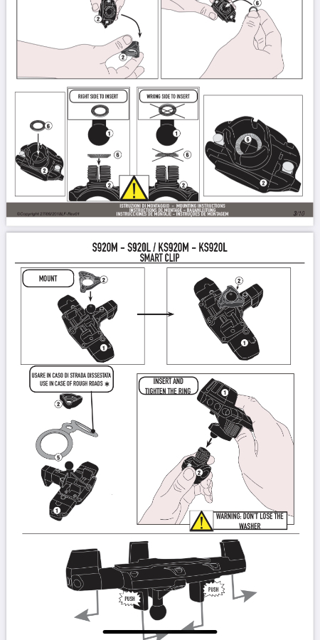

Gli spessori sono in gomma semirigida quindi anche se stringi un po’ più del dovuto non ci sono problemi. Il supporto si può’ staccare svitando la vite verso l’esterno ed estraendo la sfera dal supporto ma l’elastico che sta dietro  crea spessore ed impedisce alla vite di arrivare a fine corsa ed allentare le linguette che serrano la sfera. Io l’ho montato con mio cognato che tendeva al massimo l’elastico per ridurne lo spessore.Allo stesso modo quando lo devi reinserire la vite deve stare tutta indietro e c’è sempre bisogno di tirare l’elastico per agganciarla correttamente sulla filettatura. Non è molto agevole ( ma non lo è neanche per chi vuole eventualmente fregartelo) quindi penso che lo lascerò li. Inoltre la forza da esercitare per scattare la sfera non è poca e temo che alla lunga passa compromettere i supporti del plexiglas.Spero di essere stato chiaro . Ti allego una foto del particolare. Se non ti è chiara qualcosa chiedi pure
Ho trovato le istruzioni .... senza elastico la vite ha più gioco sia per svitarsi che avvitarsi ma con l’elastico è molto difficile fare da soli entrambe le operazioni
Perfetto, tutto chiarissimo grazie, ti chiedevo ciò perché nel tempo me ne sono spariti un paio ma erano a sgancio rapido, ora ho l'abitudine che quando parcheggio la moto in strada per un tot di tempo lo sgancio e lo metto in tasca o nel bauletto

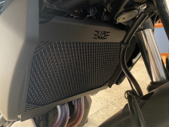

Finalmente è arrivata direttamente dalla Cina con un corriere a piedi l’estensione del cavalletto e poi ho montato la protezione del radiatore “ urbano bruni”.... molto bella!!
vi allego foto
per esperienza personale metti del frenafiletti sulle brugole dell'estensione cavalletto, io una l'ho persa
molto bella la griglia, costicchia ma si vede la qualità
Lo farò subito....
per quanto riguarda la griglia non è proprio a buon mercato ma  credo ne valga la pena
Bene, pian piano è sempre più tua .
Davvero bella la griglia ✌️
