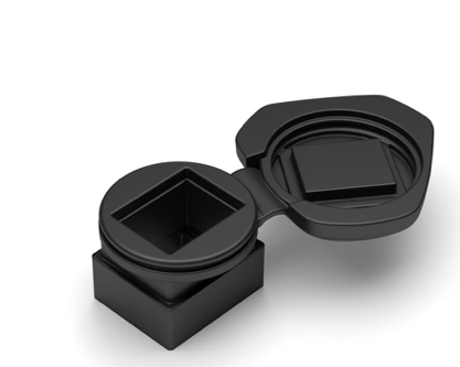

Sul sito Yamaha ho visto questo supporto usb, nessuno ha fatto sostituire quell'orrenda scomoda e antica presa accendisigari con questo accessorio ?  Trovo molto più comodo inserire il cavetto direttamente nella presa usb anziché in un adattatore che con le vibrazioni potrebbe muoversi o creare fastidiosi falsi contatti

Alla fine l'ho preso, devo ancora montarlo, ma la posizione nascosta sebbene un po' scomoda, serve a proteggerlo dalla pioggia, ora resta solo di capire come smontare il fianchetto per collegare il cavo dell'usb

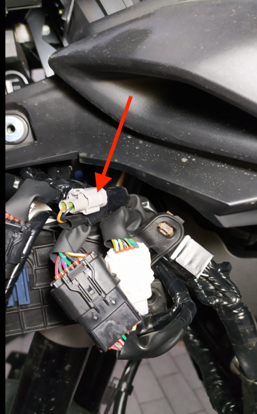

ciao, ma puoi dirmi dove hai collegato il connettore elettrico per il supporto usb?
grazie

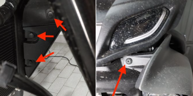

Smonti il fianchetto sinistro togliendo i 3 rivetti in plastica e una vite a brugola sono il faro, poi fai ruotare il fianchetto e lo sganci, troverai il connettore bianco con un tappino, togli il tappo e inserisci il connetore della usb
1779739990_Schermata2021-09-27alle19_11_12.thumb.png.ac731e46ddfea5bdf8db251796527a62.png647594265_Schermata2021-09-27alle19_11_23.thumb.png.d50dc87843bbb74448ac926e95290279.png
grazie mille proverò

Magari ne siete già al corrente, ma smontando il fianco per arrivare al connettore oggetto della discussione, ho visto che (almeno sulla GT) ce n'è un altro uguale e libero un po' più sotto, dai cablaggi all'altezza del radiatore. Provato anche questo è sotto chiave e arrivano 12V.
Mi viene perfetto così sul primo collegherò il Voltmetro e su questo secondo mi attacco per portare una presa usb nel sottosella al servizio del passeggero.
