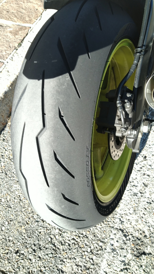

Dopo un treno di Diablo Rosso Corsa II, del quale sono rimasto più che soddisfatto (ed avrei anche rimontato), la curiosità del motociclista moderno mi ha spinto a provare queste nuove gomme di casa Pirelli, sulla carta meno sportive delle RC2, ma più sportive delle precedenti Rosso III. Rileggendo le impressioni avute sulle RC2 e ricordando la prima presa di contatto con loro, in questi primi 250 chilometri posso dire che l'impatto che  ho avuto con le Diablo Rosso IV è stato pressoché identico alle sorelline più sportive.
Il feeling è stato immediato e la sensazione di controllo sull'anteriore e la tenuta del posteriore mi hanno subito tranquillizzato sulla scelta che ho fatto. Direi che le differenze percepite con le Rosso Corsa II sono: una minore sveltezza nel cambi di direzione ed una discesa in piega meno progressiva e più lineare, nel senso che piegando non si percepisce quell'accelerazione "di caduta" quando si forza sul manubrio. Due cose che non sono un difetto a prescindere, ma anzi, per la guida su strada potrebbero addirittura essere un vantaggio (naturalmente a seconda dei gusti) perché conferiscono un maggior senso di stabilità all'insieme.
Direi che in questo primo approccio le Diablo Rosso IV mi hanno convinto. Sicuramente le Rosso Corsa II hanno quel quid in più per coloro che hanno intenzione di farci anche qualche pistata (come comportamento, perché sul grip per me siamo li). Ma se l'utilizzo è (come per il sottoscritto) esclusivamente stradale, forse le Rosso IV potrebbero essere una scelta più sensata.

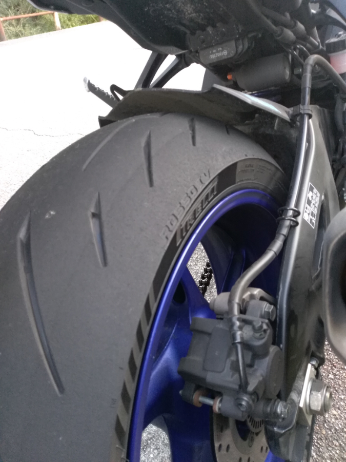

Le sto ancora capendo, ritrovo tutto quanto detto da @DrManetta, l'anteriore specialmente regala una sensazione di appoggio che forse la RC2 non ha, la Rosso4 è un po' meno "nervosa" in inserimento, ti accompagna dentro la curva e quando sei dentro ti incita a scendere ancora che tanto lei tiene (per adesso il limite sono io che non finché non vedo almeno 25 gradi non mi fido al 100% della strada).
Per adesso senza forzare ha un buon consumo, direi che come grip siamo leggermente uno step dietro alle RC2, sono a mio parere le rivali dirette delle M9RR.

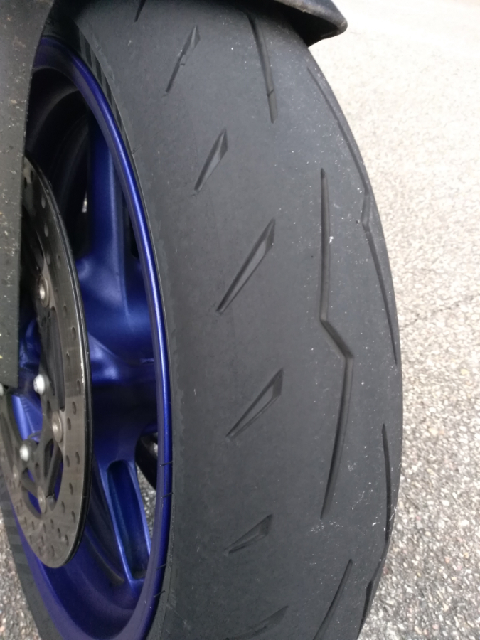

Anche io torno per dare un altro piccolo contributo esperienziale. A me stanno piacendo parecchio questi Rosso IV. Apprezzo sempre di più la loro progressività nella discesa, cosa che (come evidenziato da Mottaro) rende un po' meno fulmineo il pif-paf, ma migliora il feeling in percorrenza e nell'attacco alla curva. Il consumo è omogeneo e non sto notando differenze di comportamento dal pneumatico nuovo. Direi che rispetto alla Rosso Corsa II l'anteriore mi piace di più. Il posteriore invece è un po' meno performante (il TC interviene più spesso). Alla fine se tirassero fuori una Diablo che unisse l'anteriore delle Rosso IV con la posteriore delle Corsa II sarebbe il treno di gomme definitivo (per me).
