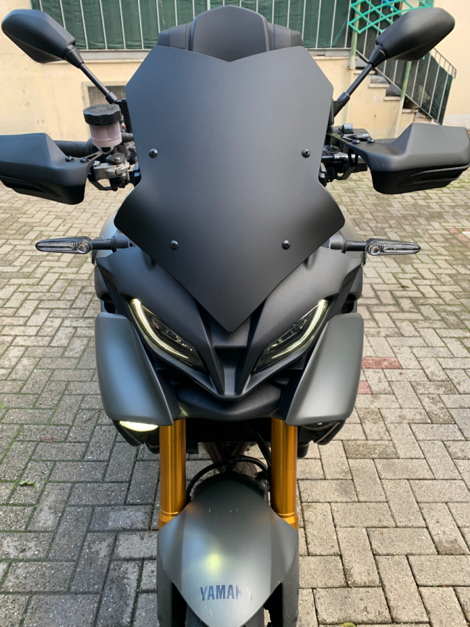

Salve a tutti volevo sapere se qualcuno ha riscontrato problemi di turbolenza ad alte velocità? Chiaramente rispettando i limiti del codice stradale......+o- .
Dopo diverse prove con valige e bauletto solo bauletto e solo valige ho deciso di cambiare il parabrezza con un cupolino sportivo così da ridurre notevolmente
l'attrito con l'aria. Tutta un'altra cosa, sembra un'altra moto, molto più stabile e piantata a terra, la turbolenza che avvertivo dietro ad un veicolo è sparita e soprattutto
come dicevo in autostrada non avverto più quella sensazione di alleggerimento dell'avantreno.

IL problema del cupolino è ben noto, anche dai modelli precedenti, se fai un giro nella sezione della 900  se ne parla pure lì
Io invece ho effettuato la scelta opposta, l'ho messo maggiorato (il WRS che avevo sulla 900GT)

Ma in autostrada arriva molta aria sul casco?!?
Tenendolo il cupolino nella posizione più alta non arriva molta aria
poi sarà che prima della tracer 9 avevo una naked e non mi da tanto fastidio, certo se devo affrontare un viaggio
come ho fatto questa estate, 1500 km in 4 giorni il parabrezza originale o maggiorato è più indicato.
