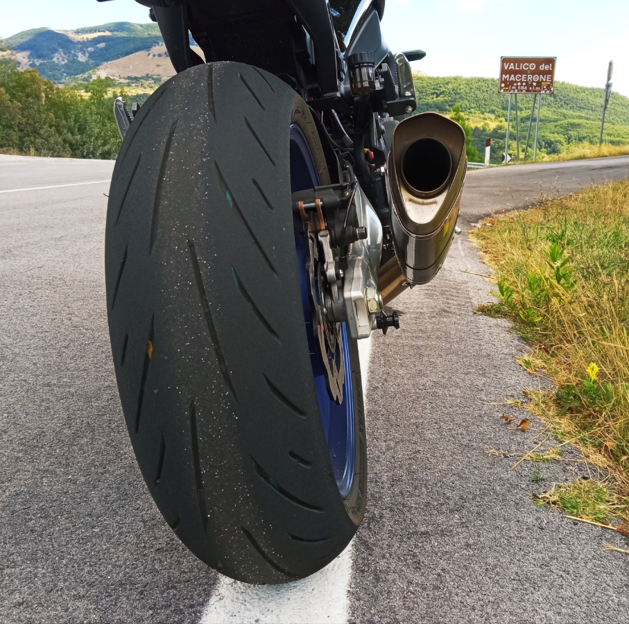

Dopo nemmeno 600Km era cosi:

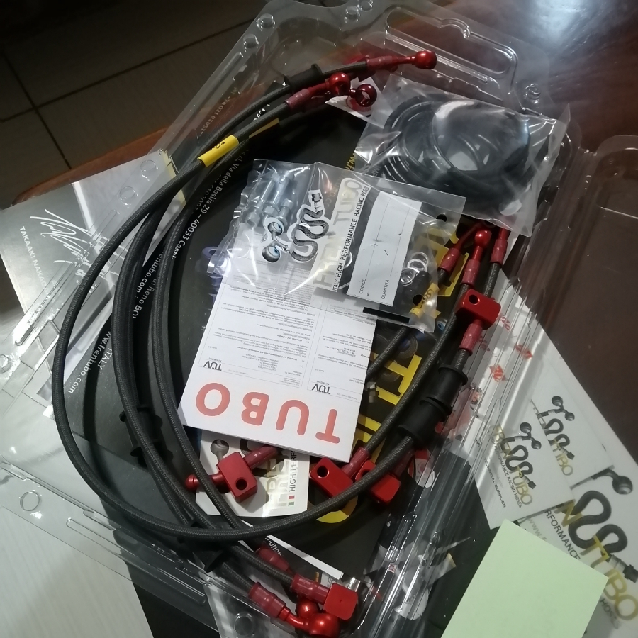

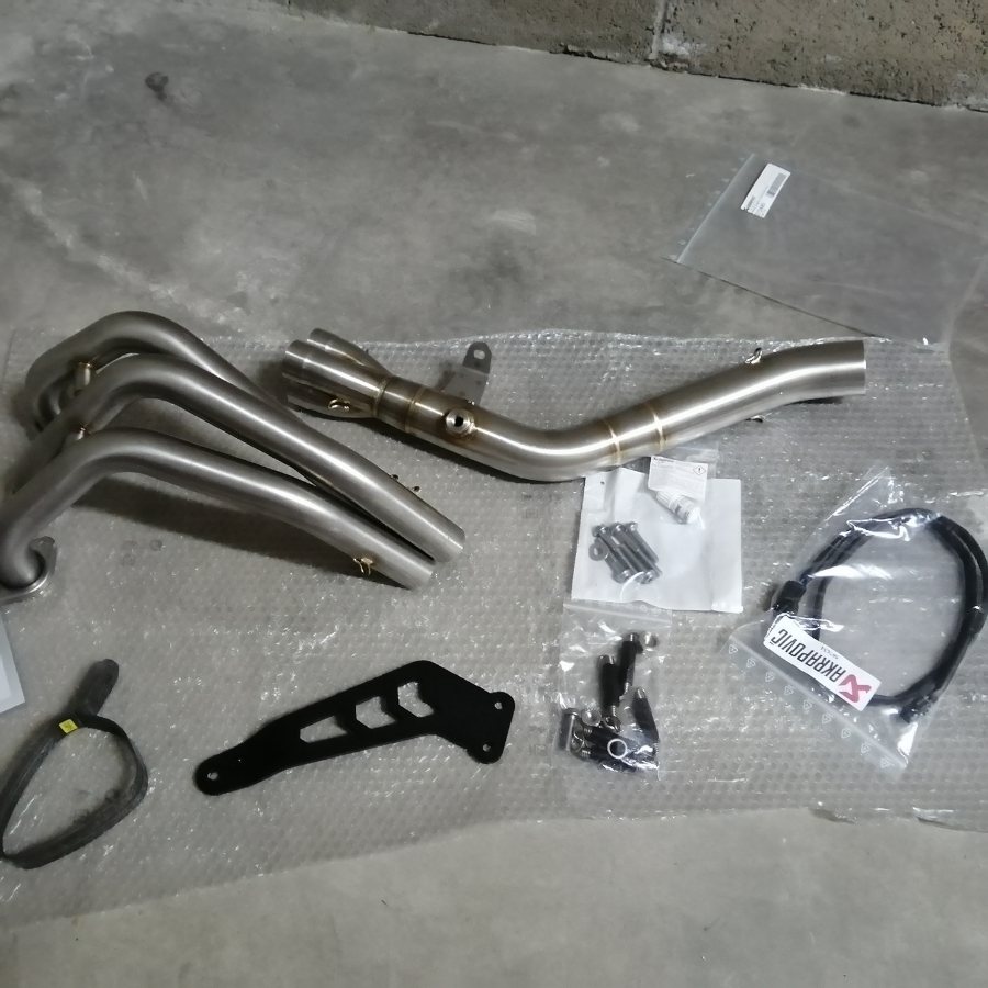

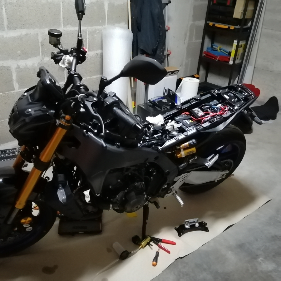

Montaggio tubi freno FrenTubo e scarico completo Akrapovic

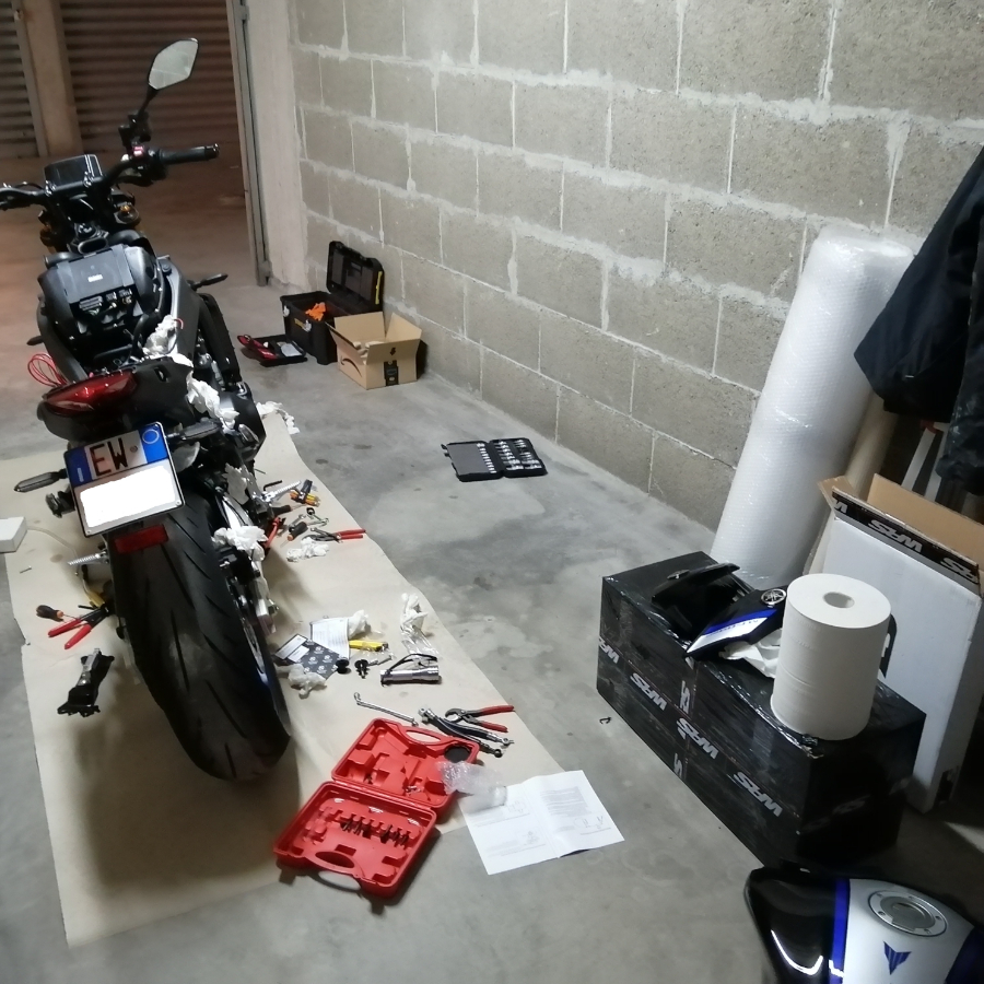

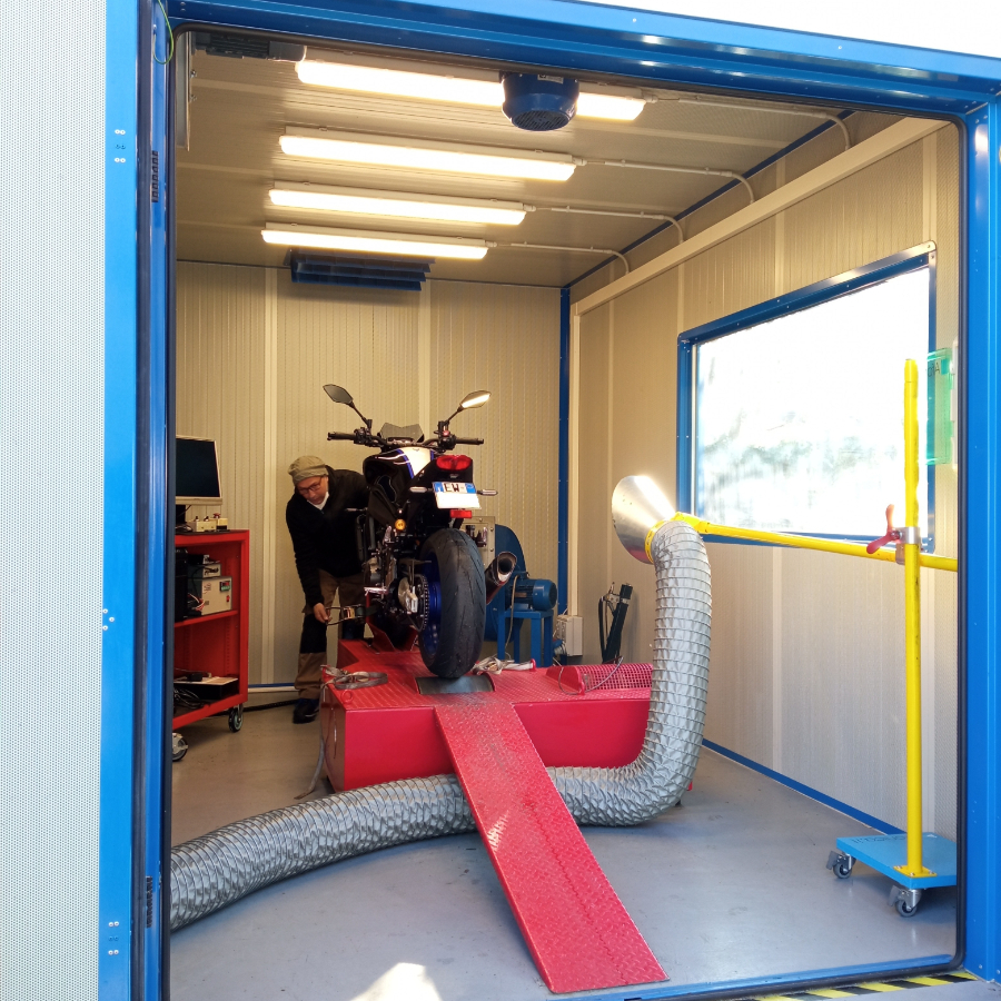

Qui mentre veniva allestita per essere rimappata:

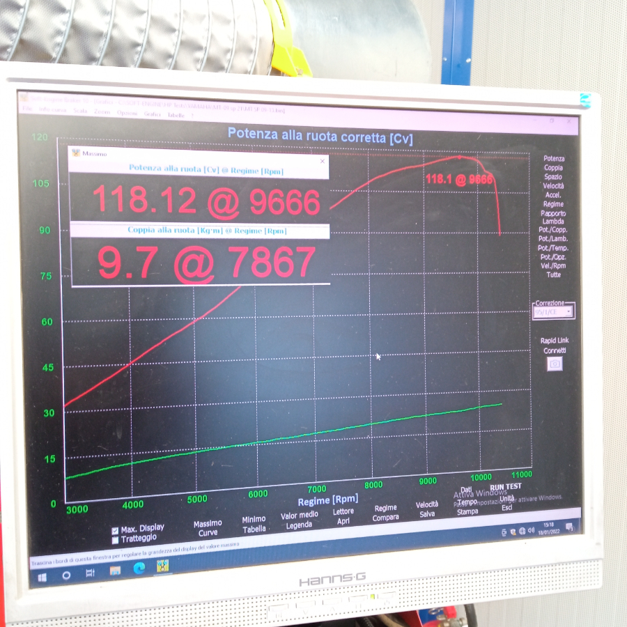

Qui i risultati dopo la rimappatura:

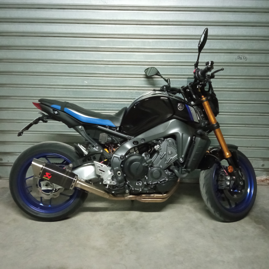

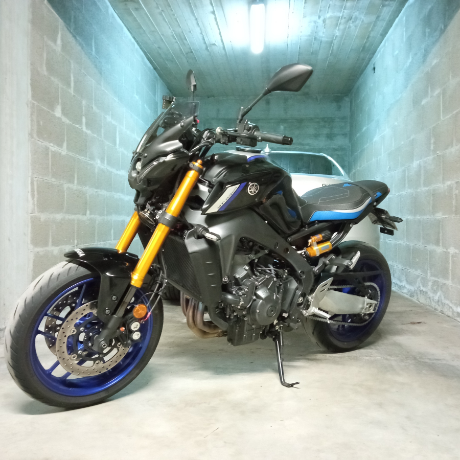

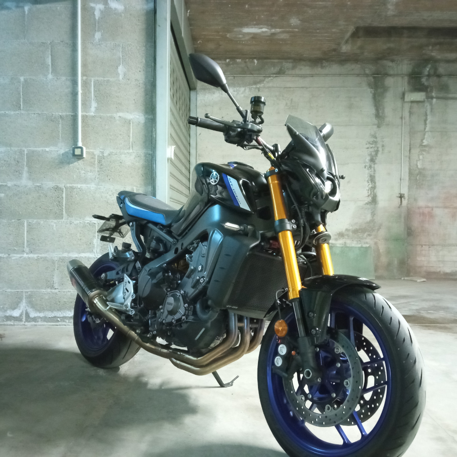

Infine, lei...La Peste...
Al momento l'elenco modifiche è il seguente:
- Scarico completo Akrapovic racing
- Filtro aria SprintFilter
- Mappatura ad-hoc
- Tubi freno in carbotech
- Disco freno posteriore Braking
- Frecce a Led by Yamaha
- Portatarga by Yamaha
- Griglia radiatore by Yamaha
- Sella originale con rivestimento Selleria italia
- Cupolino Puig
Appena ho mezza giornata libera devo montare il Kit catena passo 520...

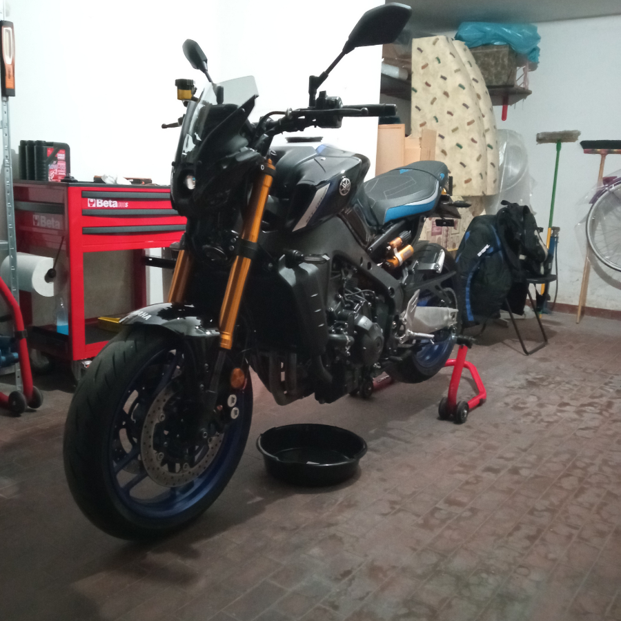

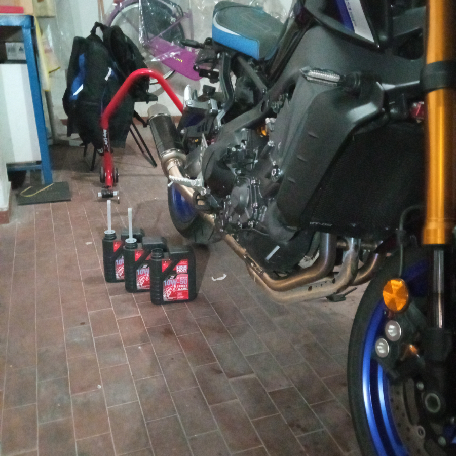

Oggi ho tolto finalmente quella schifezza di Yamaha Lube semisintetico, ho usato il 10w-50 SN Plus della LiquiMoly Il tappo di carico olio è di una scomodità allucinante

Il LiquiMoly non lo usa la Yamaha...
Il semisintetico che mi obbligarono a mettere al tagliando dei 1000Km si è presentato come "acqua fresca", nerissimo e con un odore di bruciato dopo appena 4000Km, chissà come sarebbe arrivato ai 10000Km previsti da Yamaha...
L' olio che ho usato è LiquiMoly Synth StreetRace 10W-50 MA2 API SN plus, pagato 18Euro al litro, meno di quella schifezza di semisintetico YamahaLube. Ha un colore simile all'olio dei freni, nessuna colorazione strana, tipo rossa o fluorescente come il Motul.
Il Bardahl, insieme al Motul li ho sempre trovati troppo sopravvalutati e pubblicizzati...
Si scusa, ho sbagliato, volevo dire YamaLube, ho corretto...
Bardahl lo uso da 4 moto consecutive(un totale di circa 130.000km), anche con motori particolari(Ktm 690 mono per dire), e mi ha sempre soddisfatto in quanto a prestazioni e durata nel tempo.
Modificato da Neeko72
